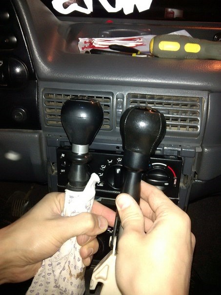

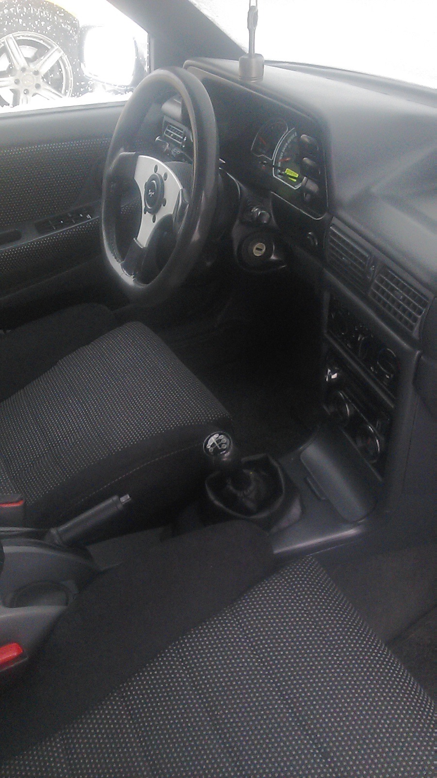

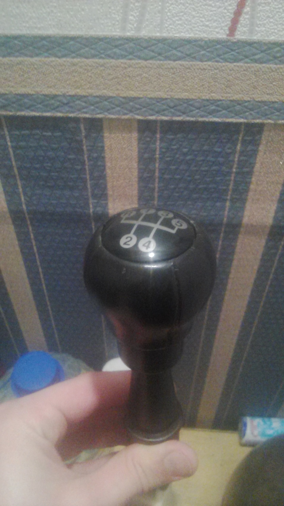

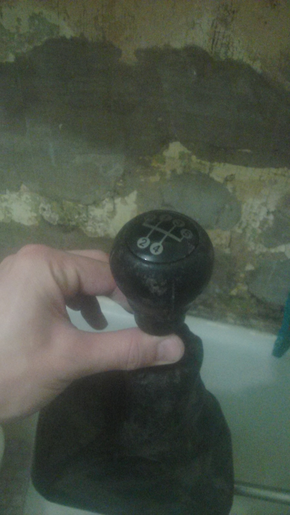

всем привет, уже давненько обдумывал идею о замене ручки кпп т.к. родная на столько не взрачная что ее в салоне просто не видно :) да и введу своих очень маленьких размеров держать ее не очень и удобно. Рассматривал ее замену на какиенибудь тюнинг варианты но ничего не приглянулось уж очень они все вычурные, затем рассмотрел вариант замены на рычаг от люксовой лачетти но они на разборах сколько не искал все в хлам ушатанные, да и размер у них не больше чем у ксюхиной, затем в инете увидел варианты рычагов от вектры Б вобщем такая ручка нашлась довольно быстро на разборе в довольно хорошем состоянии, тутже была приобретена и установленна. Что могу сказать по данному девайсу, в руке лежит гораздо удобней и приятней да и вид радует но, как я понял уже после установки мне нужно всетаки найти рычаг от астры G т.к. он кароче ксюхиного сантиметров на 5! а вектровски длиннее ксюхиног также сантиметра на 3. Поэтому если у кого завалялся в закромах рычаг от опель астра G то с радостью обменяюсь на свой вектровски или куплю за разумные деньги, а пока покатаюсь так, с предложениями в лс.
P.S.
информация для тех кто тоже думает о замене своего рычага на опеле подобных машинах, существуют рычаги КПП разной высоты, например кто хочет повыше нужно искать рычаг от вектры Б, каво устраивает стандартная высота как на ксюхе ваш вариант рычаг от люксовай лачетти, ну а для тех кто любит покароче ваш вариант рычаг от астры G?

Огорчу тебя наболдажник с Вектры Б не "сядет" без доработок на рычаг Астры
А рычаг с Нексии длинее гдето на 1 см чем Астровский ))

Я хочу не только наблдажник на астровски заменить но и рычаг в целом от астры поставить.
У тебя написано — если у кого то завалялся рычаг ), я тебе и написал, что ручка(наболдажник) с ОВБ без доделок не станет на рычаг Астры
дк блин я хочу все вектровское снять и все в сборе от астры установить :)
Хотеть не вредно ))

Добрый вечер. Почему не встанет? Внутренний диаметр не тот?
На рычаге есть паз, на ручке выступ под паз
Паз продольный для точного позиционирования и чтоб рукоять не проворачивалась? А как же тогда снимать рукоять? Или что то не то?

Я просто не смог найти от астры и заказал от вектры с разборки… должен прийти. С ручкой в сборе…
без переделок встал?
да, снял поставил!
Все хорошо конечно, только вот чехольчик большоват и надо перешить бы по-хорошему)
ну как найду рычаг от астры G, там буду думать.
