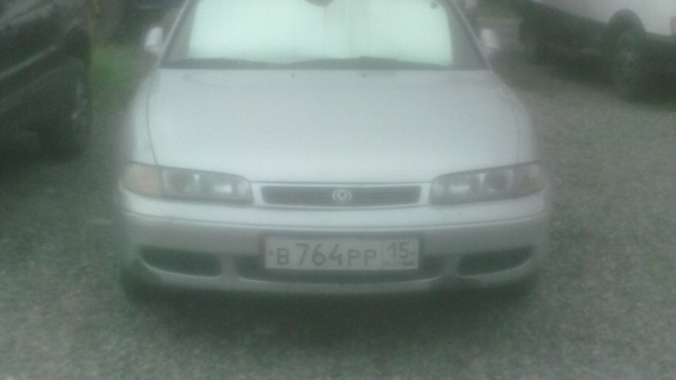

Ребята я устранил воздух нашёл трубку каторая пропускала воздух это был вакум поменял обнулил включил зажигание поставил перемычку снял минус нажал на тормоз 20 сек начал заводить опять обороты скачут ну че ещё делать я уже не знаююю помогите очень прошу

я перемычку ставлю, ДО включения зажигания… а вообче проверь стробоскопом базовый ХХ (при подключённой перемычке), мне очень помогло.
Я так и делаю не могу поимать скачут
МЕТКА на КВ скачет? должна стоять на 10 градусов при перемычке (или 12, уже не помню для 626)

Концевик смотрел? Рабочий? Мультиметром проверяется. Вкратце об обнулении ошибок. Ошибки сбрасываются так: снимаешь клеему с акб, садишься в авто и тиснешь на тормоз сек 10 (я так понимаю на плате эбу разряжаются конденсаторы и напряжение в ней сбрасывается). Поправьте кто если не прав. А какие ошибки бьет вообще, если ты их сбрасываешь?

Прикинь паук проверяют пол оборота все провернулись как он должен быть закручен ?
не понял…
Паук не закрутили до конца
в смысле воздшный? который после ДЗ стоит? если не закручен (или негерметичен по швам), будет подсос неучтённого воздуха, работать будет плохо… после ДМРВ никаких подсосов быть не должно! ибо вообче не стоит настраивать…
Это куда дз сам крепится вот он не был прикручен до конца коллектор сам
ну тыж прикрутил? как сечас ХХ?

Завёл опять скачут перед воздушным фильтром гофра я ее плотно закрыл рукой обороты в норме отпускаеш опять скачут в чем может быть причина
гофра целая? проверяется снятием и засовыванием туда лампочки)) от гофры есть отводы? их тоже надо проверить на герметичность.

От 1000 до 2000 а срабатывает аж 4000
Кстати, верно, сними дроссель, промой его и клапан холостого хода посмотри, тоже промой.
Привет снял промыл грунтовкой зазор замазал собрал поставил воздух выгнал и завёл скачут поставил перемычку дернул заслонку винты сработали страб есть не могу настроить скачут

по-моему да, я у себя его не снимал, там есть каналы для ОЖ, по температуре ОЖ идет регулировка.
Книга есть по нашей мазде? Еще проверь регулятор ХХ. Возле ДЗ есть фишка, 3 или 2 контакта, эта фишка идет на регулятор ХХ. Заведи, отсоедини эту фишку, обороты должны быть на месте, если падают, то заменить нужно клапан воздуха ХХ.

Привет вроде нашёл причину в кавычках мастера не затянули паук почти на один оборот вот так щяс буду заводить посмотрим

Привет ну и иии я снял коллектор он был не закручен вот снял опять почистил у нас холодно вот после завтра начну собирать в общем будет видно
