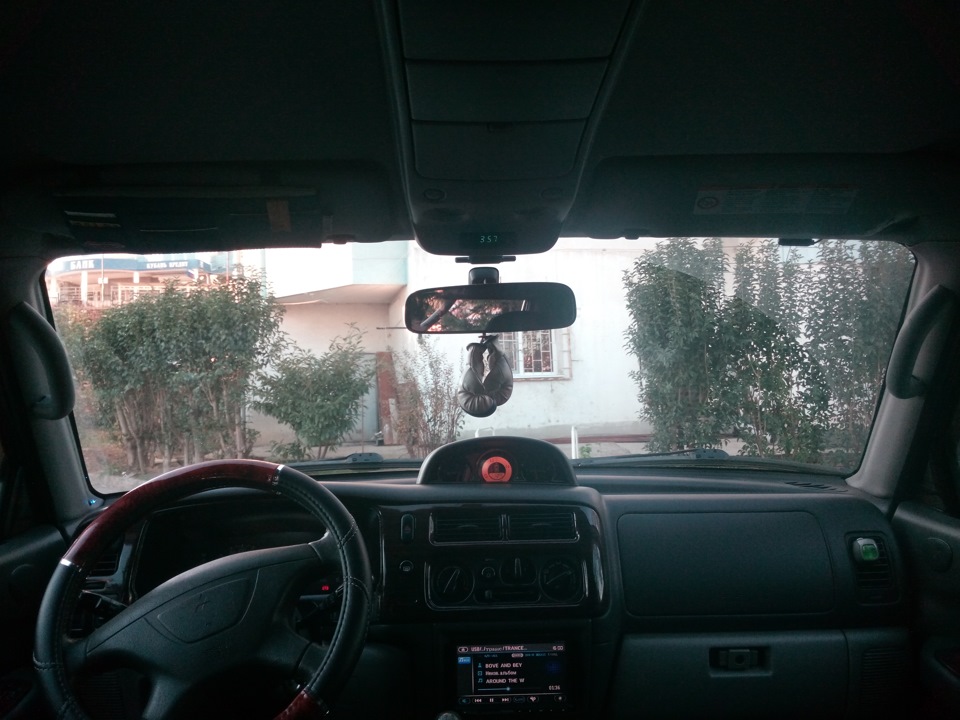

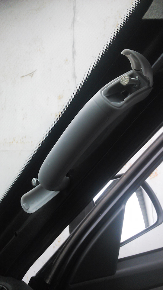

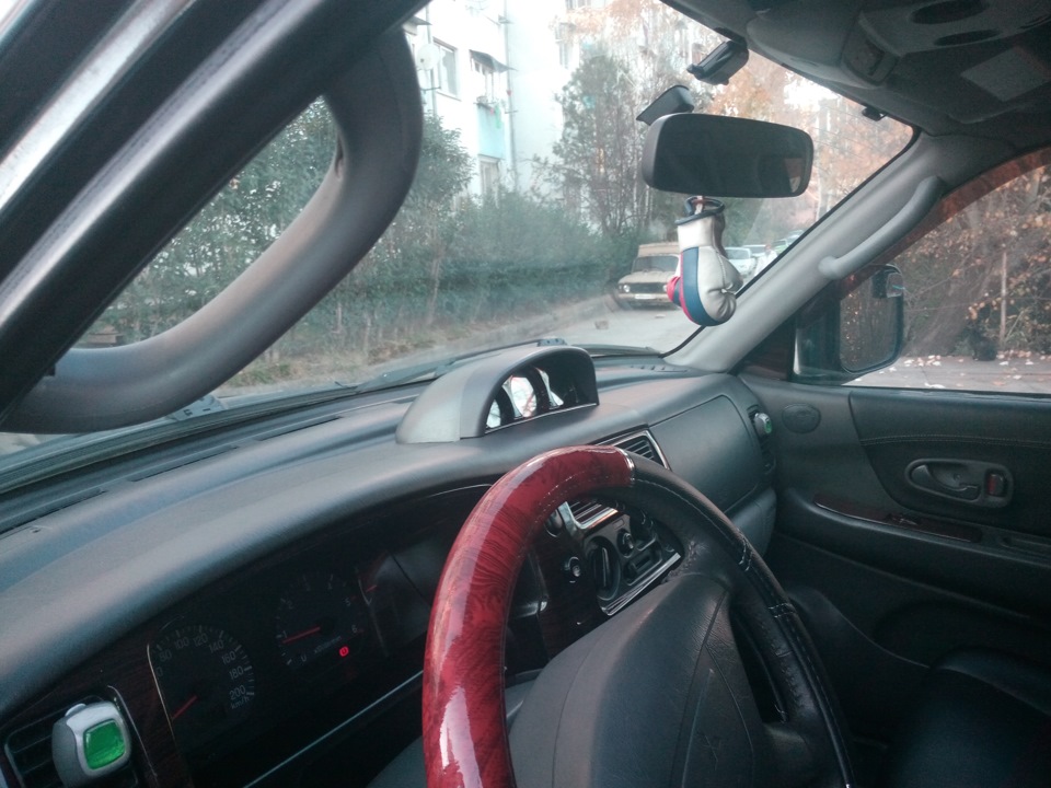

всем привет. пару раз сталкивался с неудобством сесть за руль, когда неохото наступать в грязь и надо широко шагнуть, то не за что взяться. почему то на монтеро спорт и челенджере боковые ручки впереди стоят с обоих сторон, а на паджеро спорт только с пассажирской стороны, хотя крепление под ручку есть и с водительской. в общем идея не нова. скажу честно придумал это не я, а подсмотрел у ребят на драйве, за что им огромное спасибо. родная ручка стоит в районе двух тысяч, а газелевская стоит 65 рублей, думаю разница чувствуется.в целом ручуи без металического каркаса внутри, но если не висеть на ней всем телом, то не сломается точно, а если и сломается, то купить за такие (огромные) деньги не жалко. еще ручки именно от газели некст подходят по цвету, такие же серые как и пластик стойки. процесс установки описывать думаю нет смысла, так как все уже описано на драйве. было куплено две ручки на емексе (ГАЗ A21R238202200), два болта и двадцать шайб. вот и все. извините за качество фото, снимал на телефон.

а где итоговое фото?
Смотрится отлично с обновкой !
Спасибо

Нормально смотрится. Это штатная както хлипенько смотрится. Тоже себе прикупил. Правда пока внедрить нет времени. Про болты понятно, а зачем столько шайб.
Когда правую ручку открутишь, сразу поймёшь. Там стоят пластиковые шайбы удленители. Я вместо пластиковых поставил по четыре металлических с каждой стороны и по одной в саму ручку.
Понял спасибо.

да резьбовую фтулку накрути.и усилитель нужно выгнуть в профиль накладки из железа 2 мм
может практично, но смотрится инородно!
а мне нравится. масивней смотрится
возможно фото и не передает всего не спорю
