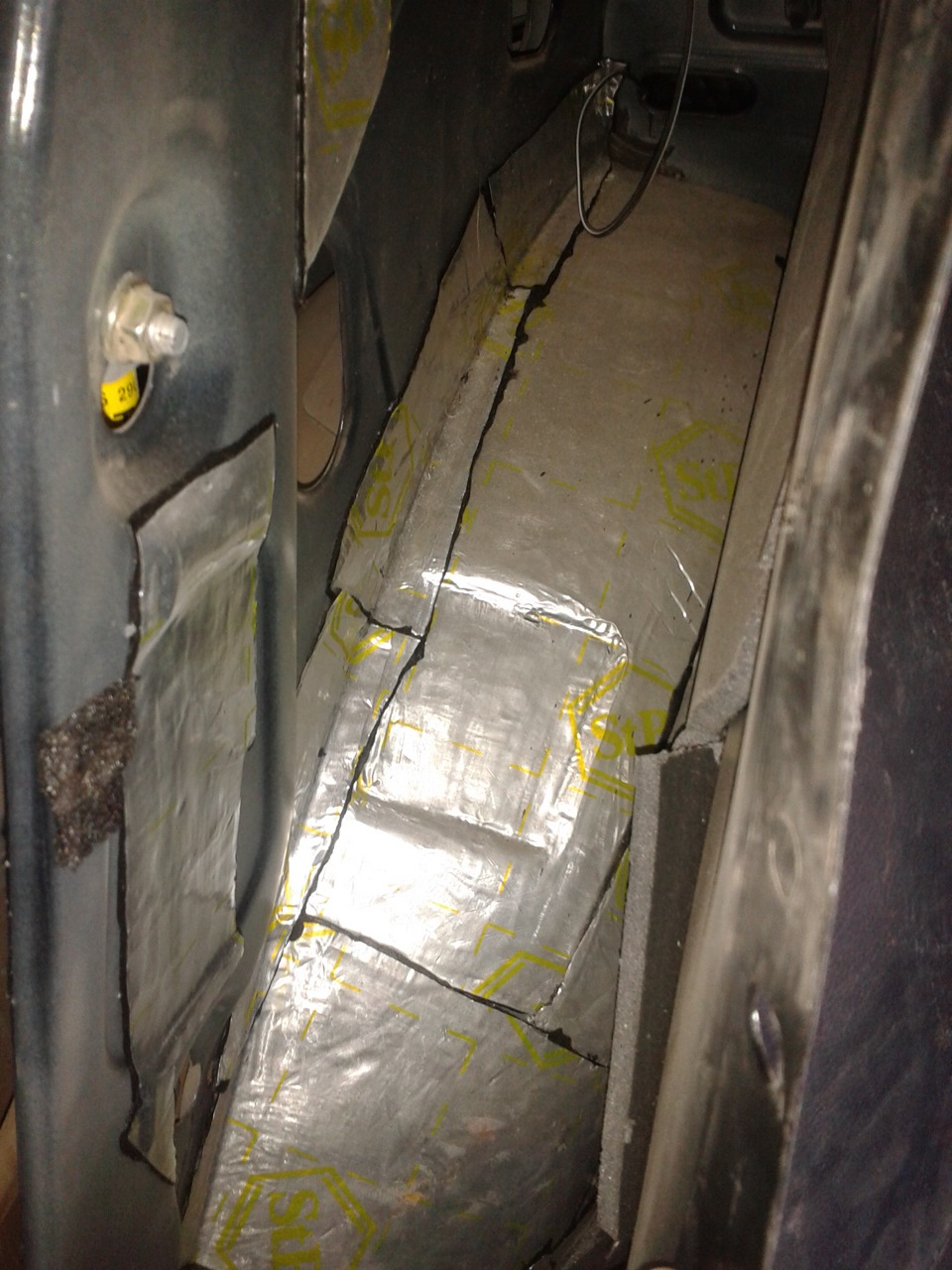

Созрели некие мысли, и по случаю сделал фоток немного!
Капот как и писал где то ранее в БЖ заклеен Сильвером, а сверху Сплэном 8мм!
Сплэн решил не отдирать чтобы сфоткать Сильвер, поэтому сфоткал только сам Сплэн на капоте! (= Стало заметно тише на высоких оборотах и потяжелел капот! Сейчас конечно уже не замечаю этого!
А еще короче грязь эта уже достала под капотом, и поэтому просьба, кто делал под капот брызговики, поделитесь ссылочкай, или просто расскажите)
Багажник заклеен он Голдом! А сверху 4 мм Сплэн
Сплэн решил не клеить где запаска, а наклеил его на сам пол! Кидать туда сюда запаску на него, домкраты с ключами и т.д. короче не дело! Да и Сплэна меньше ушло!
В крыльях и на колесных арках тоже Голд!
А на обшивках Багажника Сплэн!
Тише в Багажнике или нет, черт его знает! Не езжу в нем! А вот кто соберется клеить, и у кого все впереди, клейте на обшивку лучше Битопласт, 5мм или 10 мм! Чтобы не было проблем со сборкой всего этого обратно!)
Как то так!

А у кого хэтчбек?
А у кого хэтчбэк надо что то толще клеить! Хотя бы со стороны глушителя!
ясно.для багажника само то?
Да знаешь…Я думаю Сильвера будет достаточно! Ну можно со стороны глушителя что то толще наклеить, и арки лучше Бомбом, а остальное и Сильвера хватит! У Нас же не хэтчбэк, и багажник отделен от салона!
у голда какая толщина
2,3 мм
