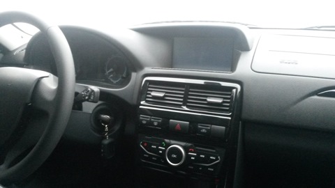

Получилась такая беда. Поехал в другой город (если его можно так назвать). Приехал, остановился, заглушил машину и все. Обратно на эвакуаторе. Пишет на панели ошибку ErrCAn и не работает приборка, заводиться не как.
Обзвонил всех электриков, все друг на друга пальцем типа это не мое (деньги, в общем им не нужны). Приехал в одно место к знакомому, разобрали всю панель, два дня искали причину. В итоге приборная панель, мультимедиа, мозги и еще, что то там все между собой связанно. Причина обрыв провода водительского "Airbag" (С русским и по сочинению у меня слабовато).
