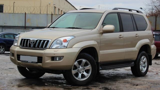

Старые диски приговорили к замене уже давно. Поставил вместо них брембовские диски на перед и зад. Колодки выбал адвикс.
Пока меняли диски обнаружилось что задние суппорта клинит. Зря так долго ездил на изношенных колодках ) Пришлось отремонтировать. Сейчас понимаю что клинило довольно сильно — машинка теперь катится намного легче.
Заодно почистили дроссельную заслонку, пробег уже большой, грязи накопилось много. Эффект интересный — реакция на педаль газа стала быстрее, а также при старте на холодную стала быстрее заводиться. Первое время после чистки обороты хх были завышены, прошло примерно через час езды.
по деньгам:
диски + колодки: 14 тыс
замена дисков, колодок + ремонт суппорта + ремкомплект + очистка дроссельной заслонки и датчика расхода топлива 11 тыс

в четверг тоже мылся датчики + форсунки и замена свечей, процедура очень полезная, результатом более чем доволен, машинка прям ожила! Жаль только одну форсунку приговорили. Обороты были большие потом сами встали как надо! Работа 3500 р. свечи 4200.
Говорят форсунки часто дохнут при мытье на машинах с пробегами, поэтому не решился пока. Летом пробовал мягкий очиститель форсунок от LM. 2 бака откатал с очистителем… Эффект как будто есть, но какой-то гомеопатический), еле заметный.
