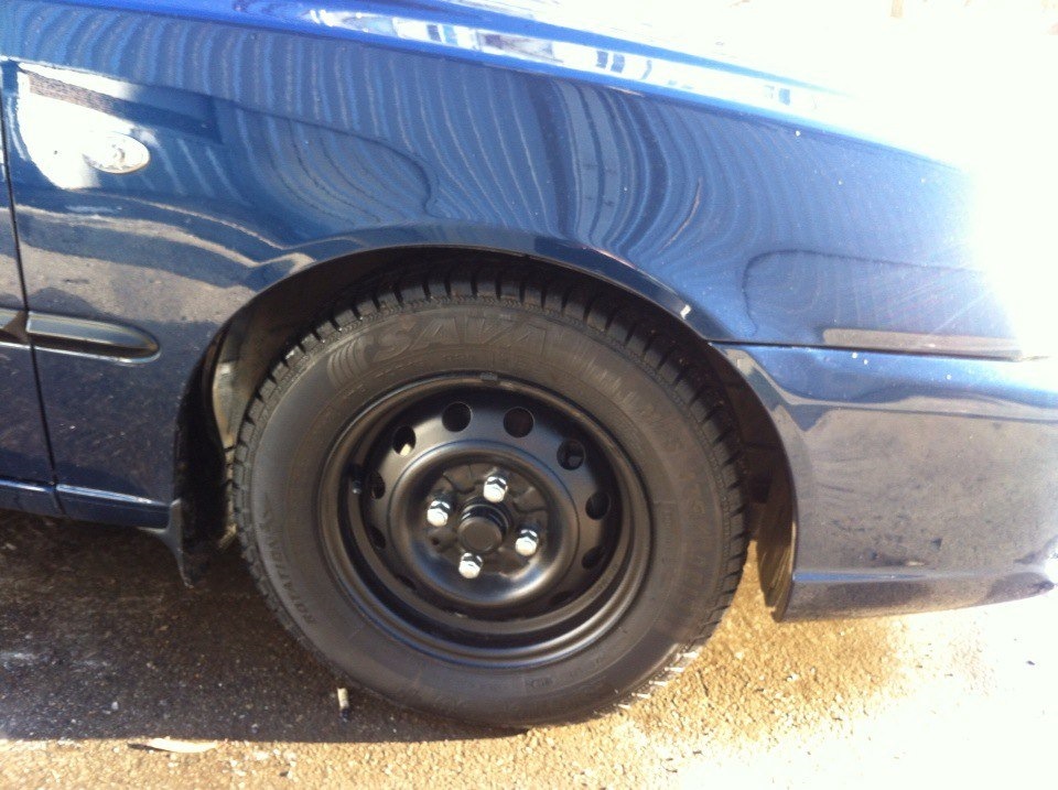

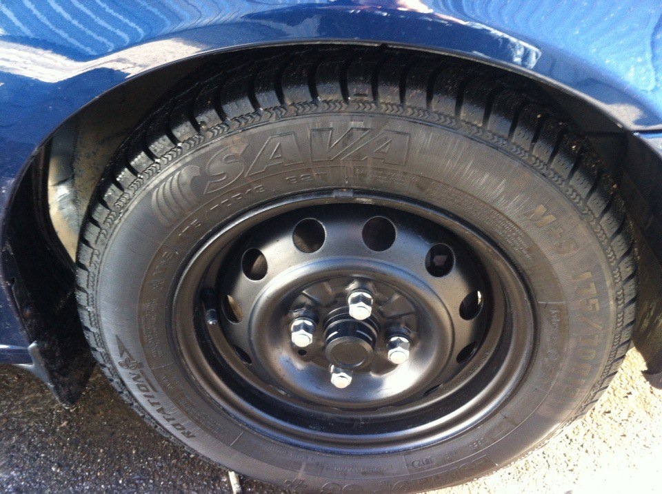

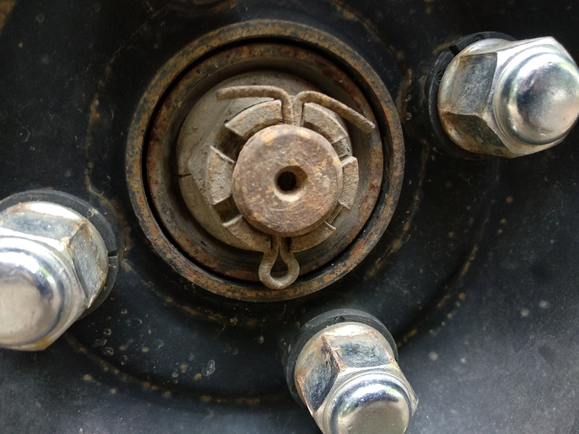

После переобувки на зимку хотелось закрыть открытую ступицу переднего колеса, зад понятное дело в стоке закрыт а вот с передом беда. По поводу колпаков сразу говорю я их не одеваю в зиму, на штампах пизже )))
До всего этого (до переобувки) поехал в магаз купить заглушки от ТАЗика 10-12, но сразу говорю они не подошли, глубина не та, вообще не садятся и не сядут, слишком выпирает наша ступица ))).

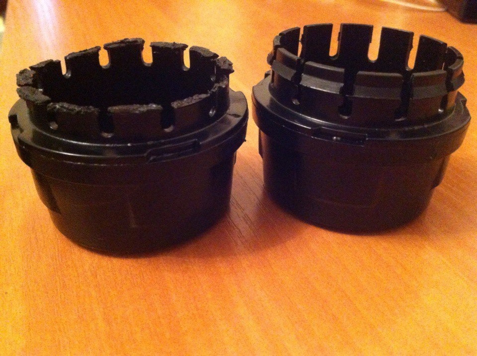

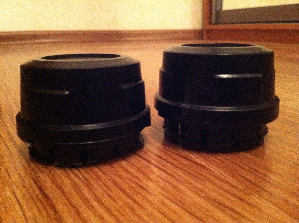

Перечитав много инфы по данному вопросу и тех кто все таки решил эту задачу сделал вывод и поставил колпачки (заглушки) от ТАЗика 8-9. Именно от зубилы.

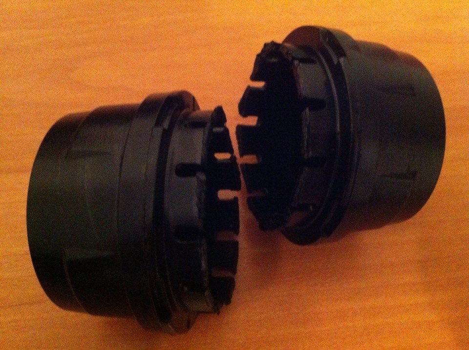

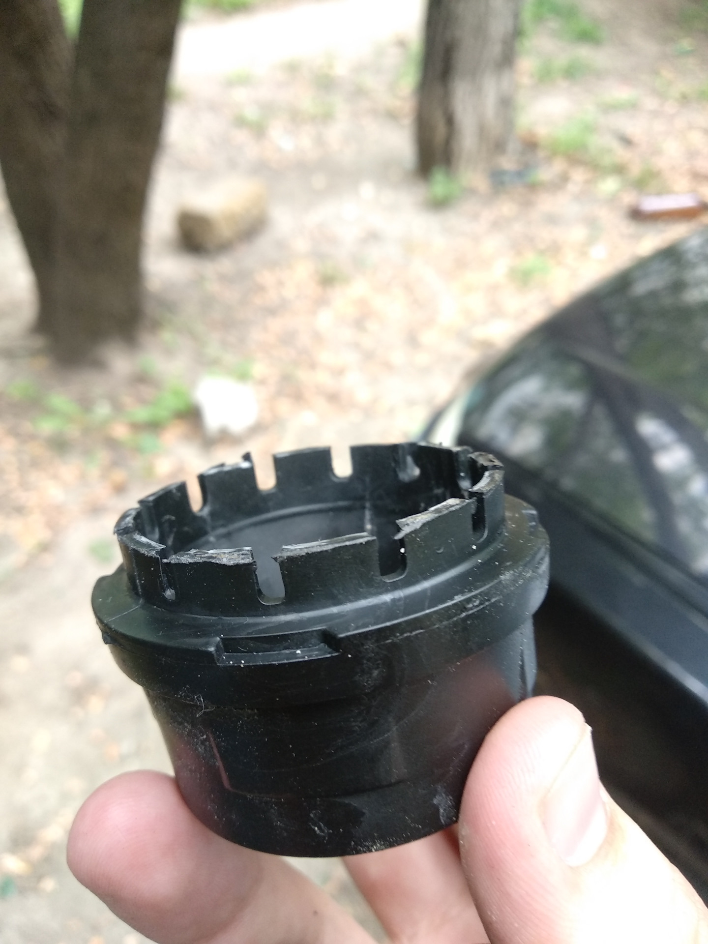

Поехал к близкому браткке и он мне взгрел их. Цена вопроса так то не большая они руб по 15, но суть не в этом. Почему? Потому что они идеально садятся с не большим изменением. А именно нужно чуть, совсем не много спилить верхушку посадочных усиков. Пилил канцелярским ножом, грел его что бы было мягко и быстро.

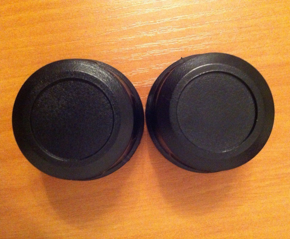

Всё встало чётко, чуть подбил молоточком и всё село, держится хорошо, чтобы снять если нужно есть место под отвёртку. Доволен этой вроде мелочью, но не обходимой. Так лучше и грязи меньше и вид лучше.
PS — на фото видна стоковая заглушка и та которую я пилил, не идеально, но это ни какого вида не портит так как всё закрыто и чётко внутри.

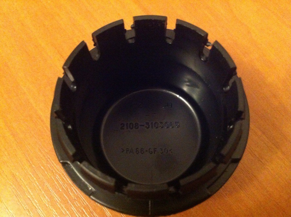

PS.S — Есть даже каталожный если кому надо ))) 2108-3103065, внутри крышки указан.

Вот, просто не влезают туда

Привет! Это они?
21083103065
