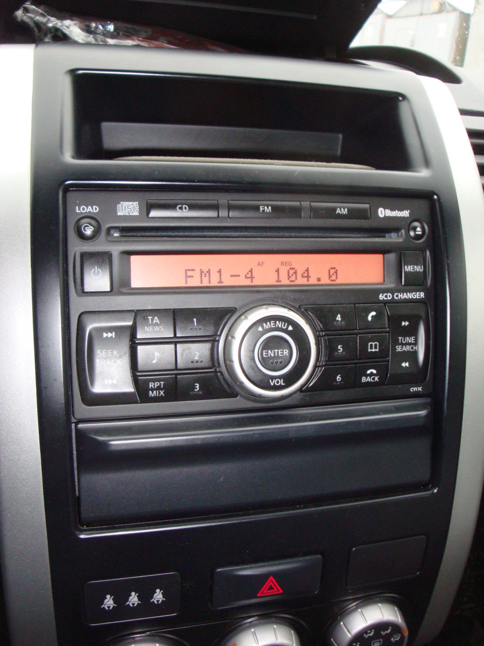

Собственно как и всем хотящим мне тоже хотелось иметь на борту навигатор, музыку, видео, радио и интернет…в одном флаконе)))

Снимаем окантовку серую, начинаем снизу, без фанатизма.
От панели крутилки(темп, вентиль и направление) можно не отключать.
Я просто откинул на КПП, не мешало.
Обратите внимание, красным обведен пластик который легко прос…терять)))
Это защелки-фиксаторы серой окантовки.
Далее откручиваем помеченные синим винты и снимаем меткаркас с магнитолой и полкой под ней.
Отключаем разъемы магнитолы(в моем случае 3)
Далее откручиваем крепеж магнитолы с меткаркаса ключом ТОРКС(отмечено красным)
На этом снятие заканчивается и начинается установка.

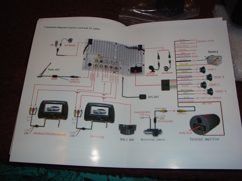

Из своих 3 разъемов, использовал только 2(Основной и антенну)

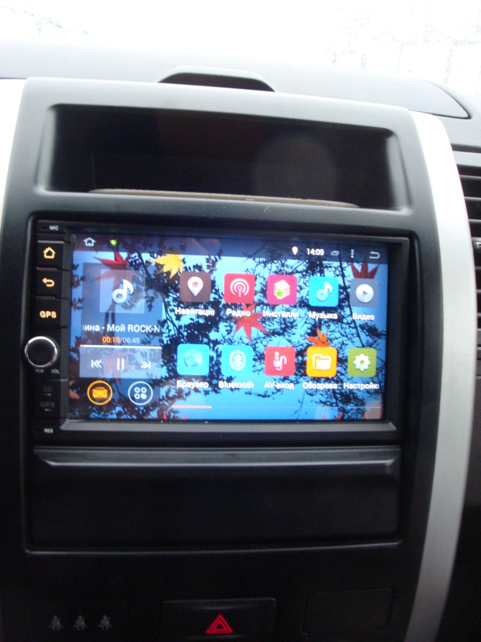

Руль программируется.
Работает месяц, тьфу-тьфу-тьфу…да не на вас))) Радует.
Пока связал через мобилу инет, спутники находит шустро, пробки рисует на ура.
Музыку не вырубает когда работает навигатор.

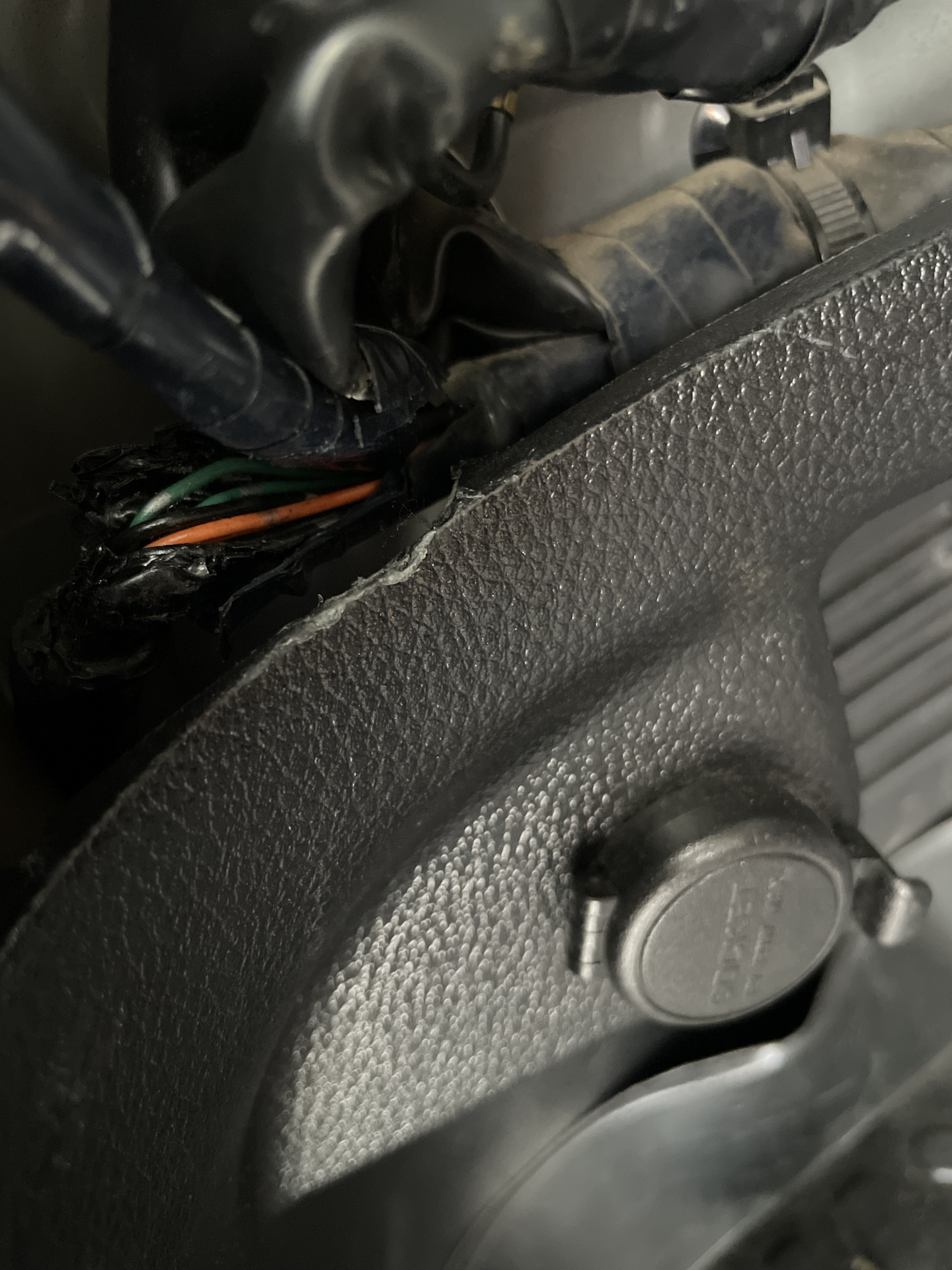

А брал я питание вот тут
Кабель питания наращивал, дальше на фотке видно.
И подключение у ГУ, проще всего.
Видно хорошо и днем и ночью.
Есть своя разметка и подключаемая-отключаемая разметка ГУ.
На ГУ есть функция приглушения-отключения звука при включении Заднего Хода.
Жить стало проще.

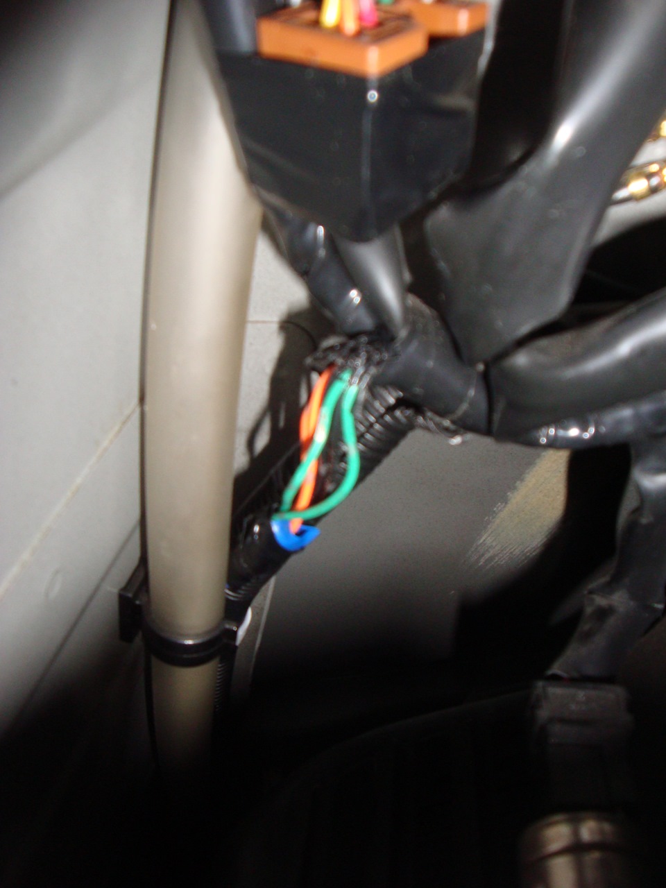

Разобрал гофру, а там 2 зеленых, черный и оранжевый 😜
Доброго.
Без включения движка, заднюю включаем и проверяем тестером эти 2 провода.
На каком появится 12в, тот и нужен.
Нашел интуитивно, спасибо!
Как узнать какой из зеленых мой?!
