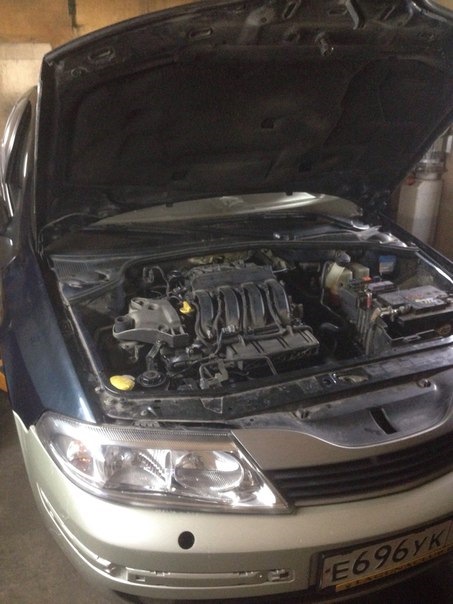

Итак, коробку я менять не собиралась, моя штатная JR5 008 именуемая как "Франкенштейн" вполне справлялась со своей функцией. Но вот незадача, пришел в негодность сальник, для замены которого, пришлось бы снять МКПП.
Это лишь одна из причин замены коробки.
Не скрою, я как и все люди своего возраста, характера, может быть местами идиотизма — загорелась идеей увеличить динамику своего авто. Вроде все устраивает, но хочется большей тяги.
Олегом был предложен проект, суть которого состояла в замене JR5 на JH3 от Мегана2.
Но JH3 будет не стандартная, а с другой, более интересной начинкой))
Нам потребуется:
— кулиса (тросовая) от Лагуны 2 (понимаете, зачем я ее искала :) )
— МКПП JH3 от Мегана 2 1.6
— два толстенных привода от Лагуны 2 2.0
— прямые руки, смекалка и госпожа Удача)
Запчасти для этого проекта собирались примерно полтора месяца.
Привода нашлись сразу на "lagunaclub", цена 5 000р за оба)
КПП была куплена за 4 000р не рабочая, но потом ее перебрали и она стала действительно "злая")
Вот с кулисой пришлось повозиться, на разборке была нужная, но троса на ней кто-то кощунственно отрезал ((( а на других разборках подобной роскоши нет и не предвидится
Но (!) о чудо, все на том же "lagunaclub" нашелся человек, у которого данная кулиса есть, отдал за 1500р)
Теперь все запчасти на месте, можно приступить к работе)
Замена коробки не составила особой сложности за исключением некоторых моментов. О них я писать не буду.
И вот коробка с приводами на месте, ставим кулису.
Заливаем масло и запускаем двигатель.
Все работает))
За одно заменили гофру, немного по другому провели трубки ГУР (стояли от дизеля и без датчика), теперь все по фэн-шую =)
Шаровая так же была успешно заменена на новую.
Установили защиту))
По завершению всех вышеуказанных работ я поехала на сход-развал.
Затем тестирование))
Результат:
— заметное увеличение динамики автомобиля,
— тянуть машина стала куда лучше,
— "втыкающиеся" привода больше не будут приносить проблем с пыльниками
— тросовая кулиса удобнее "палки", работает мягче и тише
На этом всем спасибо за внимание и удачи на дорогах :)
