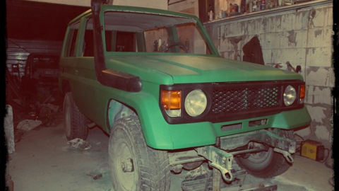

Не спеша кузов приводится в порядок. Проделано очень много работы…И вот вот уже на финишной прямой .

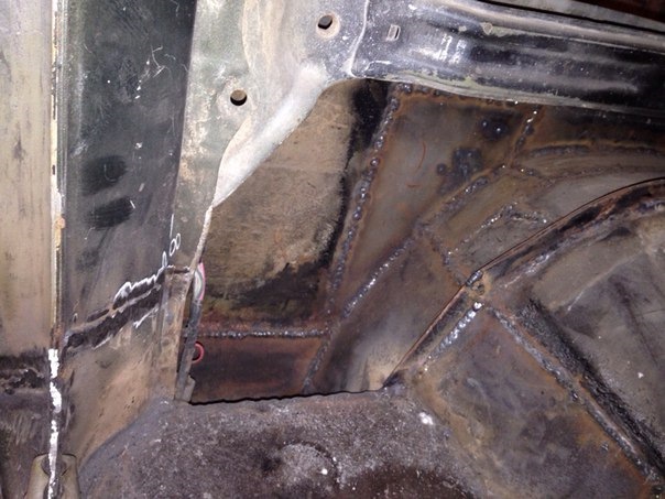

Осталось приварить поперечину посередине под подушки и перейти плавно к передним крыльям.
Переваривалось практически всё.

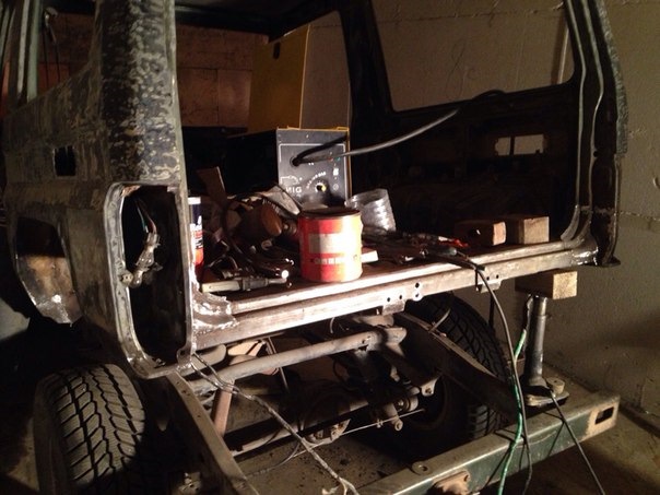

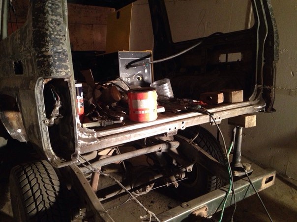

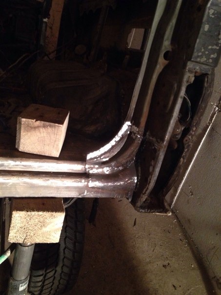

Даже не знаю, остались ли места без сварки.Например задняя часть, а именно порог кормы, просто высыпался…Было всё отрезано и из куска квадратной трубы он слепил полноценный порог. Примеряли двери, всё чики-чики .Просто НЕТ СЛОВ, одни эмоции. Скажу так, я доволен, что обратился к правильному человеку. Он знает своё дело. ТФУ ТФУ ТФУ…)

Да много сил вложено в машину. А чем сварочные швы да и вообще весь кузов обрабатывали?
Спасибо!))
Вообще всё зачищалось, потом грунтом.грунт во многих местах, где стыки и швы в основном кисточкой.Чтоб по смачнее ) потом красили …далее мастика с гравиком вперемешку …
Герметик не стал ложить.побоялся.
Сейчас думаю всё пролить мовилью, чтобы уже наверняка…
А вообще по чаще мыть, проветривать и всё будет замечательно)
Грунтовка конечно хорошо. Но лучше было б преобразователем ржавчины фирмы Вюрт обрабатывать. Это тоже самое как какая-то там кислота. После неё метал чернеет и нём слой затишный образуется.
