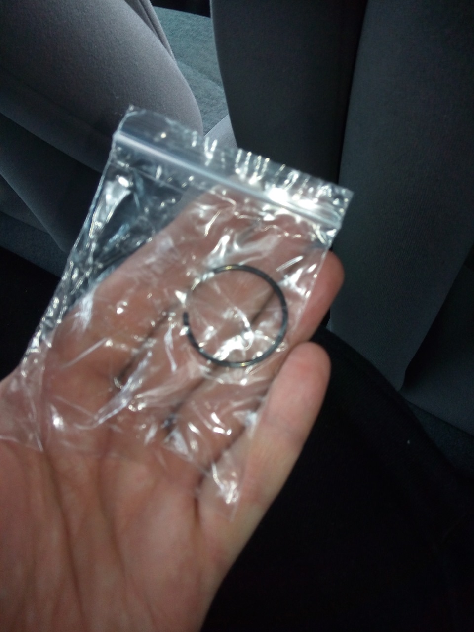

Ну вот настал тот момент когда просто необходимо поменять шрус. Начал в поворотах хрустеть очень сильно, а иногда казалось что и когда прямо начинаешь ехать. Причина выхода из строя шруса проста, плохо зажатый пыльник. Я раньше снимал, вымывал шрус и пыльник, но по прошествии некоторого времени, обнаружил что большой хамут соскочил и болтается на валу. Я установил новый хамут, но хорошо обжать не получилось, хамут на пределе зажать/сломаться, а пыльник немного шевелится. Короче плюнул на это безобразие и ездил так. Вчера снял старый шрус с машины, а сегодня приобрел новый фирмы Patron. Почему китаец, а потому что я его уже ставил и всё пока норм и колеги на работе не брезгуют этим проиводителем и я уже не так сильно доверяю запчастям из европы как раньше. Да раньше европа это качество, но сейчас много г.вна ищ европы, но это личное наблюдение и мнение. А когда есть вероятность попасть на гамно и из европы и из китая, то зачем платить больше? Смысла нет при том что шрус обошелся мне в смешные 460.000 белоруских или 25$ по курсу против 60$ самого дешевого итальянского шруса. В комлект входит сам шрус, гайка, пакетик со смазкой, стопорное кольцо, и два хамутика. В моем шрусе оказалось 25 шлицов к колесу и 39 в валу. В основном в местах продажи высвечивались 25 к колесу и 26 на вал, так что перед тем как менять снимите старый и посчитайте шлицы в шрусе. Хочу посоветовать не запускать шрусы ротому что родные очень хорошего качества. Я ставил хамутик и мыл шрус передм прошлой зимой и получается шрус отъездил с плохим пылезащитой целый год. По мойму это хороший показатель былого качества деталей. Сегодня буду менять потом отпишу как стало и какие ощущения от замены. Номер детали PCV 1496.
P.S. время сейчас 18.55 шрус стоит уже на машине, все подошло как детальки от лего. Хруст пропал, едит отлично посторонних каких-то не гативных явлений не выявлено всё отлично. Теперь время покажет какое качество у шруса. Всем удачи.

Маленький ресурс деталей в большем случаи от не правильной установки и не правильной или жесткой эксплуатации. К примеру пыльник многие просто одевают и всё, а перед обжимом хомута следует уровнять давление внутреннее с наружним(атмосферным) это в умной книжке написано(я уравнивал и былр слышно как шипит воздух при выравнивании). Или смазки столько напихают что при большой скорости пыльники просто разрывает. Много но, что бы с уверенностью сказать что Китай говно. Я слышал не раз о том что поставщики деталей не брезгуют скупать у китайцев бракованные детали за дешево и продают у нас за дорого, а иногда выдавая за оригинал. И второй момент, зайдите на экзист. Там есть удобная функция при выборе запчастей есть полная информация о производителе и где находятся производственные мощности этой фирмы. Большенство европейских и даже американских фирм держат производство в Китае, Тунисе, Бразилии и т.д. Я покупал фильтр топливный типа оригинальный с эмблемой ситроен. Как Вы думаете где изготовлен фильтр? В Тунисе. Оглянитесь вокруг себя сейчас весь мир делается в Китае. Я уже больше года катаюсь, с патронвским суппортом, на патроновской ступице с подшипником и стойками стаба, всё ок.
Старый шрус легко снялся? Каким инструментом пользовались?
Снялся легко. Инструмент стандартный: головка на 36 для гайки шруса, головка 22 для гайки шаравой и самый главный это молоток. Раз ударил по шрусу тот и слез.
