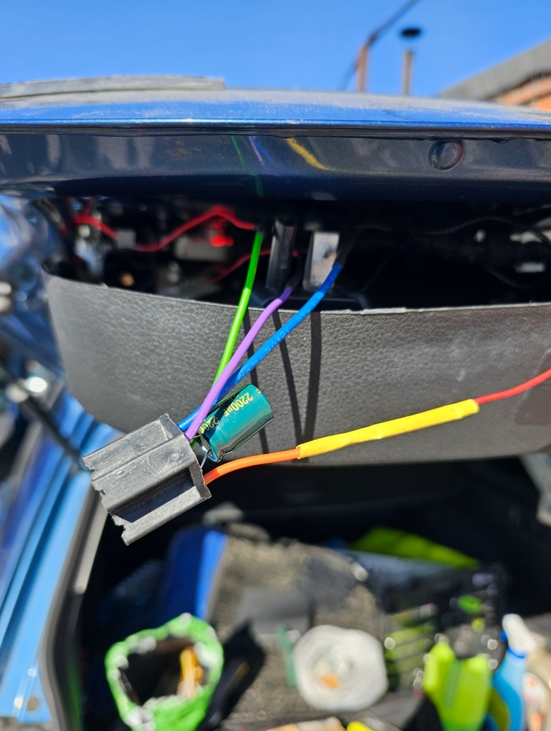

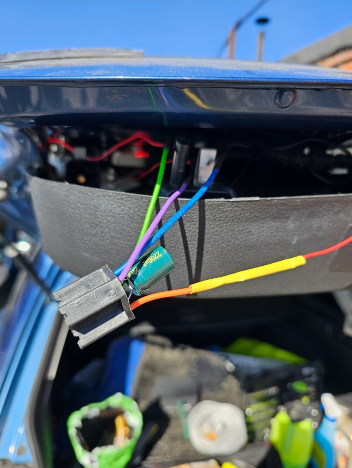

Сделал почти всё как написано в схеме №3 (кроме того, что, красный провод камеры подключен к проводу (у меня розовый) канбуса) и нарисовано, взял массу и питание от проводов прикуривателя (не задействованные) в багажном отделении, в результате, ошибка по лампам, на магнитоле "нет сигнала" и после третьего раза включения задней передачи, сзади хлопок и выбило конденсатор… На магнитоле, при включении видео и задней передачи картинка промаргивает и чёрный экран. Если кто-то знает подскажите, возможно камера по разрешению не подходит?

Абсолютно не понимал, как решить проблему. И товарищ с технического чата подкинул ссылку. Брал и диод и кондёр как в посте (сам бы не выбрал). И это помогло. Причём помог в большей степени конденсатор. От диода ничего не поменялось. Если можно, объясните с научной стороны, что делает конденсатор в данной схеме?
Здравствуйте, сглаживает скачки, от этого как раз и камера плохо работает
