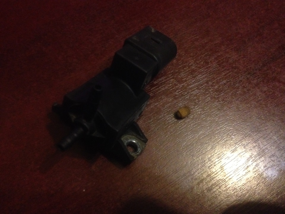

И так совсем недавно я снимал впускной коллектор в надежде, что после чистки ошибка пропадёт, но не тут то было.Ошибка 008213 не ушла, недозакрытие заслонок стало даже больше.Пробовал сделать адаптацию всё тщетно.Оставить всё как есть я не смог, проделал работу и опять ездить с ошибкой, нееееее это не про меня.
Начал думать в чём же может быть дело.Состоянии оси было на 5-, люфтов не было, всё гуд.Остаётся ещё три причины:
— Вакуумник
— Электромагнитный клапан
— Потенциометр
Проверил вакуумник, держит отлично.Снял электромагнитный клапан (он находится с правой стороны коллектора, снизу)
Вырезав новый фильтр, установив в клапан, пошёл ставить его на место в надежде, что дело было в нём…Хрен
Мысли о неисправной потенциометре откинул, так как не хотелось опять всё снимать.Заказал у lbvf33 новый клапан.Взял фирмы Питбург — 728098040.Диман спасибо за оперативность
Наклейка опять наводит на мысль, что опять оригинал
Бегом с работы и менять клапан.В надежде, что мой был заклинившый.Установка, адаптация ииииии…Опять хрен (((((((((( (Родной оказался живым)
Как бы не хотелось этого, но надо снимать опять коллектор и менять потенциометр.

Смотрел клапан. Поменял поролонку. При 3000об.шток вакуумного ходит. Что ещё может быть с ним
Вскрывать коллектор

Менял потенциометр, чистил коллектор, адаптировал заслонки, все тщетно
А тут сегодня промыл эту паролонку и на тебе, ошибка больше не появляется, как не вваливал нет её больше, а раньше при любом наборе оборотов от 3000 она сразу появилялась, сейчас тьфу тьфу тьфу нет
