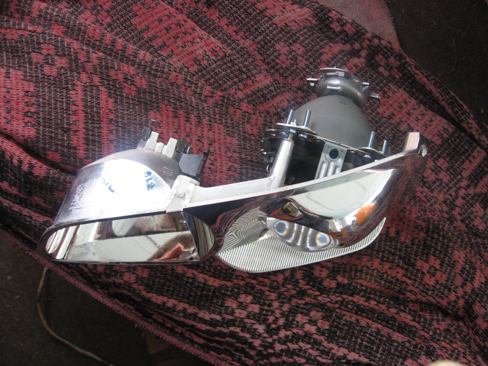

И так продолжим рассказ о том как на Омеге появился современный и правильный ближний и дальний свет.
Пожелтевшие и непрозрачные стекла от фар Хелла были отполированы малым пароллоновым кругом с двух сторон полировочной пастой 3М.
3-х дюймовые би-ксеноновые модули с помощью переходных пластин и кронштейнов были установлены на отражатели вместо родных галогеновых моно линз с диаметром 2,5. Так же в отражателе были увеличены отверстия для тех самых би-линз с диаметром 3 дюйма.

А как отверстие в отражателе увеличивал?
Наждачной бумагой 240
Просто руками или с помощью какой-то приспособы (может конус какой)?
Как удобно, с конусом конечно красивее получится…
