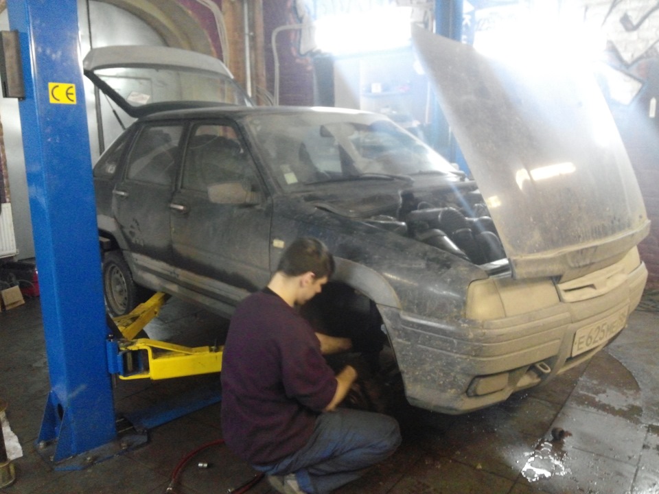

Понимая, что так ездить не реально, я поехал к другу в сервис, где мы решили чинить авто.
план действий был следующий: снять с моей иж 21261 "фабула" КПП, снять фабулу с подъемника, закатить полнолапого, скинуть с него КПП с раздаткой, перекинуть раздатку на коробку от фабулы и воткнуть все обратно.

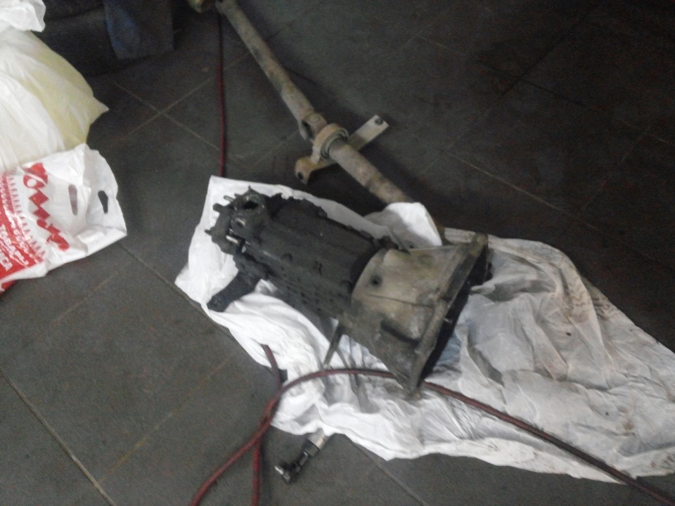

проблема подкралась незаметно. так как я 3 месяца назад менял сцепление на фабуле, то КПП лежала на полу уже через 20 минут работы с подъемником и пневмо-пистолетом. с полнолапым было все по сложнее но мы справились. после того, как две КПП были положены на пол, я убедился в своей правоте, что коробки идентичны и осталось только перебросить раздатку и все собрать.
Ага, счаз…
Раздатка просто намертво прикипела к корпусу проставки. на столько на мертво, что мы в какой то момент отлпали кусок проставки.
ремонт весь закончился заменой верхних крышек КПП.
проблему с пятой это так и не решило, то теперь хоть задняя передача втыкается на ура.
