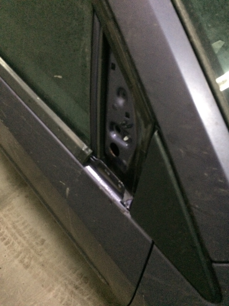

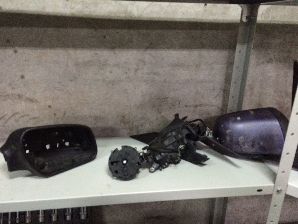

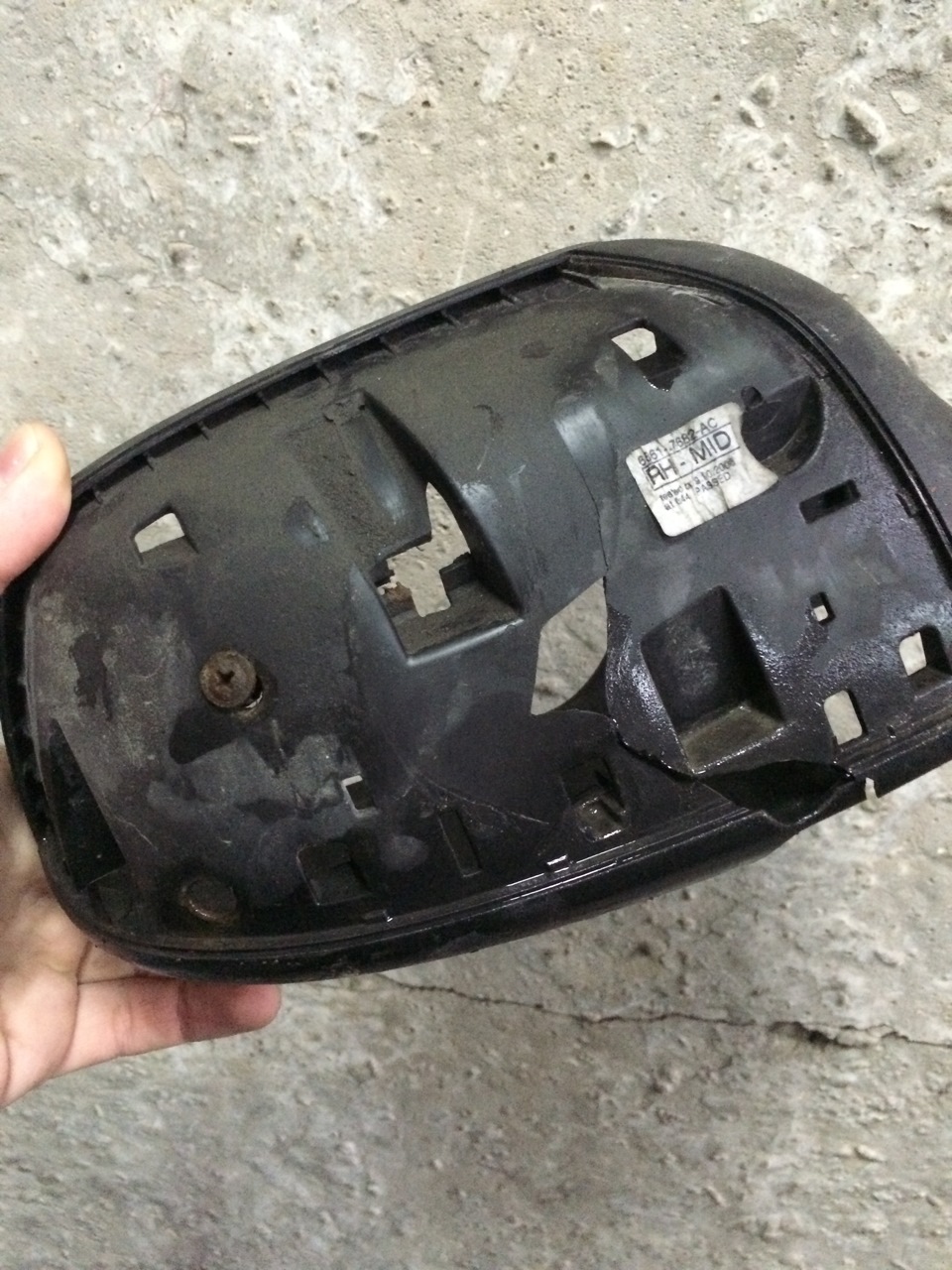

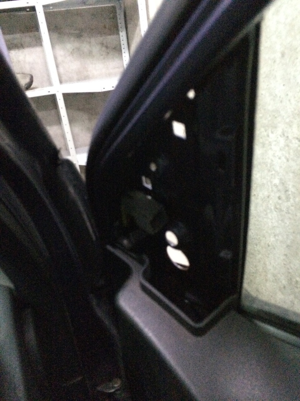

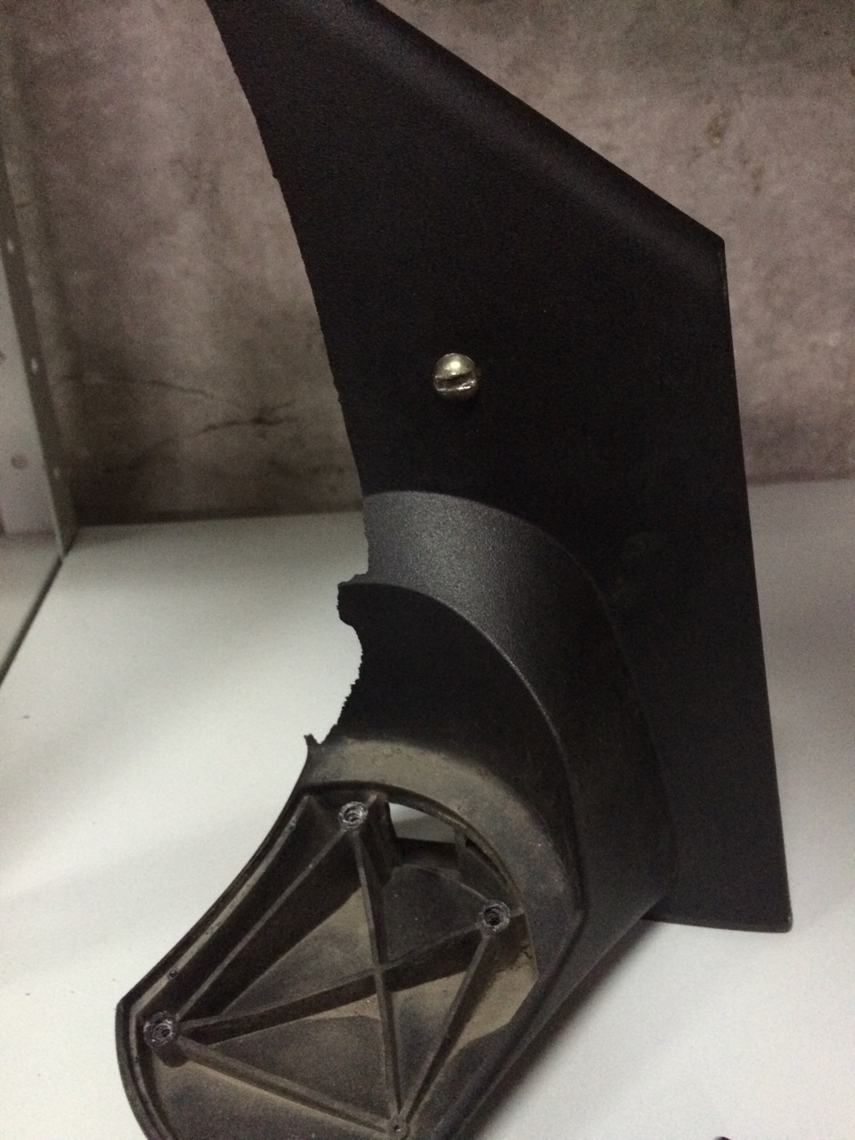

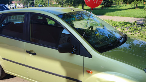

Попал в небольшое дтп прямо у дома, повредил зеркало, крыло и немного поцарапал двери. Сначала дамал оставить зеркало как есть, ведь все работает да и заметно не сильно — заклей наклейкой да ездей радуйся) но сорвался и купил зеркало, тоже ушатанное, но все что мне нужно для трансплантации было цело, а именно сам корпус зеркала. Для того чтобы разобрать зеркало нужно снять накладку в салоне, открутить 2 болта, один на 10, второй торкс, отсоединить разьем и зеркало можно снимать. Далее нужно снять зеркальный элемент, открутьть моторчик зеркала и вытащить из корпуса, далее собрать все в обратном порядке.

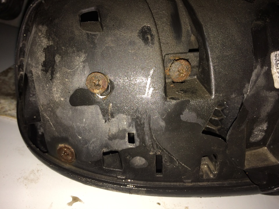

самое смешное то что мое првое зеркало уже битое и отремонтировано тремя саморезами)
так что заменил не зря.
