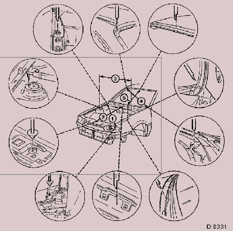

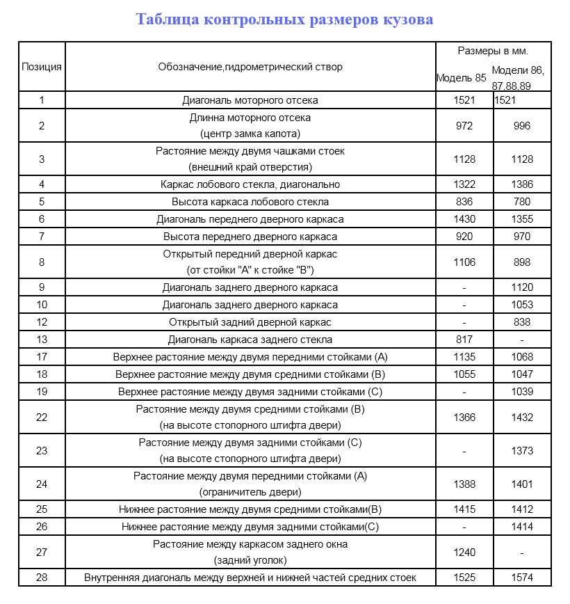

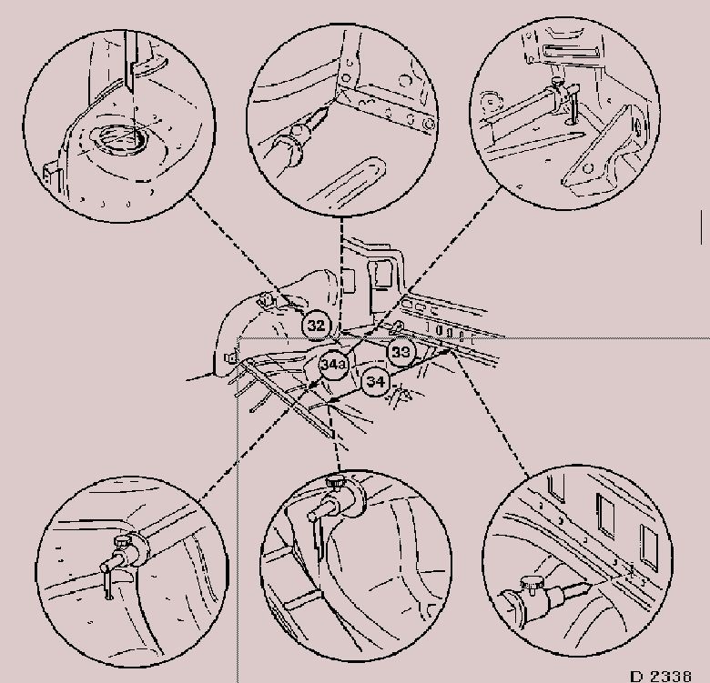

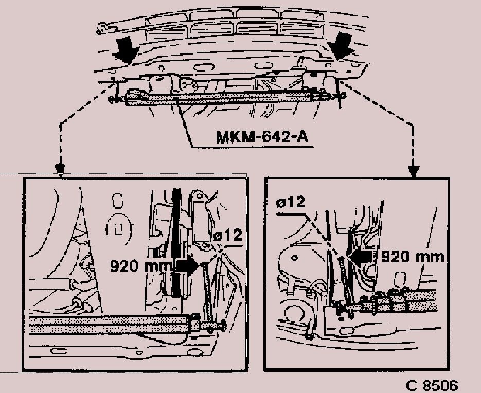

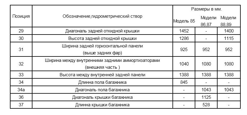

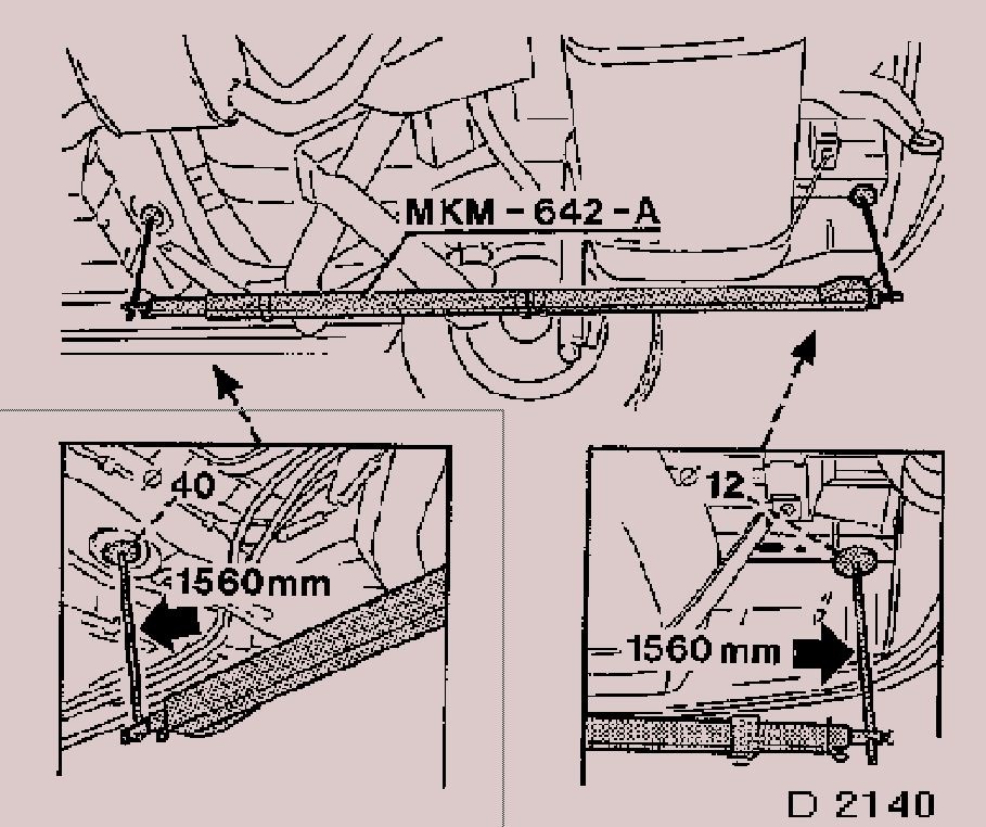

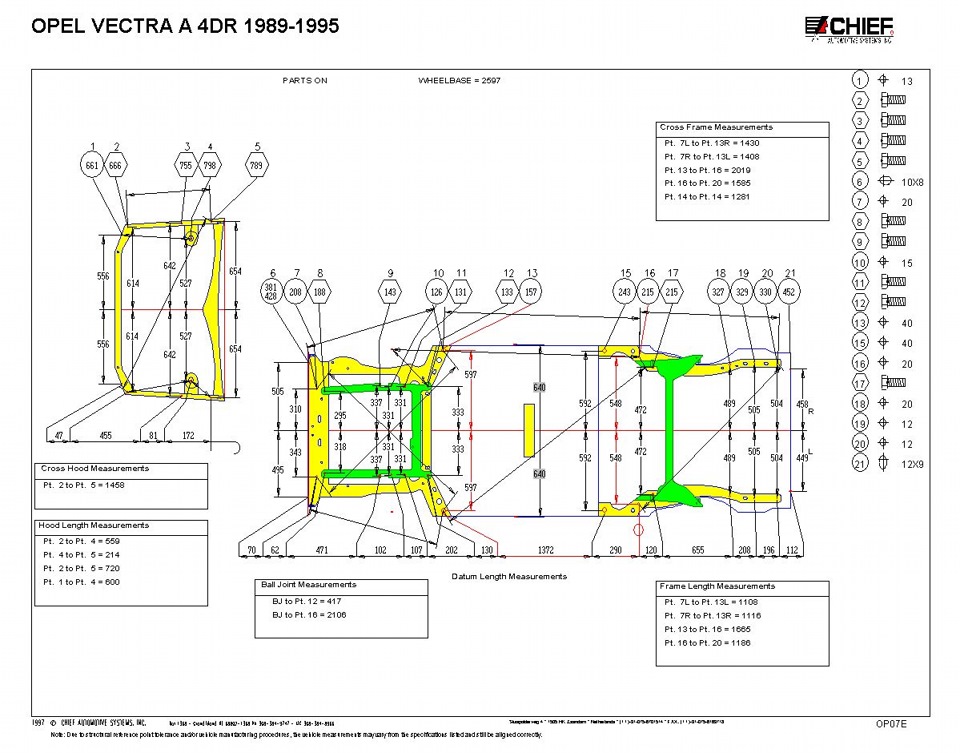

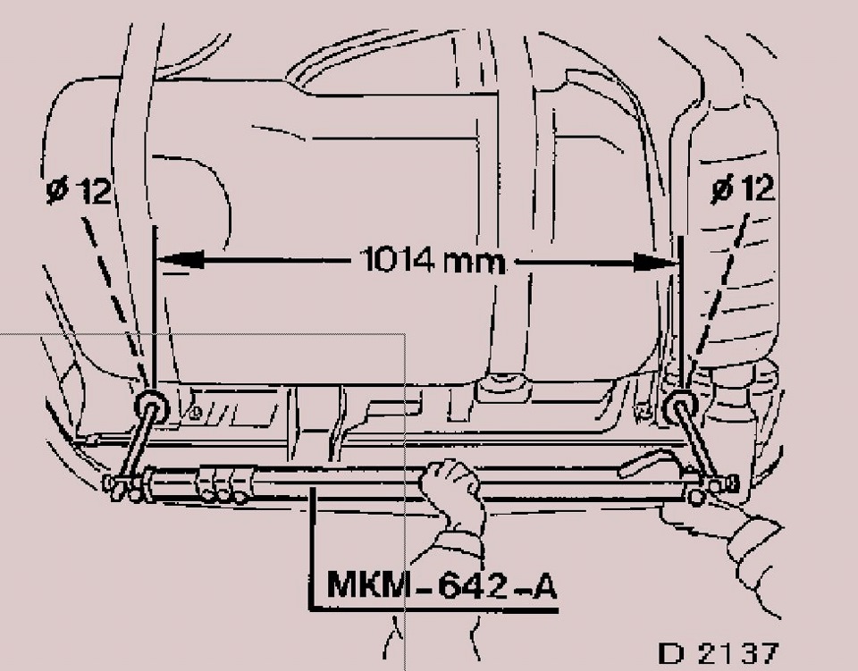

Около недели искал в интернете кузовные размеры Vectra A…
Решил поделиться, может кому то пригодиться.
Запчасти на фото: PI210
Запчасти на фото: OP420

Хорошее пособие.
А где взяли такую информацию?
С программ, с каких уже не скажу.
Вроде одна программа была под виндовс 98.
Ясно
Очень полезные цифры, молодец что выложил для всех!
хорошая инфа, спасибо
