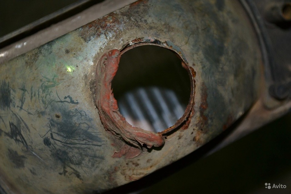

Основной причиной снижения яркости свечения фар является выгорание отражателя. Если вы запросите «выгорел отражатель» на поисковых системах, то обнаружите приличный масштаб проблемы, т.к. чем старше автомобиль – тем более вероятно ее проявление. Если в 2х словах – то формально можно сказать, что отражатель плавится изнутри под тепловым воздействием лампы, которая в нем установлена. Наиболее характерна эта проблема для линзованных фар, т.к. чем меньше физический размер отражателя – тем большему тепловому воздействию подвергается его поверхность . На рисунке ниже, схематично представлен принцип работы отражателя фар ближнего и дальнего света. Представим, что это единый отражатель, в котором установлена лампа с двумя нитями накала ближнего и дальнего света. Обычно это цоколь H4. На что следует обратить внимание в первую очередь:

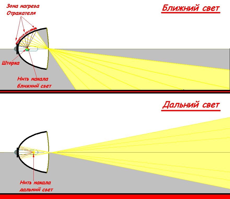

— на рисунке, как и в действительности, нити накала находятся в разных местах. За счет изменения «фокуса» отражателя меняется область, которая проецирует свечение лампы на пространство перед фарой. Для ближнего света – это верхняя полусфера, которая фокусирует лучи на асфальт и обочину. Для дальнего света, это задняя полусфера – которая фокусирует все свечение лампы вдаль, по принципу работы фонарика.
-наличие «шторки» на нити ближнего света. Что она делает? Она отсекает лишний свет от отражателя в тех местах, где этот свет не нужен. Частично за счет нее формируется направленный по ГОСТУ световой пучек и «галочка», которая светит на обочину. На большинстве «классических» фар (например жигули, УАЗ и тп, в общем где стоит рифленое стекло) можно увидеть работу этой шторки, если смотреть на фару через тонировку, слегка прищурившись или в грязную погоду. Вы увидите, что фара светит не вся, а только верхняя ее половина и небольшая «галочка». Т.е. получается, что светит только та часть фары, которая светит сверху-вниз. А та часть фары, которая светит снизу-вверх, просто не участвует в освещении, чтобы не слепить встречных водителей. А что будет, если установить в такую фару лампу без этой шторки? Например ксенон? Правильно, фара начнет светить всей поверхностью отражателя и там где надо и там где не надо, превращая обычный автомобиль в ночной истребитель, который своим светом озаряет все потайные закрома этой вселенной, включая глаза встречных водителей и их темные мысли на счет сексуальной предрасположенности водителя этого космолета. Это одна из причин, почему не корректно ставить ксенон в галогеновые фары, вторая причина заключается в физике изменения длинны волны и свойств отражения света с разной «температурой свечения». Т.е. для ламп с температурой свечения 3700K и 6000К нужны разные отражатели, которые разработаны специально для этой цветовой «температуры». С этим заявлением конечно можно поспорить, но судя по моему личному опыту, в галогеновых фарах ксеноновые лампы с температурой 4000К светят объективно лучше, чем 6000К и «галочка» более четкая (цоколь H1, без шторки). На фарах, в которых используется цоколь ламп без этой шторки, более хитрая система отражателя, там нижней полусферы просто нет. На линзованных же фарах отражатель без заморочек и примочек, форма классическая парабола. Кто геометрию в школе не прогуливал, тот помнит, что у параболы есть, условно назовем, точка фокуса. А кто прогуливал, тому это не интересно, поэтому заострять внимание не будем. Далее половина светового потока отсекается металлической пластиной, называемой в народе «шторка» и через линзу проецируется на пространство перед фарой. С помощью этой пластины формируется четкая граница освещения, характерная для этого типа фар и ступенька (галочка), которая нужна не столько для освещения обочины, сколько для центрования света фар при регулировке. Биксенон – это просто фрагмент в этой пластине, который открывается при включении дальнего света.
Вы, наверное, уже интуитивно стали подозревать, что КПД ламп ближнего света едва дотягивает до 50%, это действительно так. Из тех 55 Вт, что расходует одна лампа? Хорошо, если из них хотя бы 25 Вт используется по прямому назначению, для освещения. Как известно – в нашем материальном мире энергия бесследно не исчезает, а может только перейти в другой тип энергии… Какой? … Тепло?.. Но об этом чуть позже.
Так вот, о чем рисунок? Схематично вы можете увидеть, какая область отражателя обеспечивает его работу в режиме «ближний свет», а какая в режиме «дальний свет», а так же наглядно отследить геометрию формирования светового потока в этих режимах. Теперь вернемся к проблеме выгорания отражателя. Помимо инфракрасной составляющей, которая распространяется во все стороны от источника и особого урона новому отражателю не приносит, т.к. собственно неплохо от него отражается (пардон за тафталогию)), есть еще конвекционная составляющая. Т.е. воздух циркулирует внутри фары, создавая область с максимальным температурным воздействием непосредственно на отражателе над лампой. Какая же это часть отражателя? За что она отвечает? Тарам-парам-пам! Фьюииитььь! По року судьбы это как раз зона отражения ближнего света. Вот это подстава! :((
Получается, что для того чтобы как можно скорее испортить отражатель – необходимо создать максимальные тепличные условия внутри корпуса фары. Первым делом необходимо включить ближний свет в яркий солнечный день, встать в пробку и максимально загрязнить стекло фары, чтобы инфракрасное излучение лампы не покинуло пространство этого адского котла, а преобразовалось в тепло и способствовало разрушению всего пространства вокруг лампы. Для того чтобы продлить ресурс отражателя – необходимы противоположные действия пользоваться ближним светом только при необходимости в темное время суток, когда автомобиль движется и следить за чистотой поверхности фары.
И все бы ничего, если у вас отечественный автомобиль. Новую оптику можно приобрести на любом авторынке, цена приемлема и ассортимент огромен. Но как быть, если у вас иномарка. Новые отражатели не купить, а покупать Б/У фару особого смысла нет, т.к. нет никаких гарантий, что ее отражатель в приемлемом состоянии. О стоимости новой фары писать тоже смысла нет, а на многие автомобили этой детали, в принципе, нет в продаже. Кто-то может за отдельную плату, в лабораторно-промышленных условиях, даже восстановить поверхность отражателя. Но найти таких людей не простая задача, и цена такой услуги может не порадовать. Возможен ремонт фары путем установки нового универсального линзованного модуля, но этот вариант подходит не всем. Больше вариантов «неколхозного» ремонта фары я не могу вспомнить, да и не об этом статья.

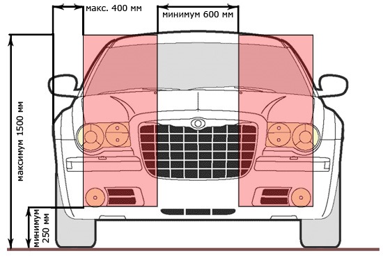

Резонно встает вопрос: как быть в дневное время суток, т.к. законодательство обязывает днем пользоваться ближним светом фар или специальными «ходовыми огнями». Данный вопрос не актуален для автомобилей, с завода оборудованных дополнительными огнями, предназначенными как раз для использования в дневное время суток. Но что делать владельцам автомобилей, на которой этой опции нет. Менее опытные водители с проблемой выгорания отражателя еще не знакомы и упрямо продолжают пользоваться ближним светом всегда и везде. В зависимости от качества, конструкции фар и внешних условий, качество отражателя в первозданном виде может сохраняться как в течении одной дневной городской поездки в жаркий день, так и несколько лет. У всех по разному, но результат всегда один – отражатель со временем перестает быть отражателем, а становится просто блестящей поверхностью. Попробуйте разглядеть свое отражение в куске пищевой фольги?..Время покажет, но возможно лучше не играть с судьбой, а принять меры.
Какие есть решения:
—Не использовать световую оптику днем вообще. Дело личного выбора, но говорят, что это не совсем безопасно и не законно.
-Продолжать пользоваться ближним светом всегда и везде. Тоже дело личного выбора, но куда ведет этот путь, вам уже известно. К тому же вы, по сути, днем освещаете себе асфальт. Потому как это основное предназначение ближнего света, а то что со стороны видно, что фары у вас горят, так это только мизерная доля того света, который в данный момент излучает ваша фара.
-Ваша оптика с завода оснащена «ходовыми огнями», они соответствует всем нормам и ГОСТам. Все круто, производитель уже побеспокоился о вас, за ваши же деньги.
—Использовать ПТФ. Тут несколько моментов. Во первых – их расположение не всегда соответствует ГОСТ дневных ходовых огней, но это в общем-то для кого-то и не важно, до первого инцидента с органами власти, который может и не наступить. Такое решение имеет право на существование, но я обозначу негативные моменты, которые лично для меня кажутся достаточным аргументом, чтобы не пользоваться ПТФ без прямой необходимости.

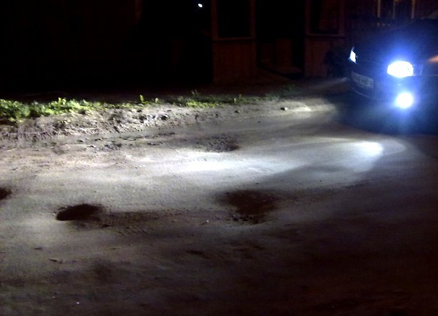

Установка ксеноновых ламп. поднимает КПД ипользования ПТФ, тк мощность снижается и птф начинает «лупить во все стороны», в том числе и туда, куда надо. Но ресурс остается прежним, т.е. низким, а для замены ламп и блоков розжига часто еще приходится снимать бампер.
