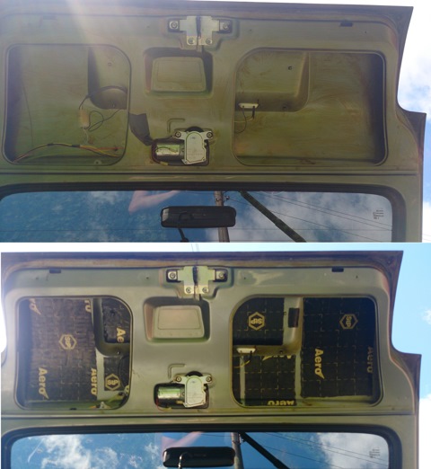

почему-же пустая? это вибра, её цель уменьшить вибрации поверхности вибрации уменьшаются путем увеличения жесткости жесткость можно поднять увеличением толщины или дополнительными ребрами в нужных местах вибра полосками в данном случае делает те самые ребрая сказал-бы что эффективность проделанной работы не 100%, потому как укрыто менее 80% поверхности, был-бы прав
Комментарии 9
полоски эти пустая рата материала…
ну пусть будет поролон . пусть будет пустая трата материала.главное всё работает.и я доволен
nastradamus87
почему-же пустая?
