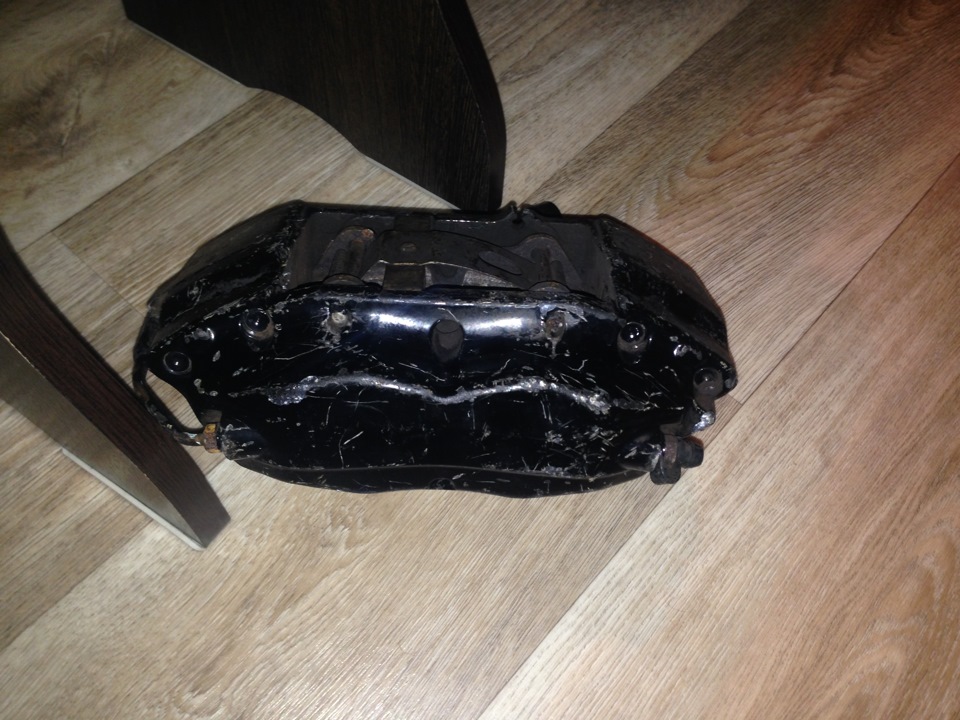

Поездив на такой мощности я понял что тормозов вообще в машине просто нет, конечно же начались поиски тормозилок и так как это было? Звоню спрашиваю суппорта субару 4пот, мне в ответ чисто за суппорта без нечего 350$ я тут конечно охренел, звоню следующему 700$ за перед+ зад, и тут вобщем я забил на всё это дело и смирился что тормозов у меня не будет.Но поехали на выходных отцу в а6 купить рычаги на рынок, вообщем в крытый павильон с автозапчастями идти нужно через разборку и тут мне приходит идея прикинутся дурачком бмвистом, и тут я типо имею бмв 7 спрашиваю суппорта от 38 кузова и тут на тебе есть продаван говорит мол 50$(за штуку) я чтот непонял про те ли он суппорта прошу его показать и вот он достаёт именно брембы сбив ещё 10$ я щастливый обладатель бремб за 90$ да карл именно 90$, короче продаван вообще не вкусре что эт за суппорта пока ты не говоришь слово брембо, ну покрайней мере мне такой попался)!вместе с колодками почти новыми!
ах да ещё прикупил алькантары синей)ну и теперь фото всего)

с виду конечно немного поцарапанные и тд, но это не страшно это всё потом на полимер отдам и будет всё айс) а нащёт хитрости это да) как только продаван слышит слова типо 4 поршневые или брембо то всё цена конь
