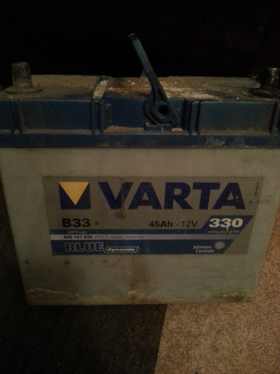

Казалось бы, зима уже была на исходе, как начались проблемы с аккумулятором… после того, как машина стояла пару дней без посещения ее хозяйкой, она отказывалась потом заводиться. Ясное дело, проблема в аккуме. Приходилось постоянно просить у кого-нибудь прикурить. Один раз даже помогла мне девушка на четырнадцатой! Всегда знала, что девушки на таких машинах никогда не останутся безучастными в такой ситуации!
Но тут настало время 8-го марта и подарков!
После того, как водрузили новый аккум на положенное место, решила опробовать функцию автозапуска, которая, ясное дело, до этого "на холодную" не срабатывала. И, о, чудо! Сработало! Моей радости не было предела, но и без печали не обошлось, т.к. всю зиму мерзла, а нужно было всего лишь сменить аккум!
Ну… и ладно, зато теперь одной проблемой меньше! =)
Решила взять аккум со значением пускового тока 390. Сказали, лучше будет схватывать. А такое ощущение, что даже едет лучше =))

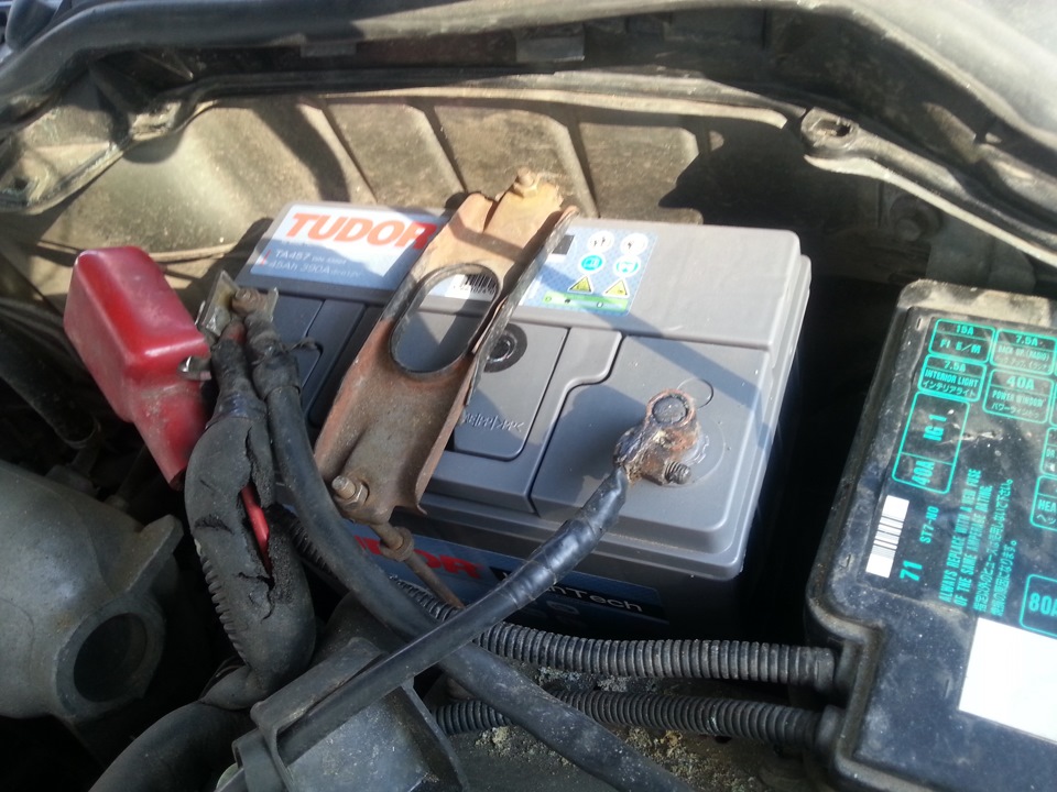

Осталось заменить только клеммы…

Хз чем руководствуются инженеры хонды, но явно не русскими зимами, аккум — как от мопеда, что интересно такой мелкий ставится и на 7 аккорд, и на последний 8 — у моего коллеги по работе 2,4 двигатель, а стоит такой же мелкий зимой с трудом крутил, на неделю уехал в отпуск сел в 0, у меня тоже умер непойми какой фирмы полчаса музяку погонять и толкать надо(((, хотел взять гелевый, но дорого и незачем, возьму варту не подводил еще ни разу)).
P.S.Клеммы новые над будет обработать смазкой специальной чтоб не окислялись и контакт был хороший)

Клеммы можно "отмочить" тормозухой. Шприцом набрать чуток прям из т/бачка. Через пару-тройку часов стряхнуть "лохмотья", смазать любой консистентной смазкой и воткнуть на место.
Сменить не всегда проще.
Почему не проще? )
Я уже купила…
Тогда без вариантов — менять. ))
У меня на меринен тоже были ушатанные. Освежил, пока аккум на зарядке стоял.
Лень было провода резать, прикручивать…
А клеммы тоже валялись Alpine, из старых запасов.
Просто в родных провод заклёпан наглухо, а в аккустические вкручивается. Надёжность ниже. ))
