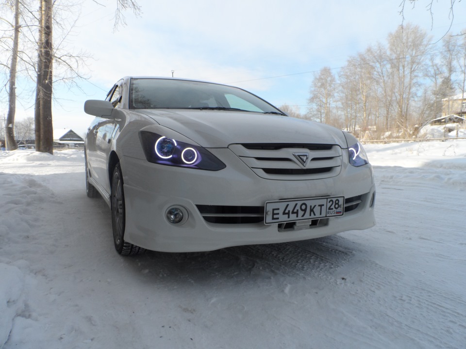

Всем привет!

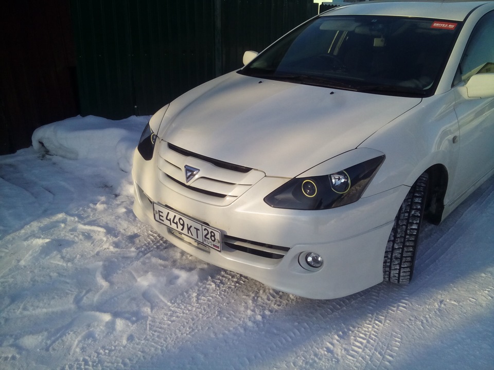

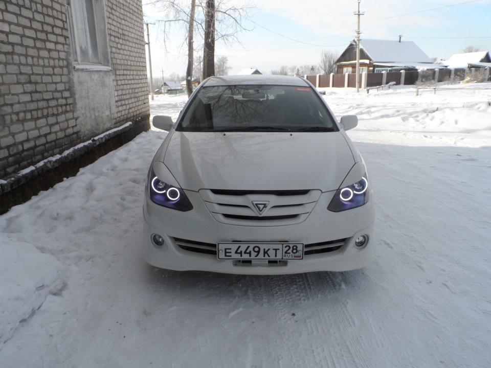

Вчера писал о переделки линз на евросвет ну и за одно решил установить ангельские глазки которые уже давно ждали своего часа. Покупал на АЛИ здесь и здесь .

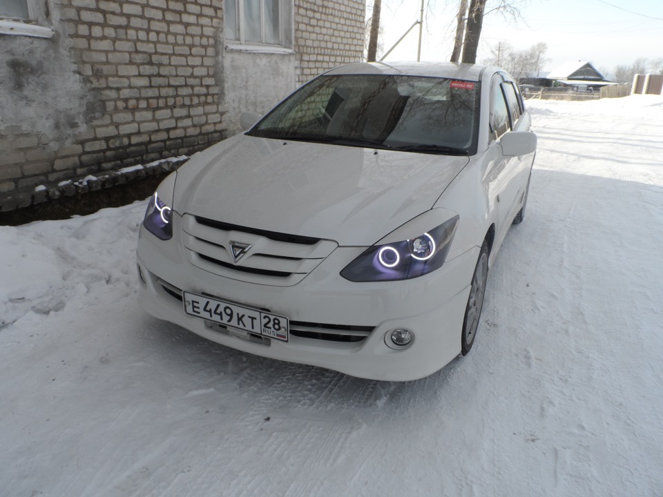

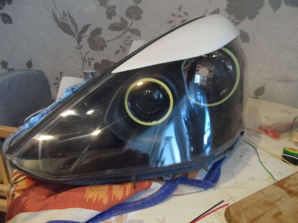

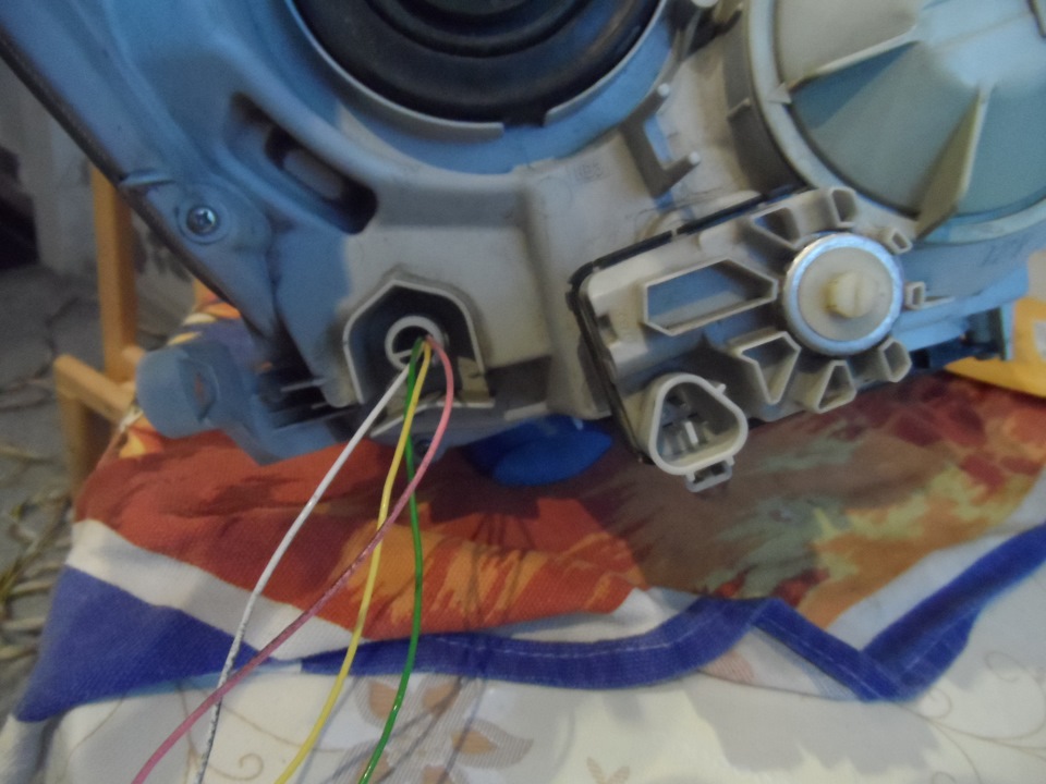

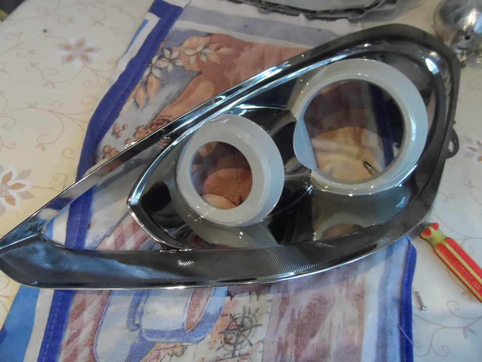

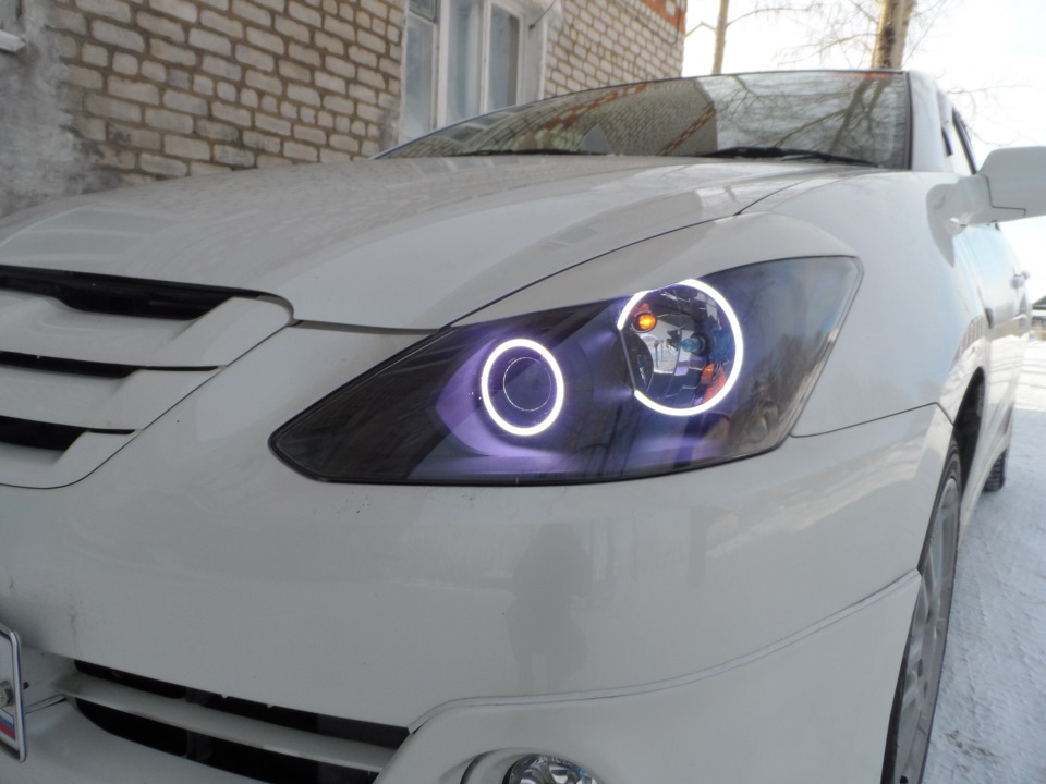

Первым делом решил прекрасить маску в чёрный матовый, но для этого нужно снять хром. Как-то попадалось видео, на котором снимают хром с маски мазды при помощи КРОТА (средство для прочистки канализационных труб), ну я и решил тоже так попробывать, но не тут то было. Хром отошёл только с колец возле линзы и лампы дального света, видать на остальной маске слой хрома гораздо толше, ну и пришлось всё остальное вышкуривать в ручную. Как разбирал собирал расписывать не буду, скажу только что кольца фиксировал на термоклей, а провода вывел через нижнее вентиляционное отверстие, дабы ничего не сверлить и не портить фару. Ну и конечно затонировал поворотники.

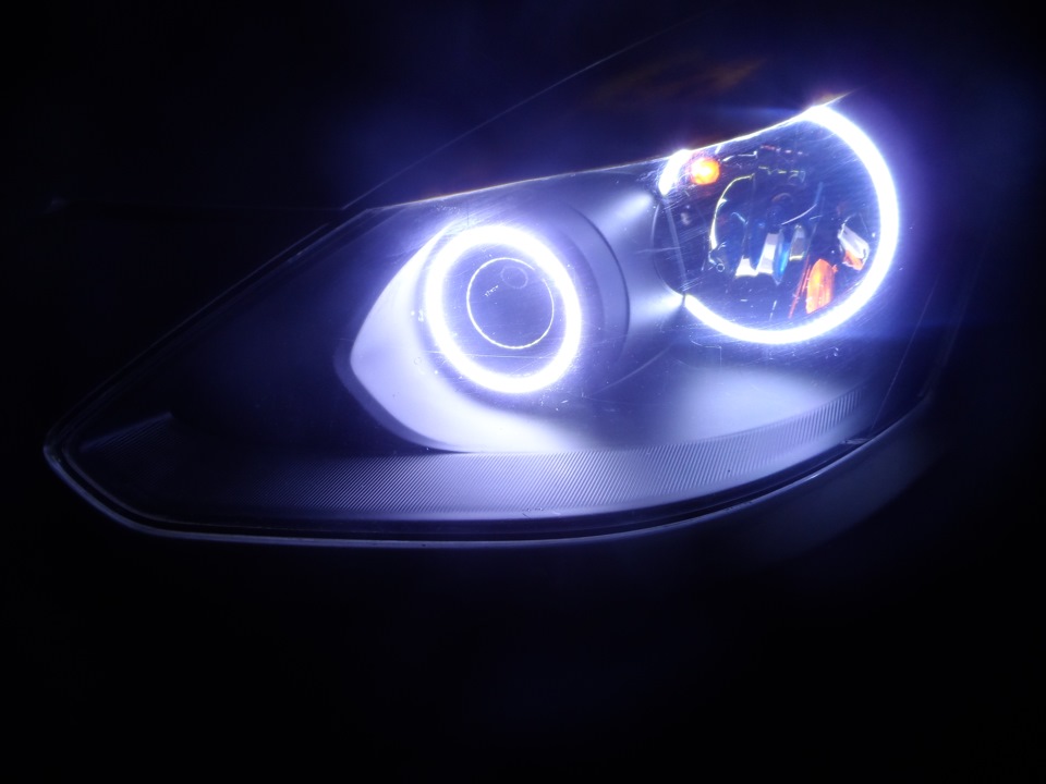

Результатом я остался очень доволен кольца светят очень ярко, днём прекрасно видно, поэтому пранирую использовать их в качестве ходовых огней.

И как теперь поворотка светит?
Отлично, днём видно.

Долго ковырялся со всем провсем? Я сегодня хочу начать. Глазки пришли тоже буде линзу исправлять и в мат красить маску.
На все у меня ушло три дня. Самое страшное это разбирать фару. Совет фару закидывай в коробку, чтобы фара прогревалась равномерно. Как линзу исправишь то поймешь что в калдине оказывается есть свет.
Что значит закидывай в коробку? Я собираюсь строительным фегом греть
Фару в коробку, и греть феном чтобы равномерно вся прогрелась. И между фарой и феном сделать перегородку из картонки чтобы фару не спалить.

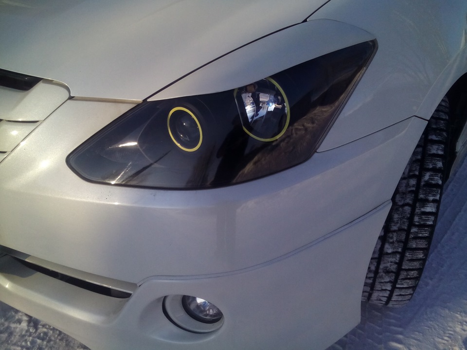

блин, в свое время не послушал умного человека, который советовал затонировать поворотник… буду переделывать — тонировать.
Да поворотник надо тонировать, иначе сильно выделяться будет.
я уже потом осознал это )
каким тонером заклеивал ?
Лаком дул.
какой ? кинь название или фотку. себе заберу. скоро буду переделывать оптику свою, как раз и задую
Да там простой лак для тонировки оптики в балончиках. Чесно у меня какой то трабл с этим лаком вышел. Первую фару сделал всё хорошо. А через день разобрал второю давай тонировать, а вместо черного отенка я получаю какую-то синеву, ну ладно думаю мало ли распечатываю второй новый балон такая же фигня. Слоёв 10 нанёс только после этого немного потемнел и то получился фиолетовый оттекок.
хм… мжт тогда пленкой лучше залепить.
Можно в принципе и пленкой. Только сильно темную не бери.

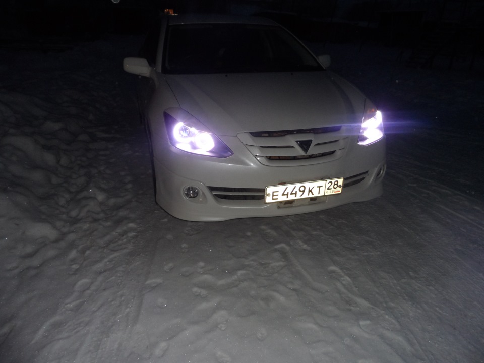

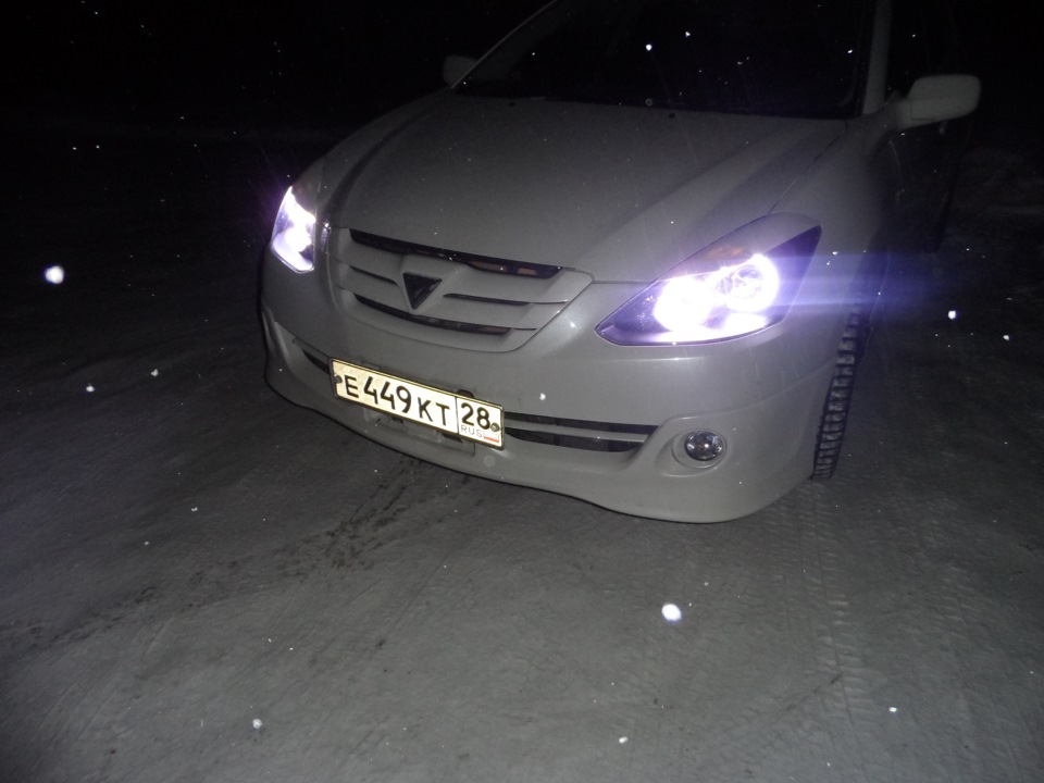

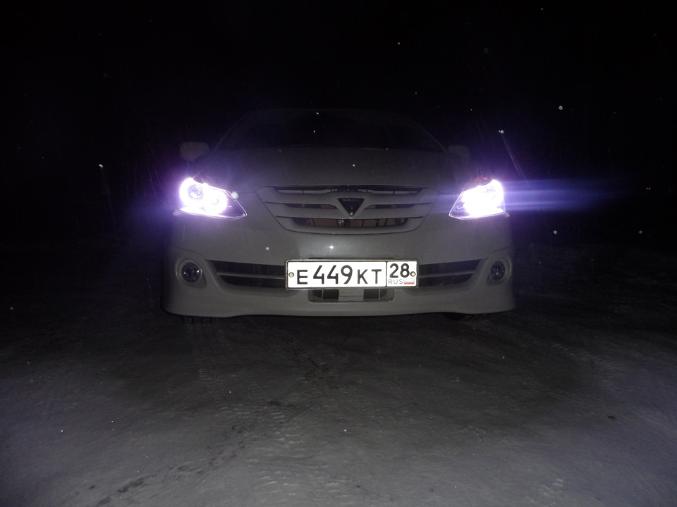

Зачёт 👍 Днем ярко светят?
Днём ярко, видно далеко. Фото как светят днём вроде есть…

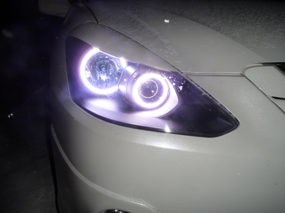

CCFL это газоразрядные? Думаю какие поставить…опасаюсь что такие диодные перегорать будут, да еще и с али экспресс
Ccfl это газоразрядные перегорают они так же как и диодные. На диодные надо драйвер ставить и будут дольше работать. Плюс диодных-они ярче светят.
