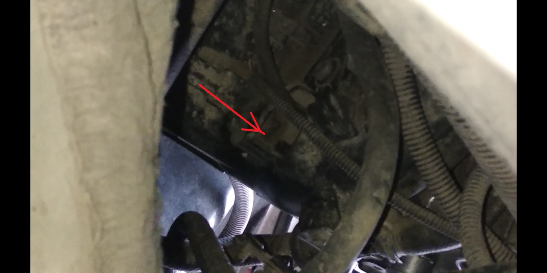

Вот он, его фото снизу. Сверху его не видно. Он просто отключен. Никаких неподключенных трубок рядом нет.
Спасибо.

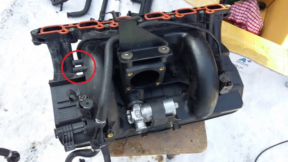

Всем привет.
Мотор М54. На коллекторе со стороны коробки есть два выхода.
Один по вакуумному трубопроводу подключается к запорному клапану. А второй у меня просто открыт, через него неплохо подсасывает воздух. Подскажите, что туда должно подключаться?
для чего?

В коллекторе есть еще пару заглушек резиновых и еще можно махнуть гофру на дроссель и рхх
хорошо что напомнил, я только сейчас вспомнил про эти заглушки, хотел их проверить и забыл)
