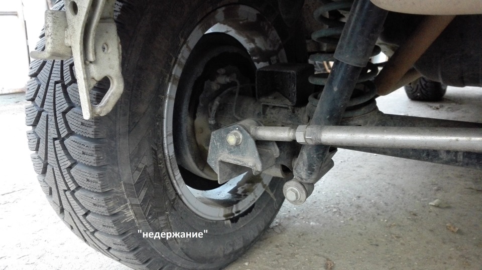

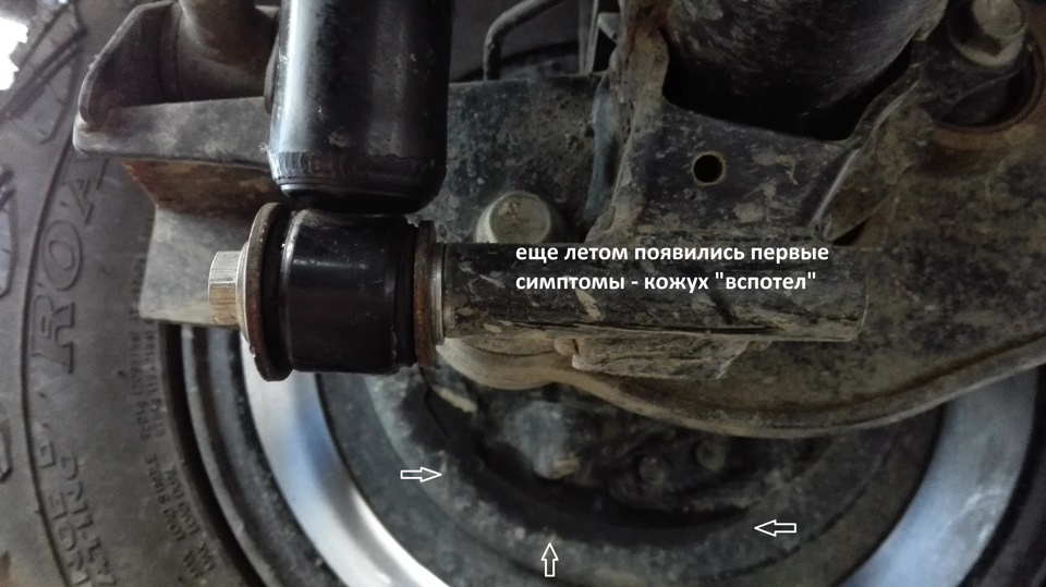

…19.11.2015 увидел такую картину
Первый звонок был, еще в июне 2015

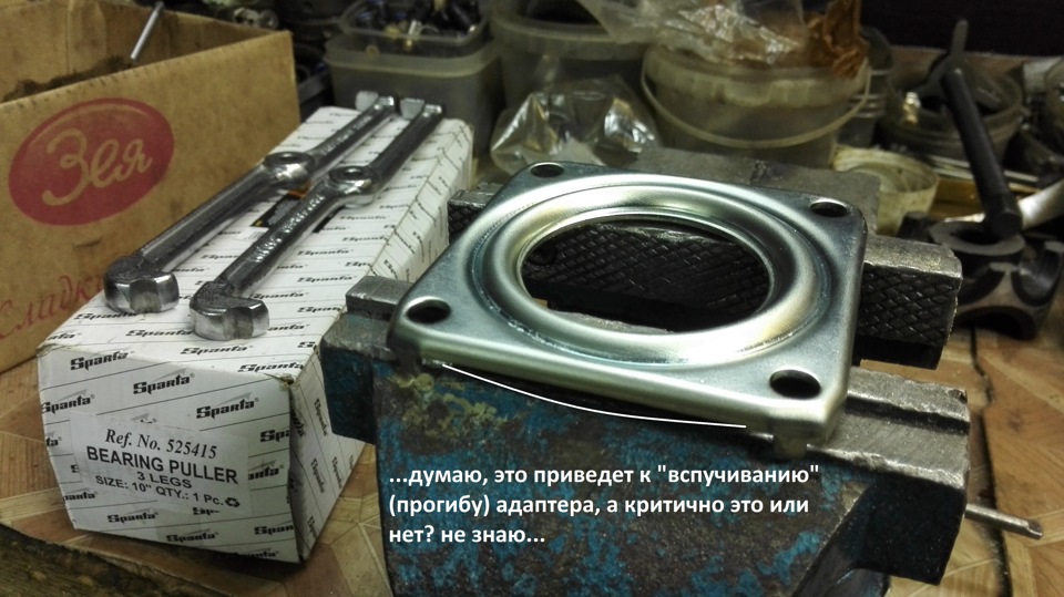

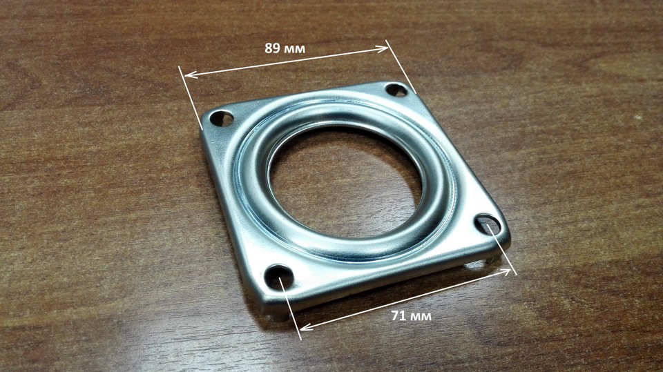

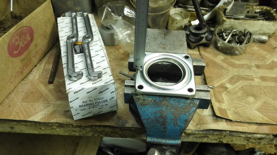

Да, на схеме адаптеров нет, но мне захотелось "заколхозить" пыльники полуосевых подшипников от Самурая, чтобы в дальнейшем не возиться с прокачкой тормозов.
Об адаптерах узнал вот отсюда

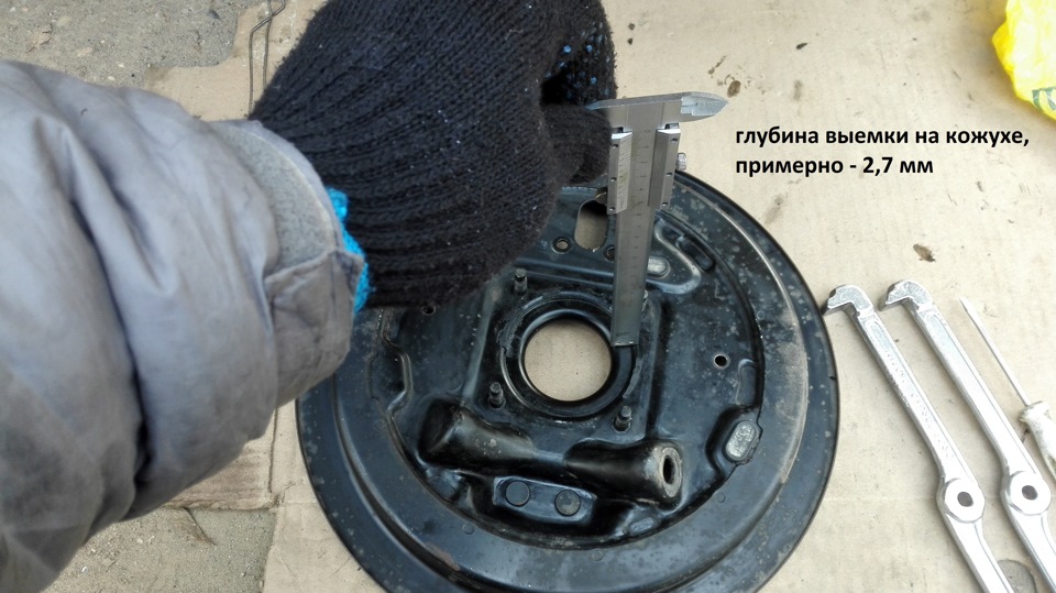

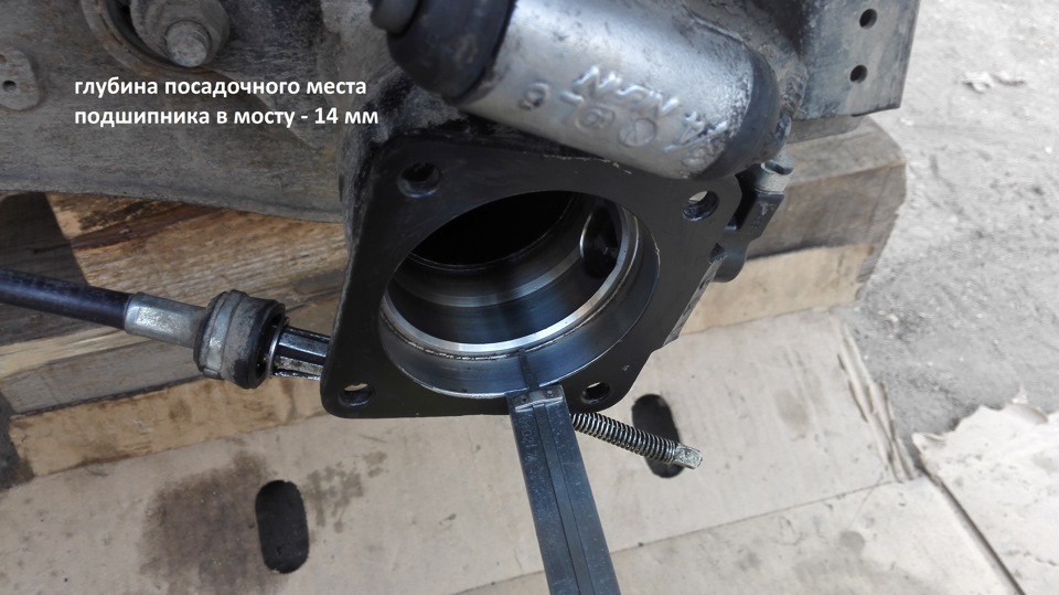

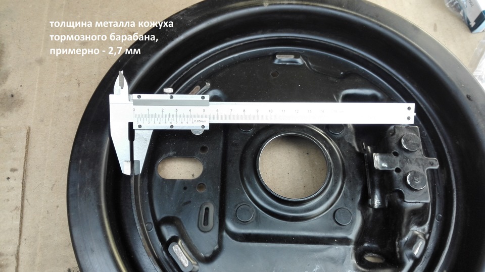

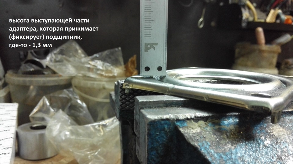

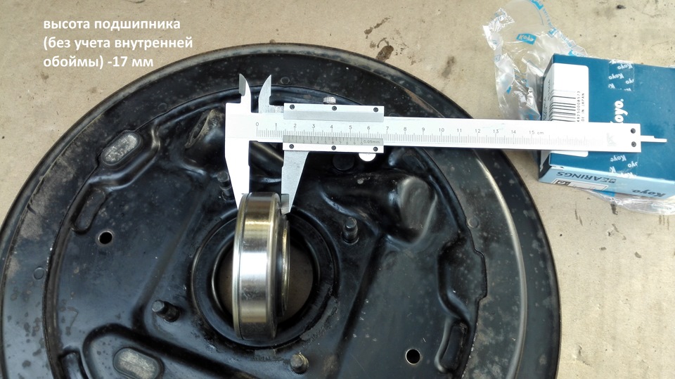

И вот, после того, как был освобожден кожух от полуоси, произвел замеры…
Ниже фото с размерами адаптера, для тех (у кого руки растут с нужного места) кто надумает "заколхозить" правильные адаптеры.

…можно и сальник в адаптер вставить, но основная цель установки его — это исключение прокачки тормозов, так как при снятии полуоси, снимается и кожух тормозного барабана, а на него закреплен тормозной цилинд, т.е. при демотаже цилиндра с кожуха тормозная система завоздушивается. При наличии адаптера кожух остается на мосту.
я правильно понимаю — под адаптер доп сальник клеят, или он нужен, только для того чтоб тормоза не разбирать?
подтверждаю что выгнуло немного как раз на тот размер что вы указали, я планирую пока шайбочки подложить
Спасибо, за подтверждение. Теперь дело за малым, кто первый заколхозит правильный адаптер ))
полгода уже лежат заготовки под такие адаптеры, ЦО нечем просверлить, думаю скоро встанет вопрос замены подшипников и заморочусь… а пока из-за шума подшипников пришлось их временно смазать, проведя непростую процедуру разбора, сбора всей этой мутатени…
…с таким диаметром, только к токарю (по мне) )) или самому, но опять же, на токарном станке))
либо сверлить и точить…долго, долго…
пытливый ум — молодец, а я вот прошлой весной поставил на одну сторону, тьфу три раза все живет, а месяц назад еще и второю сторону сделал по этому принципу
