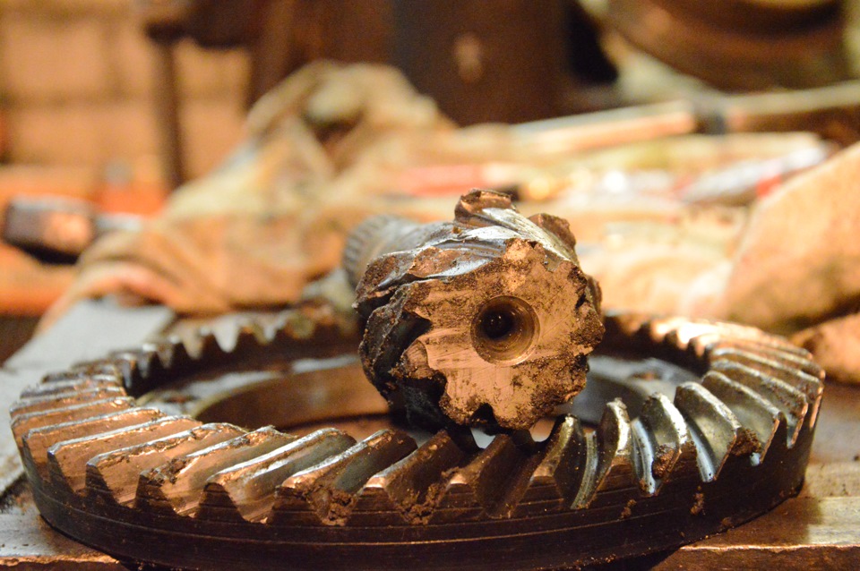

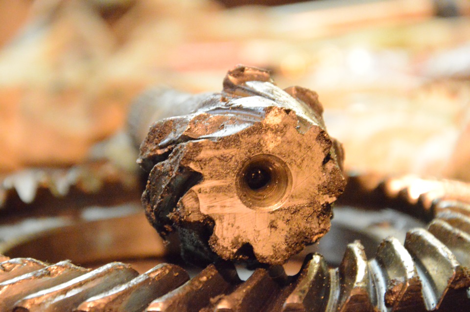

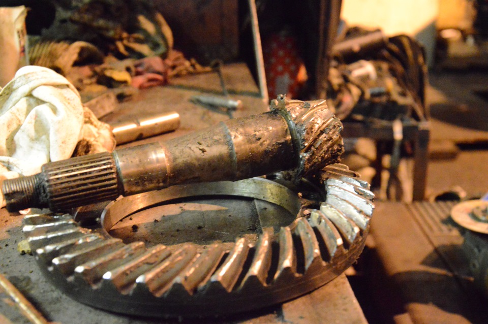

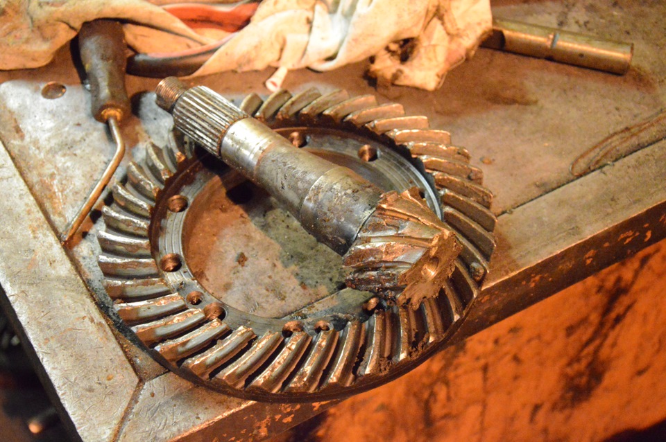

В ноябре 2015, на пробеге 137 т.км развалилась главная пара заднего моста…
Этот момент я уже давно поджидал…суть в следующем.
Года три назад треснул картер заднего моста! Сверху заварили, но масло текло и мост периодически приходилось варить снова…
С началом осени стал слышать периодическое перебирание подшипника, небольшую вибрацию…закончилось сильным грохотом и периодическим клином заднего моста…Но до сервиса доехал своим ходом!
Поменял главную пару, подшипники, перебрали диф (на дифе износ) и поменял полуось (на полуоси закус и износ шлицов)! Отчистили и проварили с двух сторон (снаружи и изнутри) картер моста!Потратил окола 35 т.рублей.
Фоток до сварки и после нет…одна трещина была над левым чулком, вторая под левым чулком!
Сейчас всё отлично.Мост не текет, не шумит, не гремит, не вибрирует!
Кстати! Главная пара: бензиновая!

У меня ЕГР заглушен намертво заглушками, все равно свист есть. На УАЗПАТРИОТЕ.РУ народ писал что это из-за сажи, скапливающейся в резонаторе (выхлоп то под бензиновый двигатель делался), после промывки-прочистки резонатора пропадает. Я в свое время думаю, что из-за турбины, но после ее замены ничего не изменилось. У себя не пробовал чистить, все руки не доходят.
Дай бог памяти, про бензиновые пары выяснили на почившем зелёном форуме года 4 назад.
возможно)пара на фото!считаем делаем выводы.
Я свою считал в 2010 году, когда первую полуось приговорил…
И тогда же и вывод сделал))))
После смены пары на бензиновую, что изменилось?
ничего не изменилось! такие пары стоят с завода!
интересно . как долго регулировали пару или не так все сложно . есть опыт с перестановкой дифа а вот с заменой подш и пары очкую ! или глаза бояться руки делают ! в праздники хочу менять подш на хвостовике.но внуренняя картинка может подкинуть неожиданное. подпись!
делал мастер в сервисе!регулировка подгонка, день!
Если знать как регулировать, то плевое дело)))
