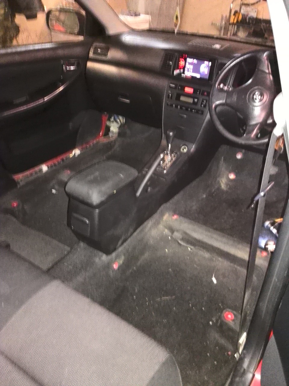

Начал я с разбора, а именно с удаления передних сидений.
Снимае с болтов задних заглушки пластиковые и отодвинув вперед до упора сиденье откручивает болты задние ключем на 14, затем сдвигаем сиденье назад и откручиваем передние болты.
Повторяем процедуру со вторым сиденьем, отсоединяем фишки на сигнальные лампы пристегнутых ремней безопасности и извлекаем сиденья, вид без сидений.
После удаления сидений, начал снимать центральный тонель с подлокотником, там всё просто вроде…
Извлекаем пластик вокруг селектора, потом отсоединяем фишки от прикуривателя, извлекаем пепельницу, откручиваем шурупы, у меня их 4 и два болта в нижней нише подлокотника.после этого все аккуратно извлекаем
Вид после удалениявсего навесного пластика…(кстати по подсветке селектора под хром накладкой имеется лампочка…)

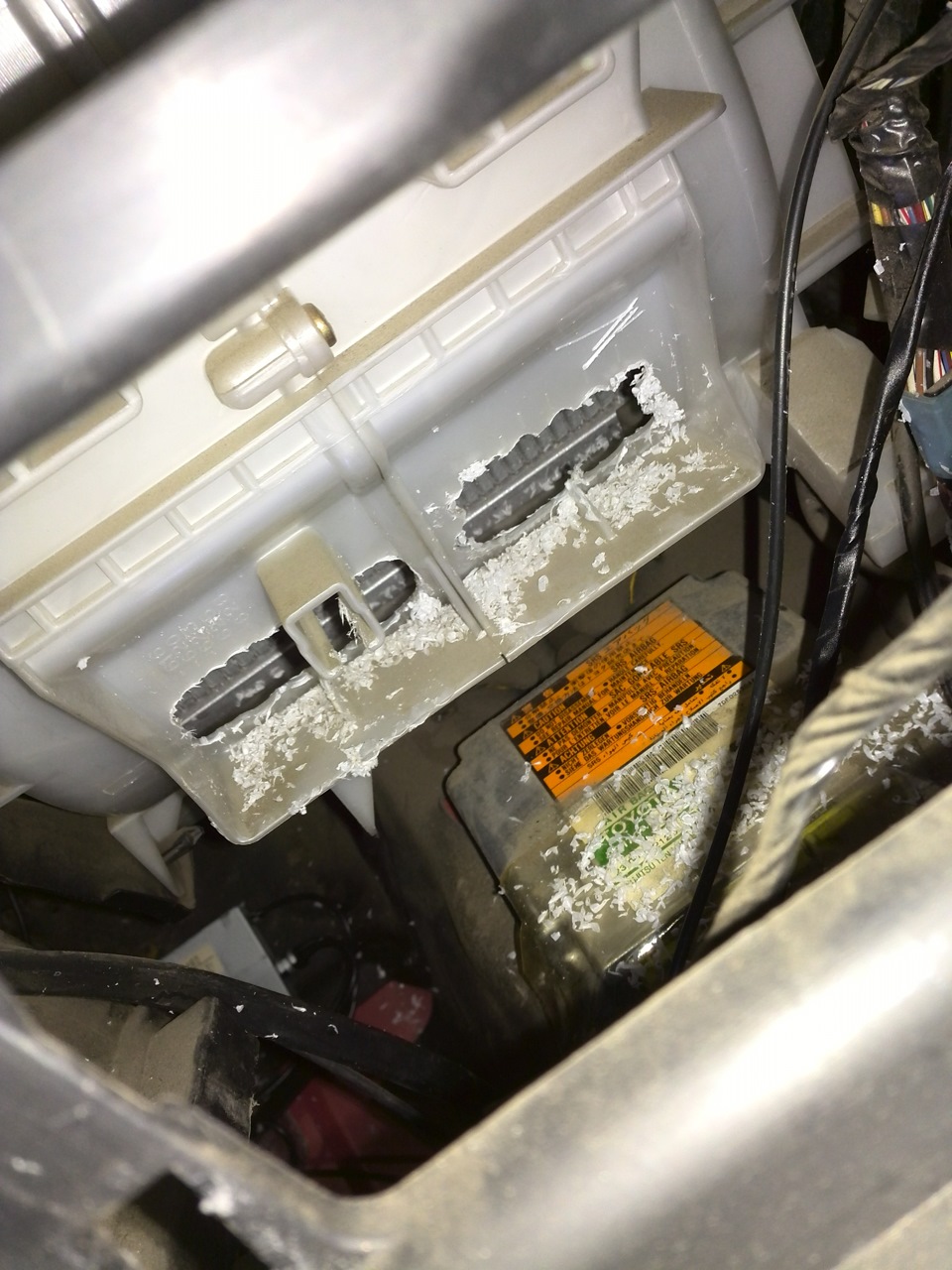

После снятия пластика я снял климат контроль тоже, для завершения пересвета в красный и для лучшего доступа к корпусу печки. Освободив доступ я вооружился дрелью и приступил к высверливанию окон для потока воздуха. Только друзья без фанатизма, там радиатор печки, от стенки он в 7-10см.
В процессе высверливания
Все готово для инстала переходной рамки, правда перед установкой я всё пропылесосил, дабы избежать залежей мусора.
Отгибаем ковровое покрытие, для помешения воздуховодов.
Установленная переходная рамка со шлангом и воздуховодом. (Отверстия вокруг шланга залиты пластиком, так что ничего там не дует мимо)

Все проводим, вырезаем под воздуховоды отверстия и растилаем ковер назад, ставим центральный пластик весь назад, на фото результат.
Еще одно фото

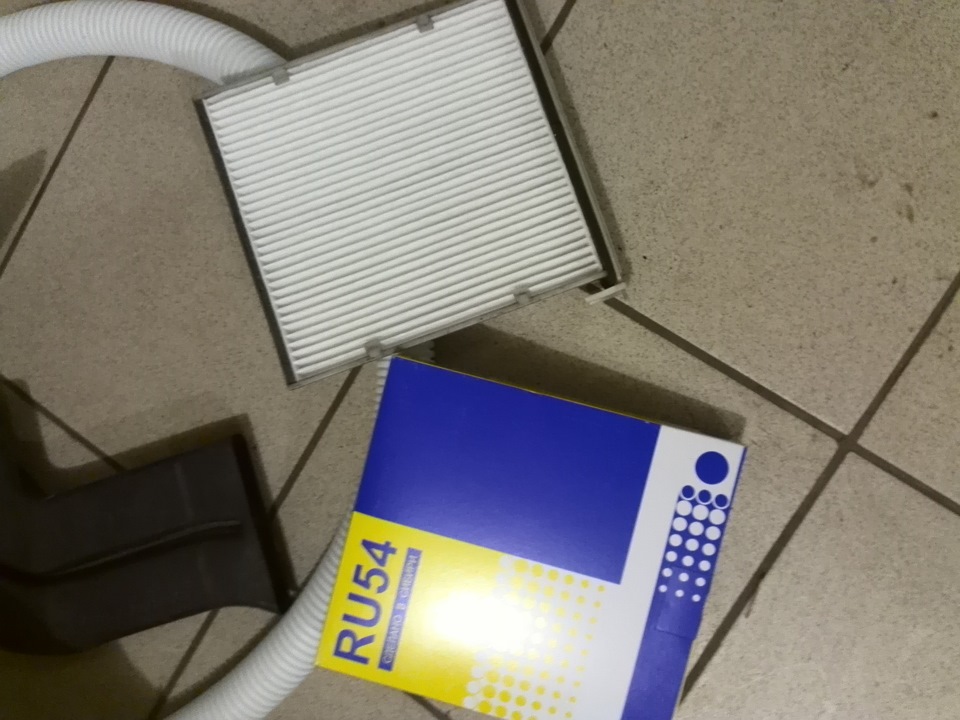

Затем устанавливаем сиденья всё подключаем и прикручиваем, ставим заглушки и всё. Вся работа неспеша с перекурами и кофе паузами, пылесосеньем и уничтижением пыли и грязи заняло около трех часов, в след. Раз думаю это будет намного быстрее. После этого поменял салонный фильтр решил поддержать нашего сибирского производителя, что же посмотрим, что он покажет нам.
Ну и заменил салонный фильтр… решил по пробовать нашу продукцию, аля новосибирск, ценник фильтра 250руб. Весной проверим как он себя будет чувствовать.
Отличное бюджетное решение актуальной проблемы. Колхоз колхозом — но зато результат! Цена вопроса мизерная. Маленькие нюансы "Отверстия вокруг шланга залиты пластиком" — в смысле?, может герметик силикон использовать? Шланг я так понимаю что то наподобие сантехнического или нет? Пластик тонкостенный?
Пластик такой же как в любом месте корпуса печки, он не толстый, шланг это сантехническая гофра твердая, метр стоит 37 руб. Залито пластиком, это клеевой пистолет использовал. Сегодня нашел правый, в выходные инстал. Будет
