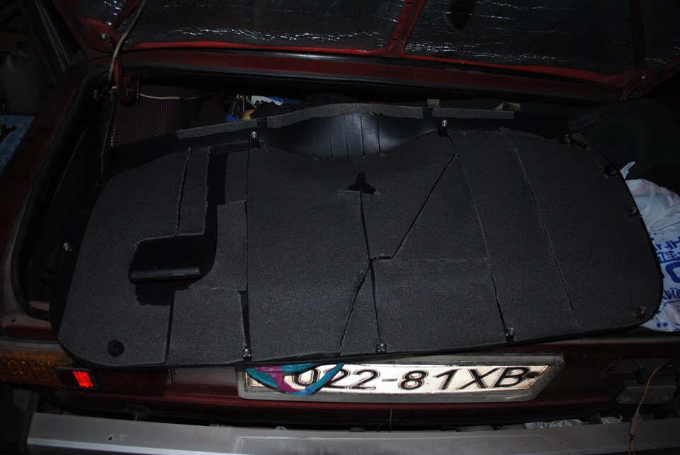

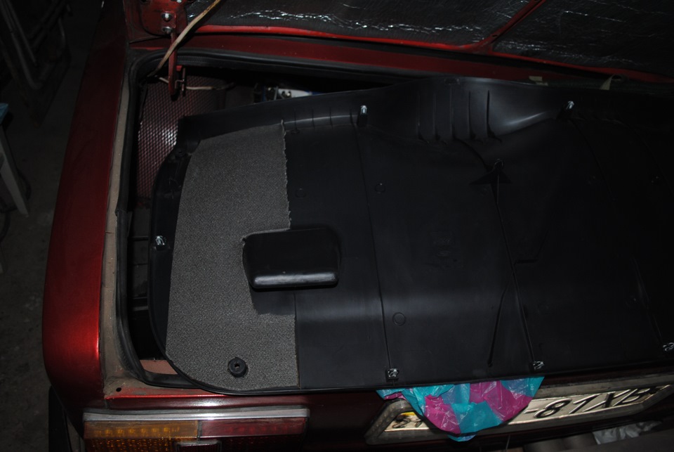

Продолжил шумоизоляцию авто, на очереди 5-я дверь. Разбираем заднюю дверь, откручиваем 3 самореза и сдергиваем пластик с андапок. Смотрим и просто плачем
шумки нет никакой, на пластике задней двери, шутка от конструкторов, пародия на антискрип.
Вообщем берем лист виброизоляции
обезжириваем пластик и металл задней двери. Отмеряем куски и отрезаем
Наклеиваем на металл
Забрасываем пока виброизоляцию и приступаем к шумоизоляции пластика задей двери
Прогреваем все феном и прикатываем виброизоляцию роликом
Собираем все обратно, встало все обратно без проблем

Новые справляются на отлично, а старые не справлялись и без шумки. На старых, надо было помогать рукой для поднятия двери, а сновыми подтолкнул и дверь сама поднимается до конца (вместе с шумкой)
Дверь потяжелела. Как правляются газовые упоры?
Так же поступил, но еще дверь антискрипом проклеивал в местах контакта облицовки, где то сверчек был. По моему мнению ничего не поменялось)
Я начал больше прислушиваться к сверчкам в салоне )). А если объективно разницы особо не почувствовал
поменялось что то?
Я начал больше прислушиваться к сверчкам в салоне, кажется в передней части их стало больше )). А если серьезно разница есть, но она появилось после регулировки замка и петель и замены отбойников. До этого дребезжало просто ужас, потому после всех манипуляций (шумки в том числе) кажется, что стало очень тихо и появились скрипы спереди. Ну и беусловно радует звук закрываемой двери, все дребезжание ушло
