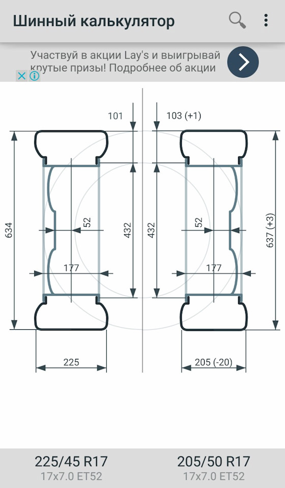

Хотя нет, не одинаковая) на полтора мм выше))
Имхо, разница в поведении машин не из-за подвески, а из-за шин. Разное сцепление, разная ширина.
А ещё высота боковины у шин 225/45 и 205/50 одинаковая 😉
Поэтому и написал "чуть выше";) Но я практически уверен, что дело в основном именно в более низких пружинах, скорее всего, ещё стабилизаторы поперечные потолще. А резина, прямо скажем, была г., хотя ширина тоже давала свой эффект.
