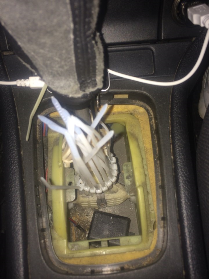

Ну начну с того что кулиса за 17 лет была уж слишком расшатанная, и в интернете наткнулся на видео (ссылка будет в конце ) где используются хамуты для уменьшения люфта коробки, попробовал, и это просто шикарно словно новая коробка, передачи с первого раза втыкаются и не гуляет кулиса .

Какой длинны стяжки ставил, то я поставил коротенькие и особой разницы не заметил
А разницы в длинне нету, ты их затягиваешь до упора и отрезаешь хвост
Так и не понял, что к чему прижимать
Ничего не надо придимать
d0movou
Ничего не надо прижимать, ужавки используются для уменьшения люфта, просто просовываешь их и затягиваешь и так по кругу
