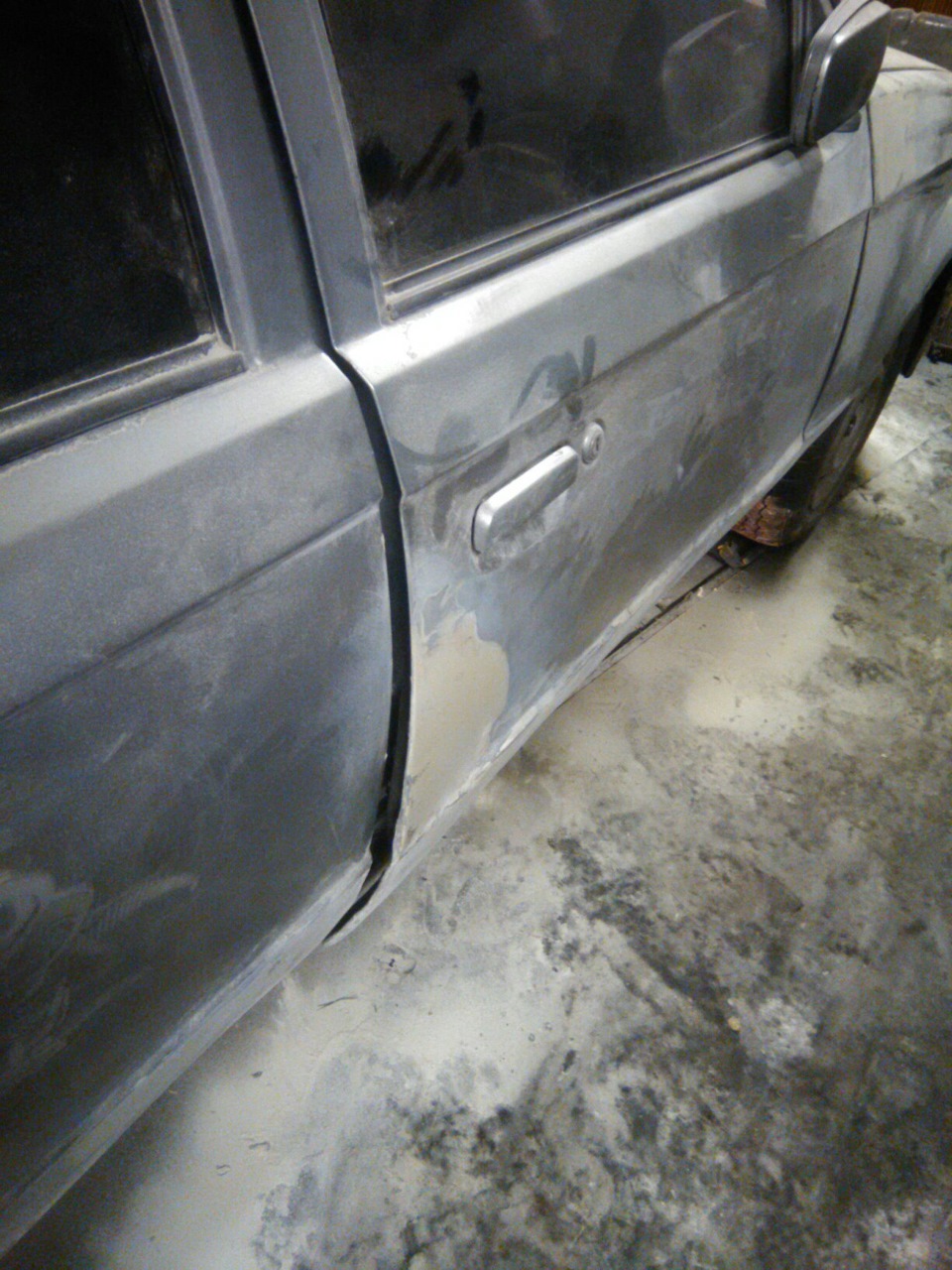

В общем, шпаклевка высохла, а значит…пора шлифовать поверхность. Что же…приступаем.
Берем шкурку сначала 80, потом постепенно повышаем градацию, постепенно доходя до 1000.
Я дошел до 240 и заебался забросил это дело, да плохо…знаю, но увы я не довожу поверхность под покраску, так как на данный момент красить не собираюсь, поэтому пока что сойдет и так.
Кстати да, вангую вопрос про то, "почему ты не шпаклевал низ крыльев передних?" — Потому что я буду обрезать эту часть крыльев, чтобы встал бампер.
Фотки:

Шпакля затирается до 320 градации максимум. Потом грунтуется и грунт трется до 600 на сухую, либо до 800 на мокрую. Затем красится и лак матуется 1000-2000 и полируется. Так что дальше шпаклю можно не тереть. Главное чтоб края пятен шпаклевки были гладкие, безступенчатый переход, иначе после грунта будет видно очертания мест шпатлевания
