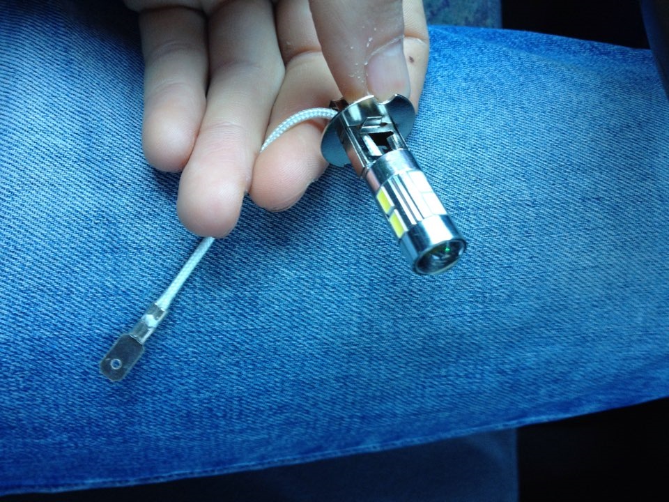

Хммм, отлично же…))) У меня уже давно стоят диоды в птф. Светят терпимо, как дхо просто идеально. Кстати, с полярностью у меня проблем не возникало, поставил и забыл. =)
Так блин, вот берёшь лампочку на габариты, ставишь не светит, переворачиваешь и опа горит, а тут лампа h3 и перевернуть не Варик, вот и пришлось проводку резать.
Странно.
Мб китайцы перемудрили с полярностью?))) Или у тебя уже была проводка на птф заколхожена.
Ну на габаритах-то очевидно, а вот про h3 не думал что такое может быть.)))
как ДХО?
Дневные Ходовые Огни
Ну так а я о чем
Да)

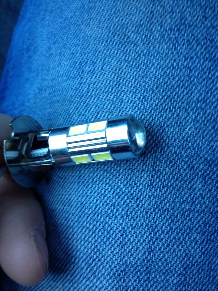

прикольно! а полярность менял зачем?!
А диод ведь не будет гореть от стандартной полярности.
ну с туманками наверное по другому — там пока не меняла на диоды ))
Для галогенок полярность без разницы, а диоды обязательно нужно подключать плюс к плюсу, минус к минусу.

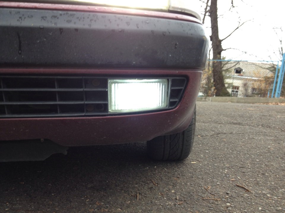

Ночью бы оценить как светят) а так вместо ближнего днем самое то) а сколько ватт они?)
Ночью они ни как не светят у меня такие стоят, только как дхо!
