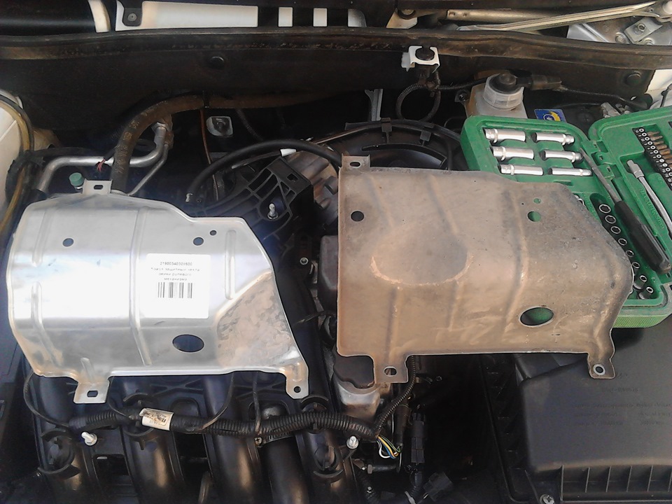

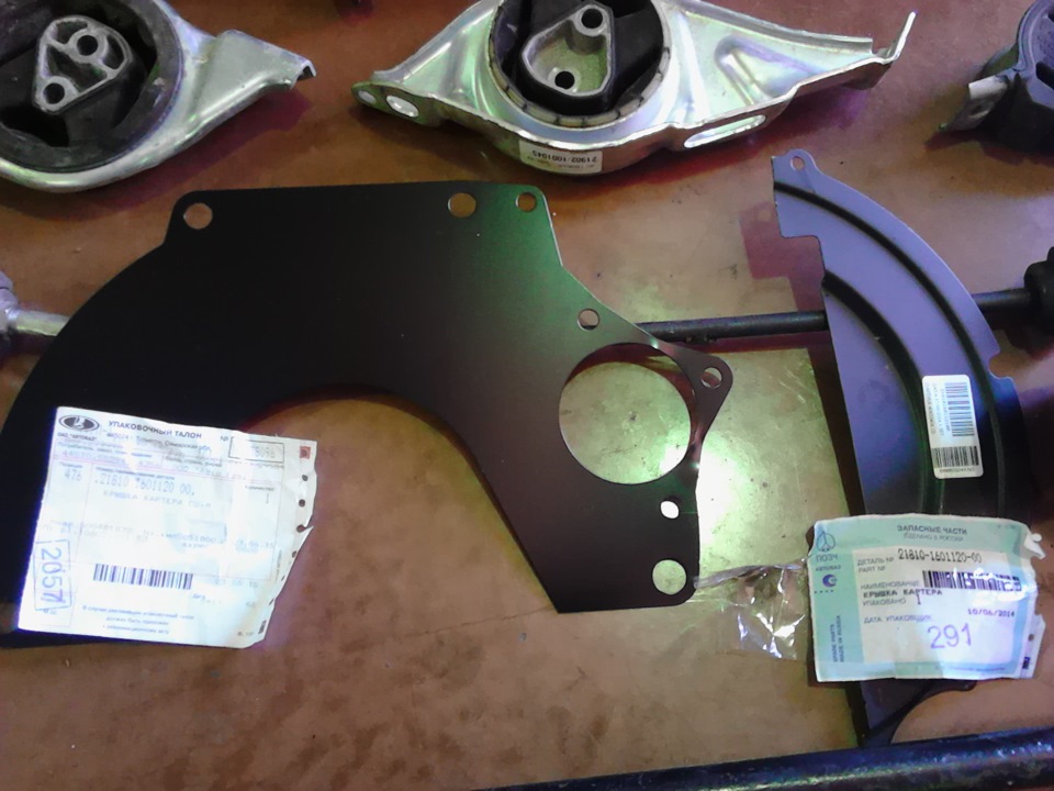

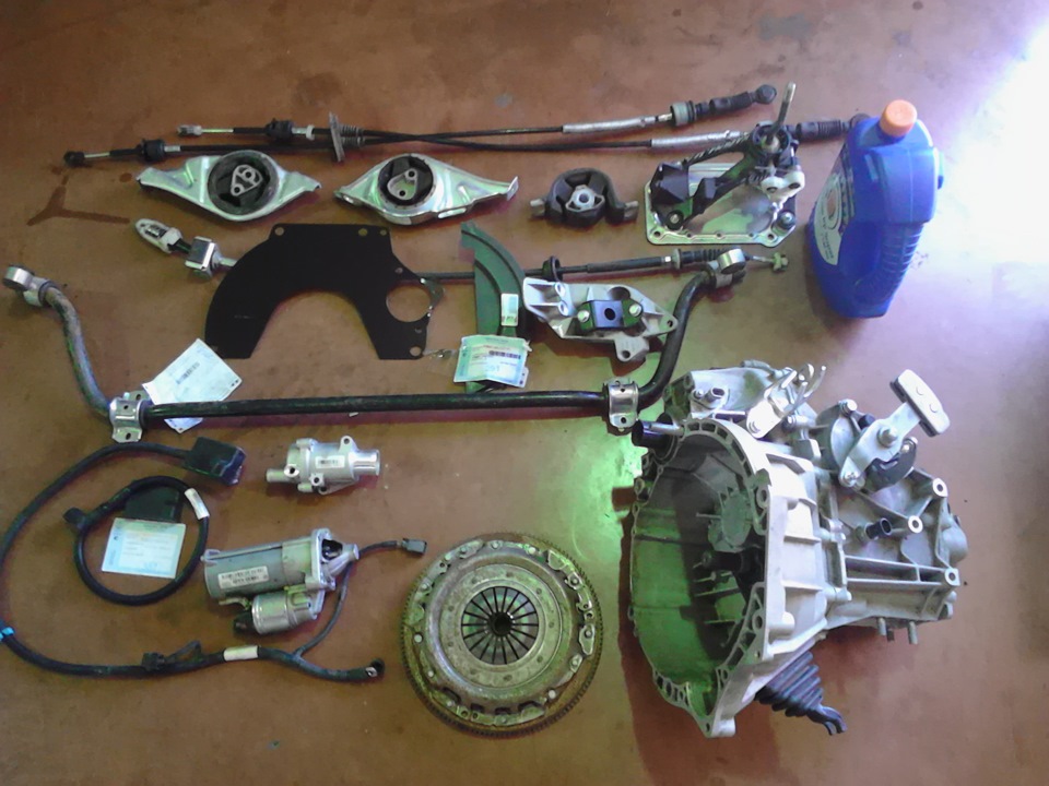

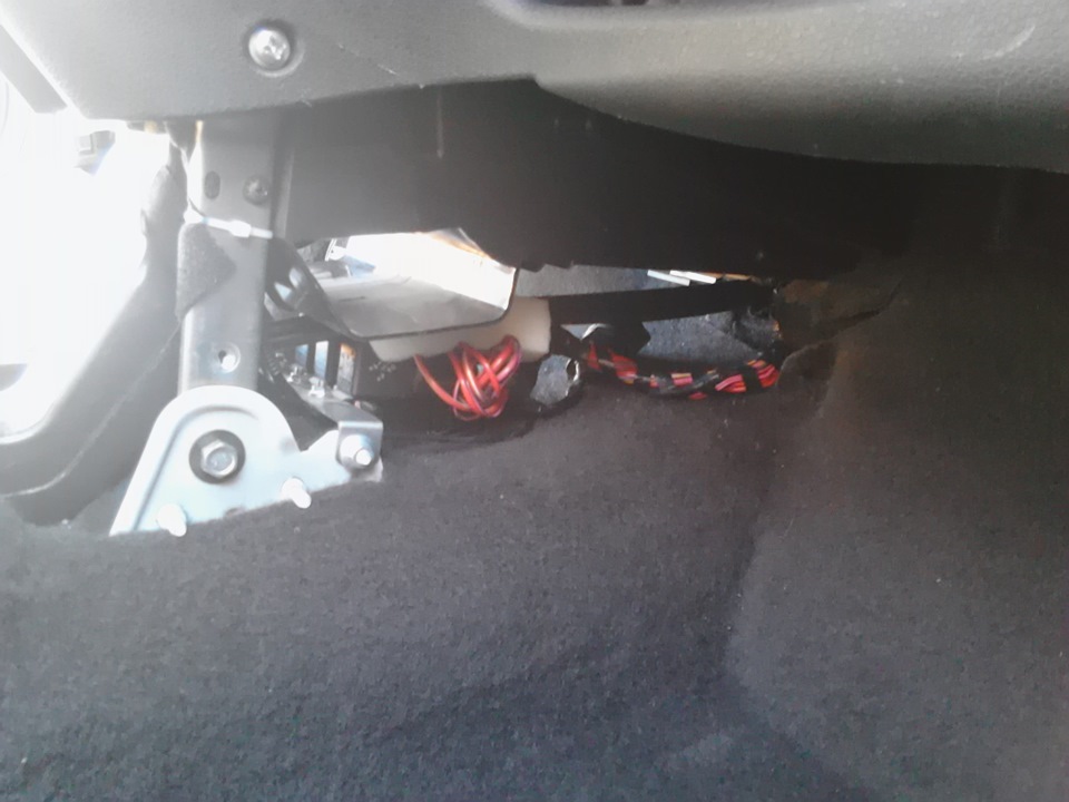

Имелся опыт эксплуатации предыдущей калины с тросовой кпп, очень понравилось, хотя к новой кпп много критики, со стороны владельцев автомобилей, оборудованными данными кпп, но это история уже другая. Когда купил калину спорт, нравилось практически все, но кулисный механизм заставлял напрягаться! Поэтому в душе началась борьба здравого смысла с желанием установки тросовой кпп. Но когда прочитал запись в бж в Аксянова Алексея :www.drive2.ru/l/1874847/, было решено переходить на трос. В дальнейшем эта запись для меня стала некого рода инструкцией, большое спасибо Алексею за это. Далее я начал покупать все необходимое, для перехода, потратил на все про все 20 тысяч рублей. Обдумал все, и понял, что в гараже не справиться, нужен подъемник, инструмент и помощь! За помощью обратился к другу калиноводу gordetskiy, Андрюха откликнулся, запланировали дату и в бой. Делали вдвоем с 9 утра до 21 часа…ура победили, разъехались по домам. Кстати установкой занимались на день города, отдельное спасибо семье Андрея за понимание и ожидание отца семейства :)… Теперь о кпп, когда я ее купил, я понимал, что в ней стоят гламурные 1,2 передачи, синхронизаторы которых, горят как спички, особенно второй передачи, я это понимал, но хотелось узнать как едет калина на приоромоторе с парой 3.7 (заводской). Покатался на этой паре и понял, что нужна 3.9 собственно что и устанавливают с завода на калину спорт. Сначала хотел купил отдельно пару и поставить на тросовую кпп, попутно заменить и 1,2 передачу на обычные 2110, но точной информации о конфигурации второчного вала в кпп 2181, я найти не мог, в каталогах вторичный вал 2110, но мог стоят и приорошный, знающие люди говорили, снимай, разбирай и увидишь, потом купишь, поставишь и поедешь, логично, но ждать пока приедет главная пара, я не мог. Эти мысли вынашивал в себе около 2х месяцев. В это же время обратился к мастеру по кпп, его слова меня воодушивили, он сказал, соберет хоть что, хоть из чего, приезжай. Приехал, сняли тросовую кпп, разобрали, диагноз — все внутренности 2110, кроме 1,2 передачи. Мастер предложил заменил вторичный вал и шестерню на 2108 — 3.9, а первичку оставить мою, согласился, ведь, круче восьмой пары нет (литой, не полый). Если кратко, собрали, поставили и на тест, от 3.9 приход есть, но кпп шумела, ни мастер, ни я не доволен. Договорились немного покататься, может прикатается…не прикаталась! Вообщем решился на следующий шаг, разбираем заводскую калиноспортовскую кпп, берем с нее первичный, вторичный валы вместе с шестернями, и шестерню диференциала и ставим в корпус тросовой кпп, все подошло идеально, собираем, ставим и счастье, все работает тихо, динамика присутствует, все рады. Вообщем получилась тросовая кпп с главной парой 3.9 (конструктив 2112 — который занимает второе место по надежности). что касается отличия 3.7 и 3.9 (www.zr.ru/content/article…redachami_igrajem_parami/). По поводу переключения 1,2 передачи, стало на самую малость туже, прям почти не заметную. С таким же успехом, можно в эту кпп поставить любой ряд, любого конструктива. С заменой кпп, были заменено и кое что еще, об этом в следующих бж.

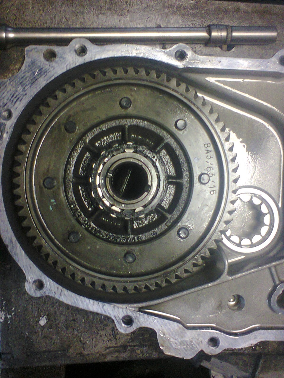

Почему КПП то шумела на 2108 валу ?
Потому что все передачи были бу и с разных кпп…
Спасибо, а то есть идея перейти 2183 потроха — новые . Стрёмно было после вашей статьи
Т. Е я так понял внутренности 10-то коробки и кпп 2181 взаимозаменямы. Я могу поставить в нее потроха от 10-ки?
Они там и стоят

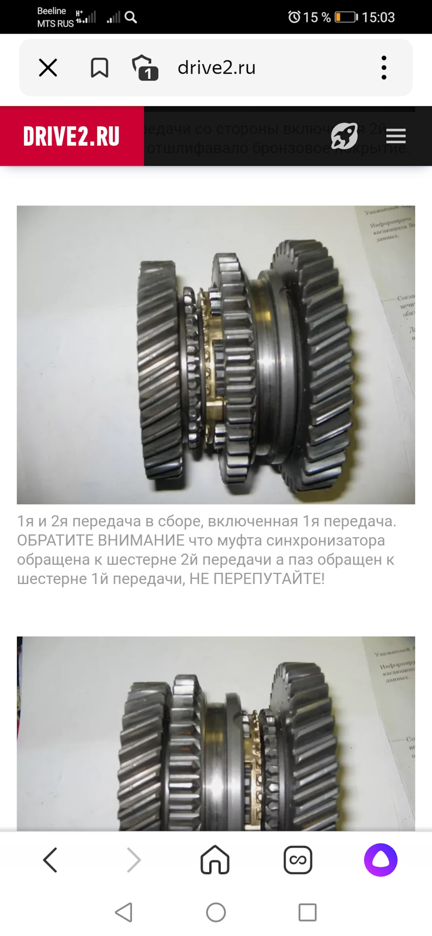

На что же тогда поменять? 2 хрустит, а просто менять синхроны это не надолго да и конструкция у них не надежна.
На 12м конструктиве синхрон такой же. На 81м еще гламурнее, горят как спички. На 08м побольше. Почему у вас замена синхрона не на долго?
Да они говорят сами по себе из 3-х частей и ходят не долго. У меня 2181 кпп.
На 81й свои синхроны. Не путай конструктив главной пары и конструктив шестеренок с муфтами и синхронами! Тебе надо взять 1,2 ю передачи в сборе от 2110 и заменить.

Это все то что на фото мне надо купить?
42-region
Привет, знаю прошло время много но подскажи. Имею гранта тросик кпп, завтра везу на замену подшипников, хочу перейти 1 и 2 передачу на конструктив 2110, ты не мог бы мне описать что сказать продавцу что конкретно купить… Или может фото скинешь того что нужно купить… Был бы благодарен. Я не шарю просто а в магаз 10 раз мотаться не хочется хочу купить все сразу
Приветствую…реально много времени прошло, вроде гестерни 1,2 передачи в сборе с синхронами от 2110, про вал не помню, вроле не нужен…

да, жду вот как брат купит другую тачку я его лифтбэк разберу ), ты когда свои кишки лкс перекидывал, как с подшипниками поступал, особенно на диффе, или тупо шестерню г пары переставили ?
Диф оставил от тросовой, а шестерню свою прикрутил. На елке подшипники заводские, ничего не менял. С дифом не стал эксперементировать, к тому же там для датчика скорости магниты (или что то вроде), поэтому решил оставить и диф и датчик тросовой кпп…чтобы не было никаких инсинуаций…
3.7 не очём )а обоймы подшипников менял местами ?
Это не помню. Я попробывал и 3.7 и 3.9 на своей машине…конечно 3.9 :)

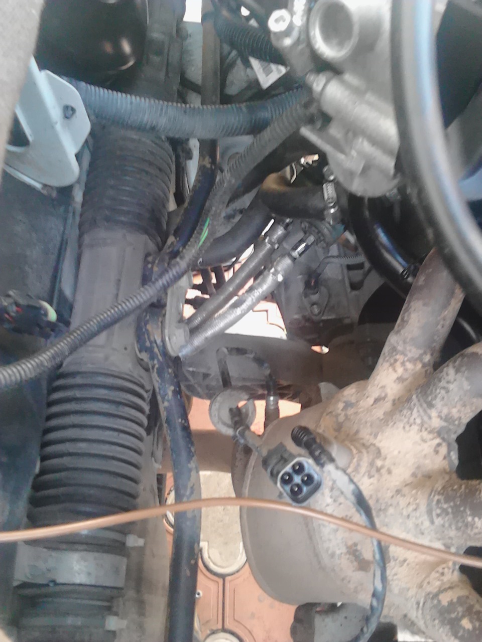

Отверстие под троса были в кузове ? намного тише ?
Отверстие высверлил в кузове.
Aleksey-74

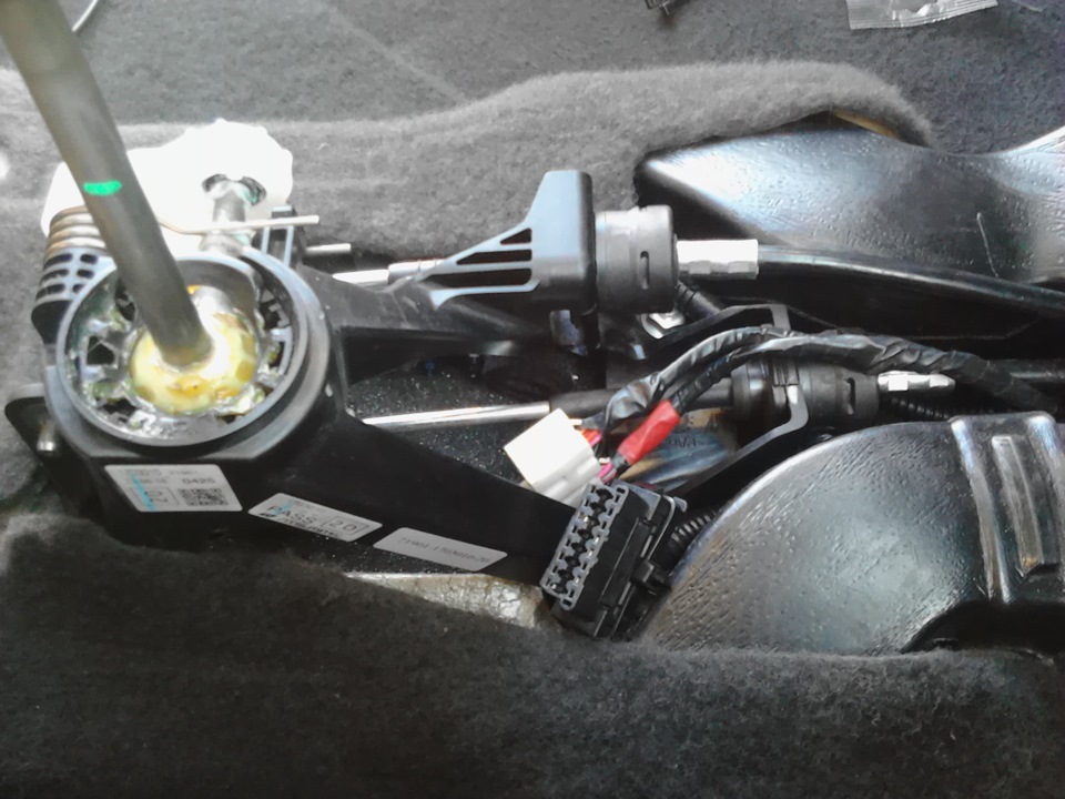

Я заметил, что тише, элементарно на кулисных кпп, улицу от салона отделяет только резинка, а на тросовых в моторном щите проходят два троса, вставленнные в кузов через резинопластмассовую втулку. Я еще со стороны салона обложил все шумкой.

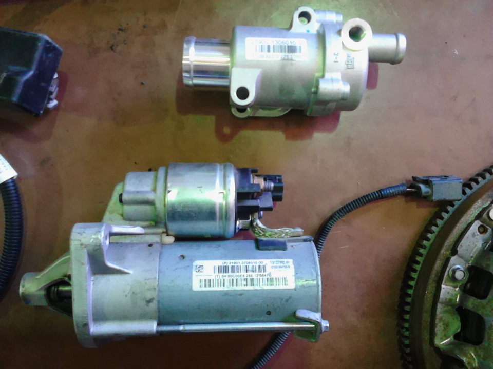

Провода на стартер дотянулись ?
Нет, я покупал другой провод с клемой на акум вместе. Плюс еще нужен очень хитрый разъем на стартер(на втягивающее), его я брал на разборе, просто откусили мне его все.
Тогда у брата и пооткусываю )
Ну да, разъемы местами тоже махнуть, возможно, где-то придется наростить провода.
Вилки тросовой кпп идеально подходят под наши муфты и всё остальное ?
Да, все точь-в-точь подходит, ничего не переделывали, не подкладывали и т.д. целиком первичку, вторичку и диференциал поменяли местами и все. Передачи включаются с лкс потрохами, практически как на тросовой мягенько. Почти год катаюсь, все ок.
у меня брат лифтбэк купил на время 15г вот думаю поменятся а кишки свои воткнуть
Почему бы и нет. Я кпп тросовую взял, практически с новой машины, в нее потроха от лкс, а в обычную кпп, от тросовой, без каких-либо дороботок. Помоему еще датчик скорости поменял местами, на всякий случай. По электрике все легко переделывается, без откусываний, а просто наращивание проводов, например на втчгивающее, включение света на задний ход, разъемы все продаются…

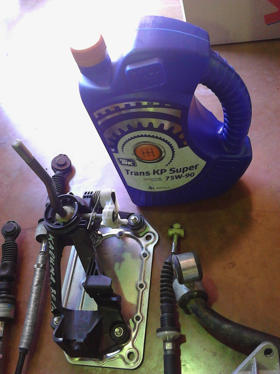

Какие изменения езды на тросовой кпп по сравнению с обычной? Стоит-ли переход потраченного времени и денег?
На тактико технические и эксплуатационный качества автомобиля корпус кпп и механиз переключения передач не влияет, но например переключения передач стали мягче, четче, легче (друзья говорят как будто джойстик от игровой приставки стоит), во всем диапозоне оборотов двигателя рычаг переключения молчит и не дребезжит, задняя передача включается назад. Я не могу вам сказать стоит или не стоит данный переход, я могу сказать, что я ни сколько не желею о проделанном.

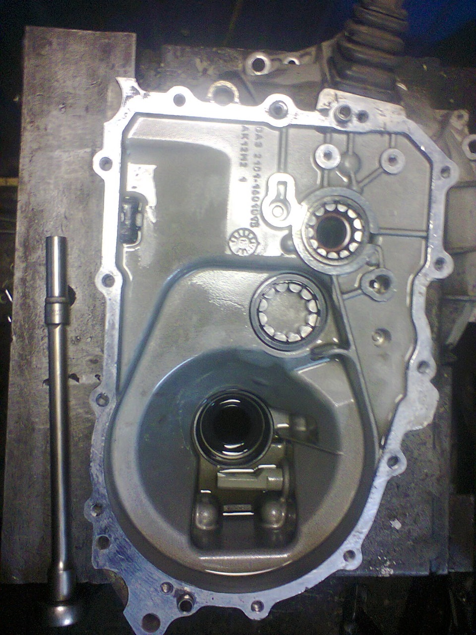

Вот тут я вижу как вилка с выжимным расположена ))
