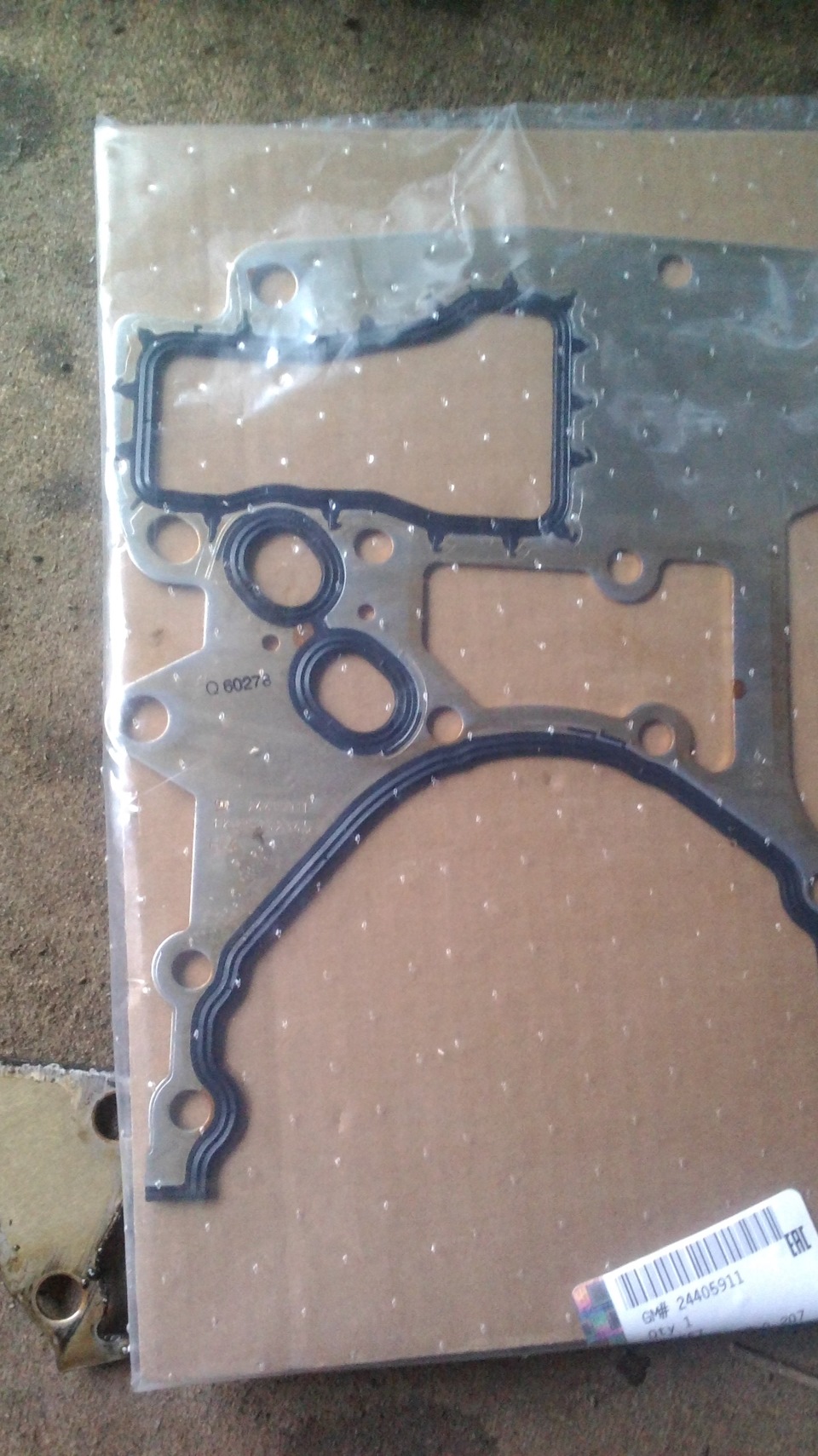

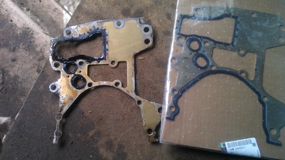

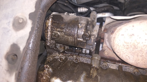

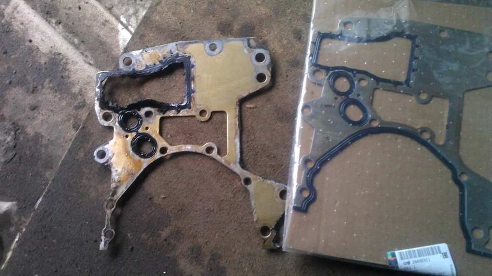

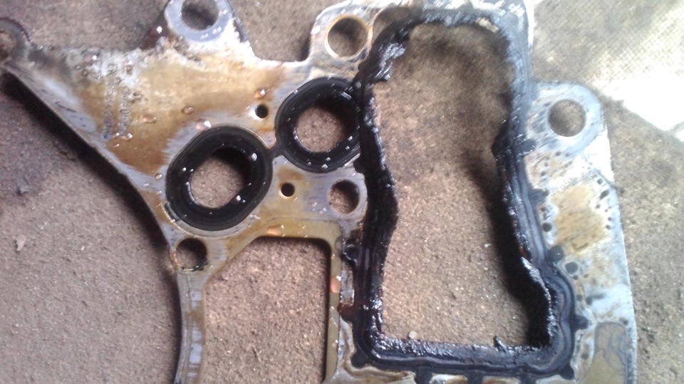

Обнаружил масло в бачке, замена прокладок маслоохладителя проблему не решила.
Нашел пару тем где ребята меняли прокладку насоса масляного. Заказал ее и когда старую снял я был в шоке.
Резина вся усохла и была дубовая которая крошилась в руках.
Поставил новую и надеюсь я с проблемой с этой проблемой разобрался.
Номер прокладки 5638611.
Когда менять будете работы там нормально.
Нужно :
Снимать поддон
Снимать генератор
Откручивать натяжитель вспомогательного ремня, немного прокрутить кондер (его надо немного в бок сместить, но не надо его полностью снимать)
Откручивать и снимать шкив коленвала, то есть метки собьются( хотя если их пометить то потом проще будет )
Запчасти на фото: 24405911

а пузырки шли у тебя в бачке? вот я тоже поменял прокладки маслоохладителя а промил и снова масло? но идут еще пузырки? надеюсь не прокладка
У меня 2 раза переклеивали масляный поддон. Но в месте прикрепления масляного насоса все равно подтекает. Говорят тоже возможно прокладка масляного насоса.
