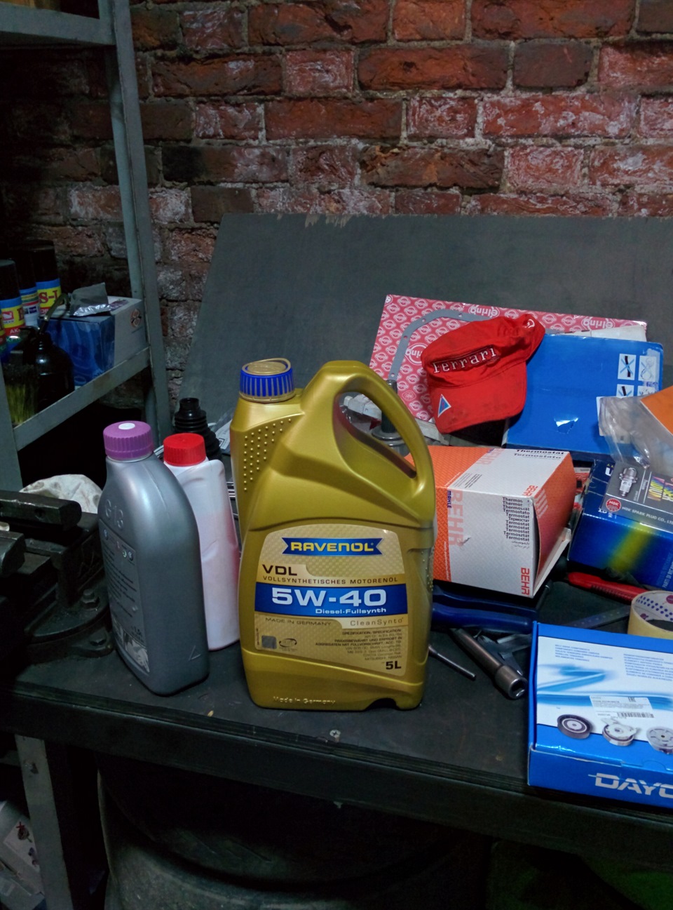

С момента последней замены масла проехал чуть более 8 тыс. км. Марку масла решил не менять, сравнивать не с чем, но каких-либо претензий к работе двигателя нет, поэтому снова Ravenol 5w-40 Diesel-Fullsunth

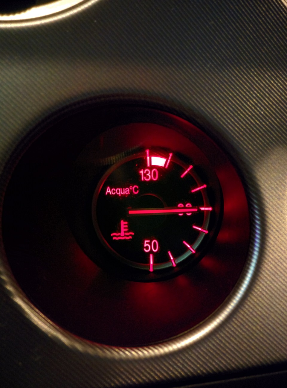

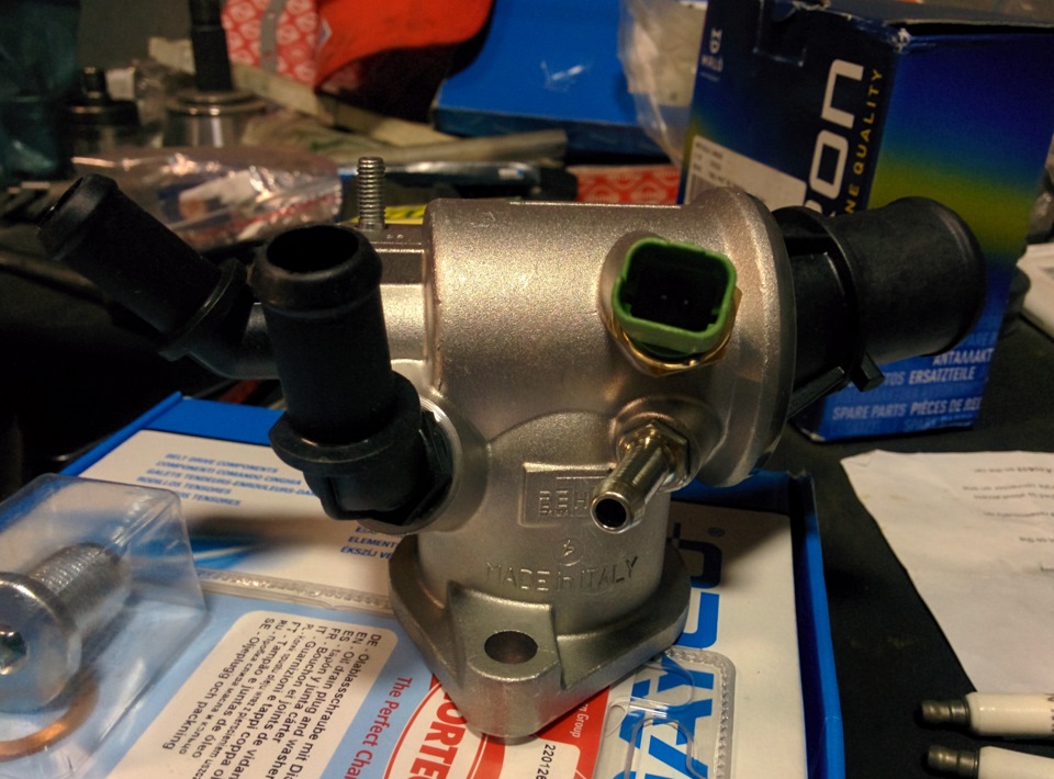

Еще по дороге в Казань заметил, что при температуре наружного воздуха от 0 и ниже, по трассе температура ОЖ начинает падать и колебаться в районе 70 градусов. По городу особых проблем не замечалось. Почитав инфу решил поменять термостат.

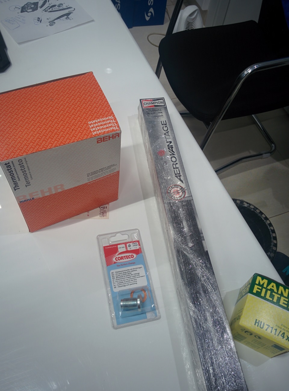

Купил фирмы MAHLE, а т.к. они объединились с BEHR, то в упаковке лежал такой же как и стоит с завода с приятными выштамповками "BEHR" и "MADE IN ITALY". арт. TI14388 — 1850 руб. Термостат заменили, систему продули.

Ну и заодно поменял щетки дворников. Почитав кучу отзывов, понял, что покупать дорогих производителей особого смысла нет, нареканий к ним столько же, сколько и к более дешевым, в итоге купил комплект Champion AFL5845EC02 за 730 руб. Пока претензий к ним нет.
P.S. После замены термостата, Альфа стала греться быстрее, стрелка охотней встает на 90 градусов, что всегда в радость любому мужику))

всё-таки термостат или самовнушение?
какое самовнушение?
что быстрее греется
вроде термостат))
будет — 15 проверишь =)
