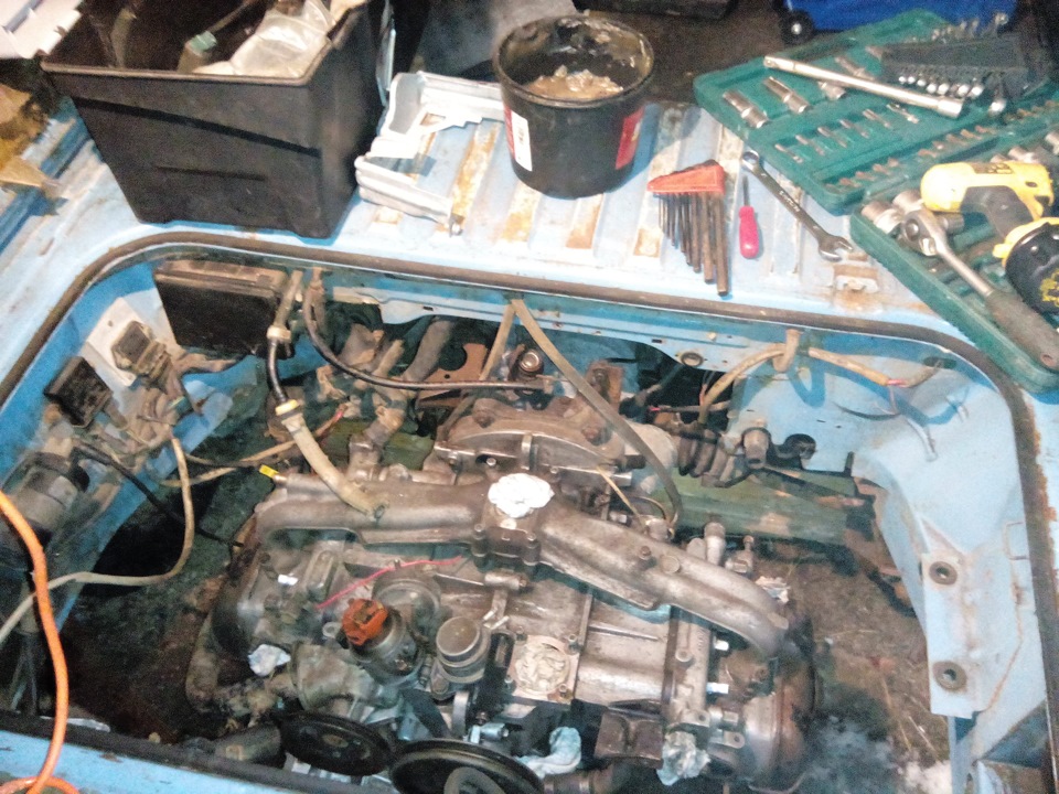

Приехал к бусу, ничего глобального не замышлял, хотел поставить помпу, подшипник игольчатый, сальник КВ поменять ну и сцепление привернуть, так сказать чтоб к установке все готово было.
Все заменил без особых проблем, только пока приворачивал корзину два болта оборвал в одном и том же месте, причем сорвало без особых усилий.
Высверлил-выкрутил.
После второго оборванного болта решил что это явно неспроста — может протянул неправильно и перекосило каким то образом… непонятно. В любом случае болты 8х16 у меня в дефиците, да еще и нужной прочности. Вобщем снял — поставил — затянул по новой. А болтов заказал еще на будущее, чтоб были, в следующий раз поменяю на новые.
Корзину оставил старую — состояние ее очень даже приличное, а ведомый диск купил новый, недорогой — Meyle, на эту корзину его хватит, а дальше уже комплектом менять надо будет.

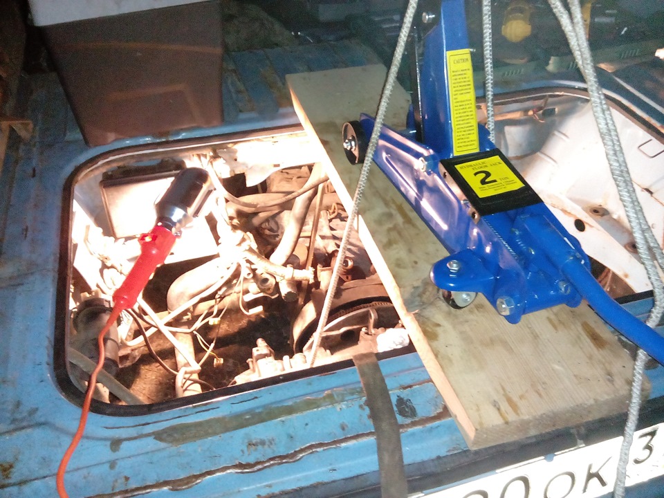

Начал прикидывать как мотор в буса внедрять буду с помощью подручных материалов.
Доску нашел подходящую, домкрат притащил подкатной, новый ни разу не пользованный)), ремни — веревки чтобы застропить. Высоту померял, прикинул войдет — не войдет, в итоге снял карбюратор, вентиляцию картера и крышку трамблера.
Ну и думаю чтоб долгий ящик не откладывать попробую сегодня поставить, фигово без помощника конечно, ну не получится — в след раз подмогу позову.
Нашел лист железа — использовал как салазки чтоб мотор под буса затолкать

Застропил, начал поднимать

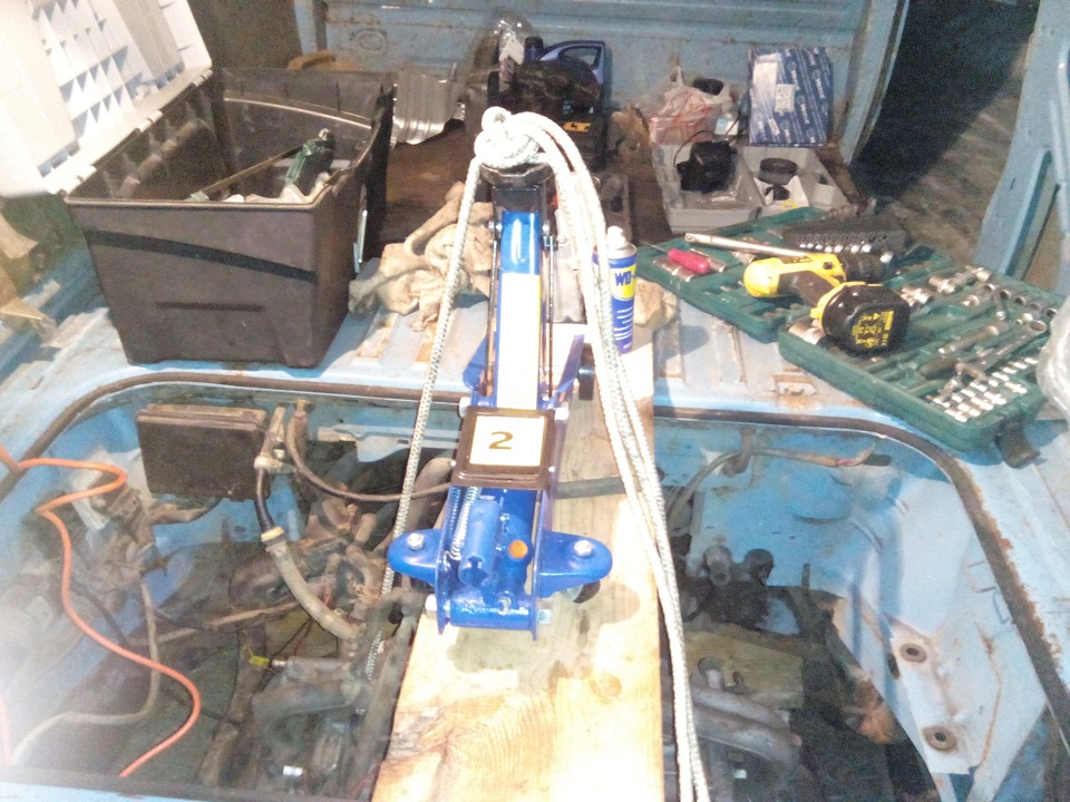

Внедряем
Более подробный фотоотчет сделать не получилось потому как процесс установки в одно лицо весьма занимательный и отвлекаться на фото просто не получается.
В двух словах: подкатным домкратом поднимал мотор, когда заканчивался вылет домкрата, перехватывал его вторым стропом, снизу подкладывал деревянные бруски для опоры и перевязывал в это время основной строп. так поднял на необходимую высоту.
Коробку до необходимого уровня поднимал обычным винтовым домкратом. Долго не мог вставить нижние шпильки — упирались во чтото, потом я обнаружил в проушине коробки старую шпильку с прикипевшей гайкой, которая осталась там видимо при демонтаже старого двигателя, обрезал ее болгаркой, вытащил, и все стало как по маслу.
Результат:
Так что по установке могу сказать что второй раз реально смогу сделать раза в два быстрее и наличие помощника вовсе необязательно.

А что это за черная коробочка между коммутатором и катушкой?
а коробочка по номеру пробивается как Усилитель датчика хола
там все еще без "колхоза" похоже как с завода было
