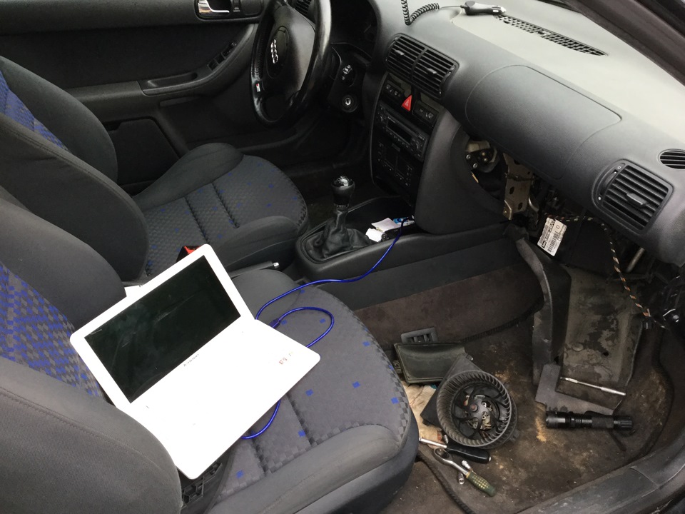

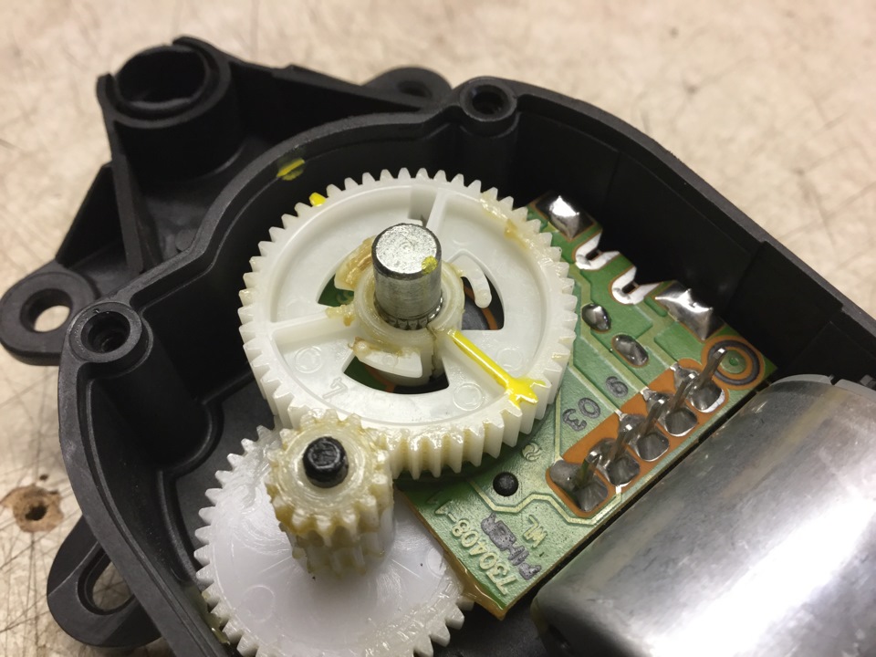

Приветствую всех тех кто уже сталкивался с этой проблемой и тех кому это предстоит! Собственно проблема видна из названия поста! Начиналось все с того что при включении зажигания из-под торпеды со стороны пассажира стали доноситься негромкие щелчки и стали потеть стекла в машине, Я сразу понял в каком направлении копать но решил проверить себя и сделать тест климы с помощью VAG-COM
Когда все значения в окошках становится по нулям, смотрю ошибки ииии… Вот она
00604 — Потенциометр электродвигателя заслонки воздухозаборника-G113
30-00 — обрыв цепи/к.з. на плюс
Мои догадки подтвердились, шестерня в сервоприводе приказала долго жить

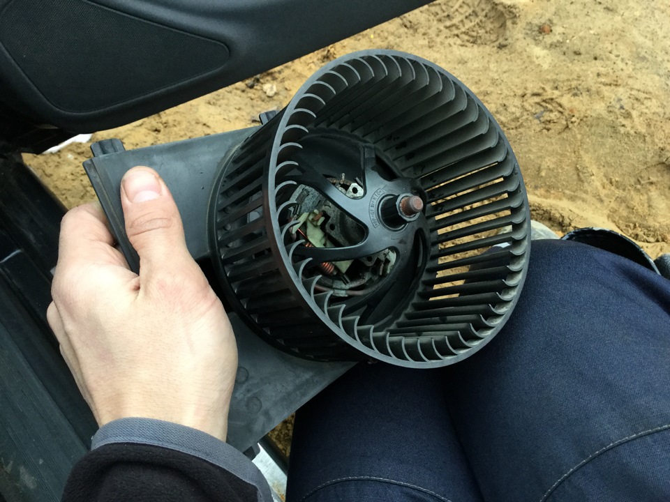

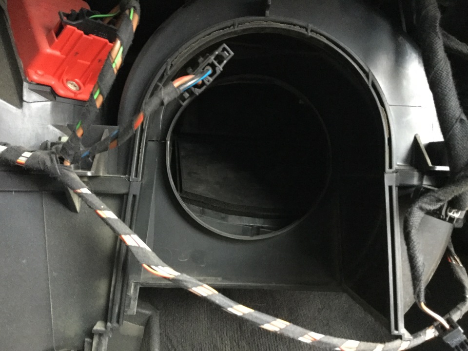

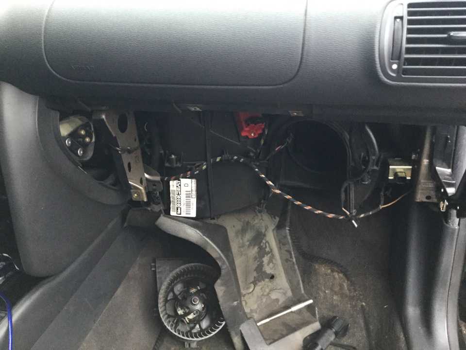

и я приступаю к разбору климы и выуживания оттуда этого зверька ! Про то как снимать бардачок описывать думаю смысла нет поэтому начну сразу со снятия мотора отопителя V2 — снизу откручиваются 2 самореза головкой на 6 и мотор падает к вам в руки вниз

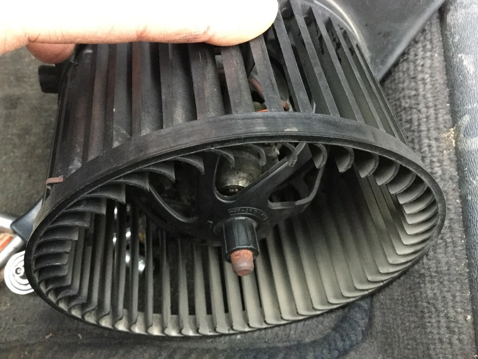

По случаю сделал его ревизию продул сжатым воздухом и смазал моторным маслом направляющие втулки(повизгивал как молоденький свиненочек на небольших оборотах), ушло по капельке на сторону

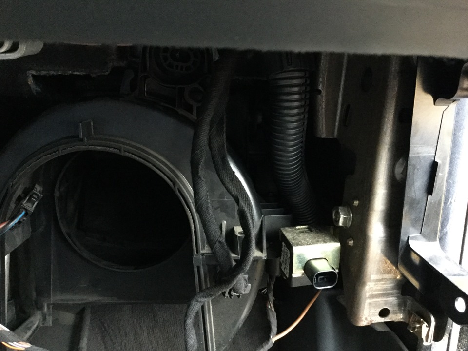

Теперь изгибаемся буквой зю чтоб оказаться головой на коврике пассажира и смотрим под климу ищем там этот сервопривод, находится он примерно там
Расположен он горизонтально вот так если смотреть сверху

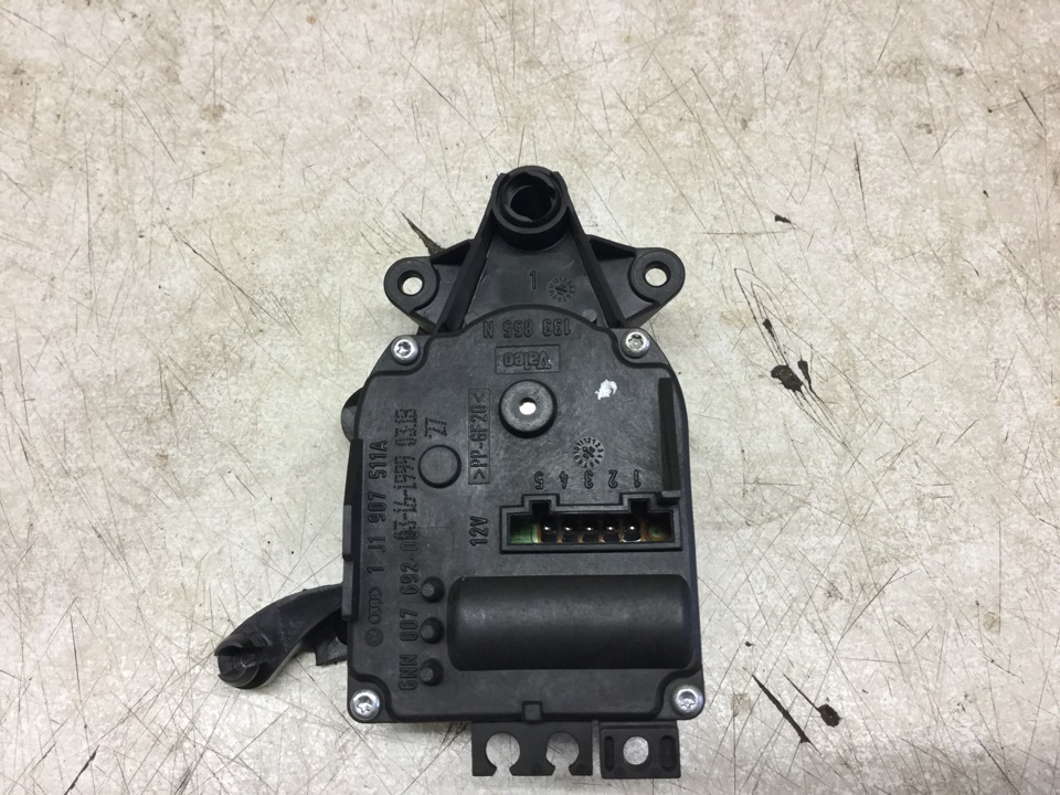

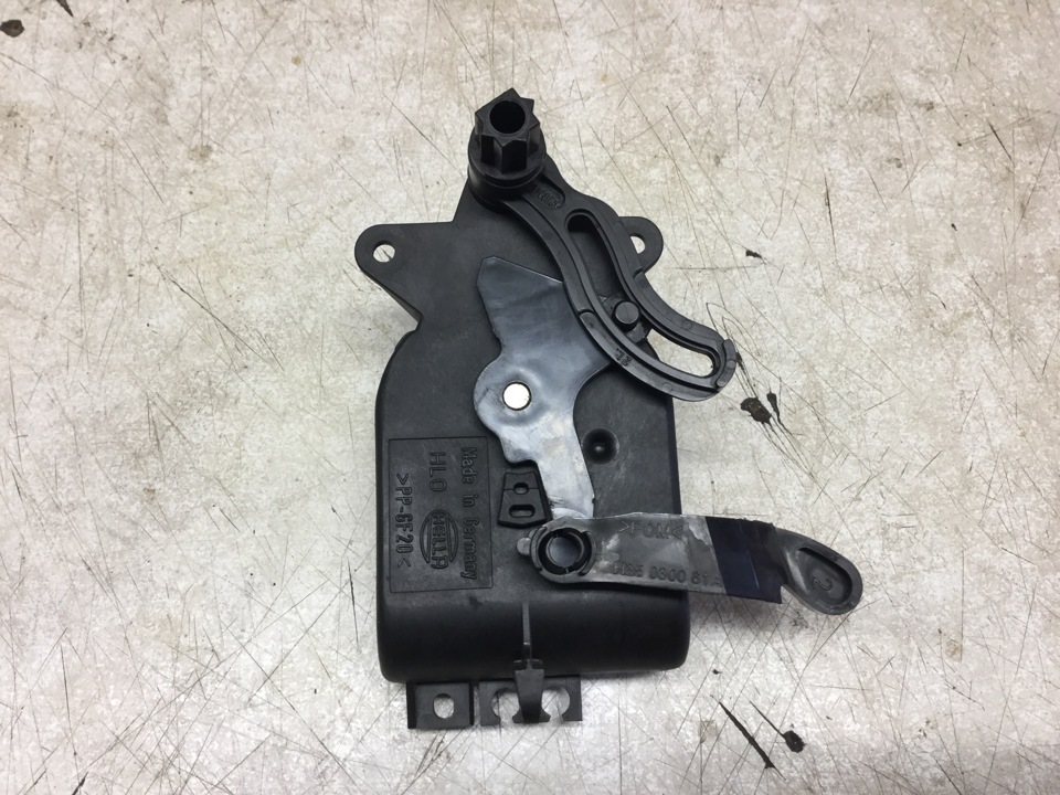

Откручиваем один такой же саморез под головку на 6, вкручен в отверстие на предыдущем фото его видно и немного покачивая, вращая качая тянем его сначала к стойке потом вниз, но не забываем что этот привод открывает и закрывает две заслонки поэтому там имеется ещё и тяга которую тоже надо отсоединить, поймёте на месте, как отсоединили привод вытаскивается легко и вот он собственной персоной

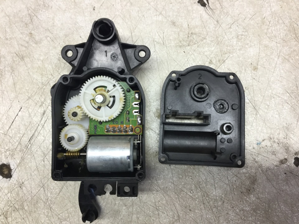

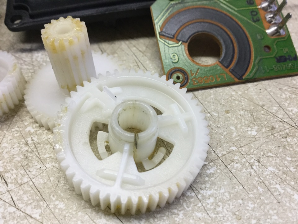

Берём торкс T15 и откручиваем 4 самореза по периметру привода и снимаем верхнюю крышку и вот что мы видим

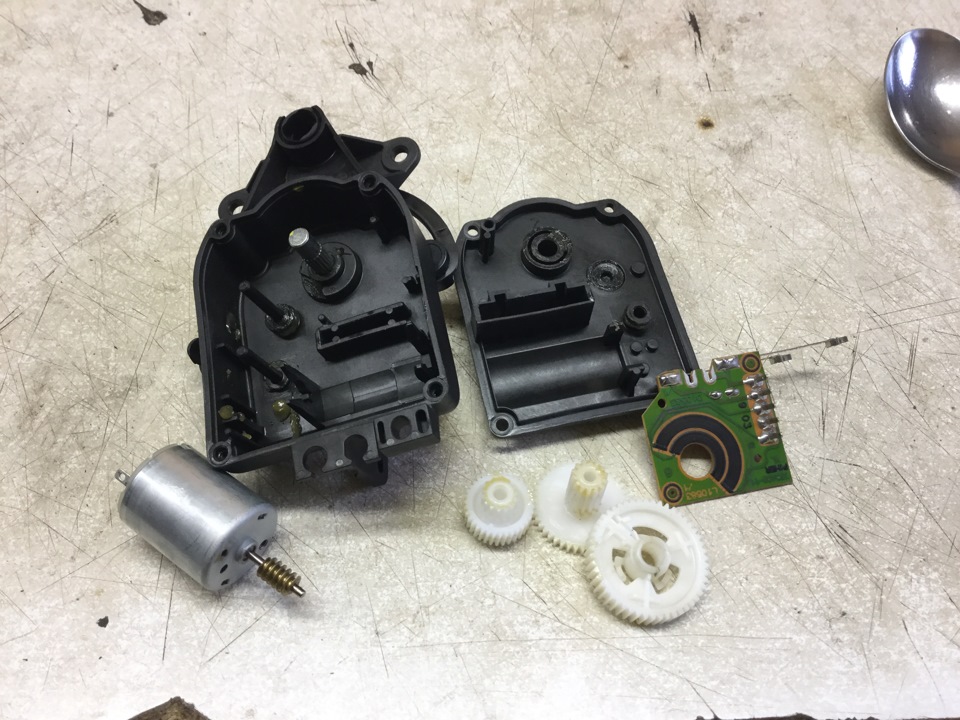

Почистил потенциометр, Протер дорожки спиртом и подогнул контактные ножки.

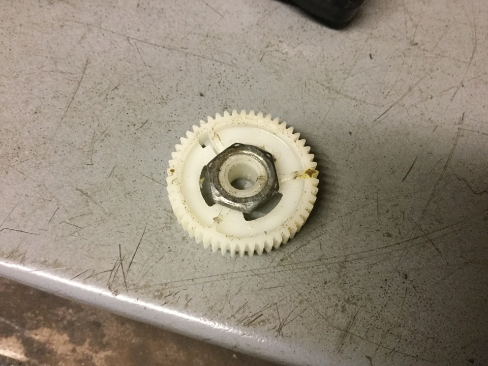

Стал думать как реанимировать эту шестереночку, прочитал много всего, кто и как делает и принял решение не ипать себе мозг и за 2 минуты сконструировал это
Под руку попалась какая то гайка, подумал а почему бы и нет- сказано сделано, срезал канцелярским ножом часть перегородок на шестерне и сточил немного у гайки резьбу а то отверстие в гайке из-за высоты профиля витков было не 10 а 8,75, и никак не лезло на шестерню, потом все налезло с натягом, трещину стянуло и на вал при обратной сборке я её аж напрессовывал тисками, тем самым нарезав внутри новый шлиц, получилось может и колхозно но быстро и не затратно, не потратил ни копейки и времени час со сборками разборками! Собрал все в обратной последовательности помазав все внутри техническим вазелином. Перед установкой обратно в климу проверил работоспособность так, все чин чинарем, двигается крутится, ошибка исчезла, собрал, снова проверил- движение заслонок есть-окна потеть перестали, всем спасибо за внимание!

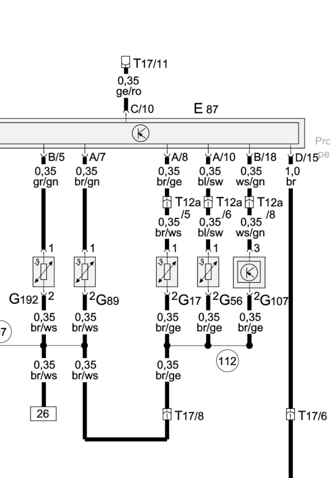

Где ещё может этот датчик стоять G17
Ну по логике, если машина праворукая ищи этот датчик с правой стороны бампера, под бампером в подкапотке в том районе, или датчик или просто разъём, он двухконтактный
Не могу найти и даже кусков проводов нет !

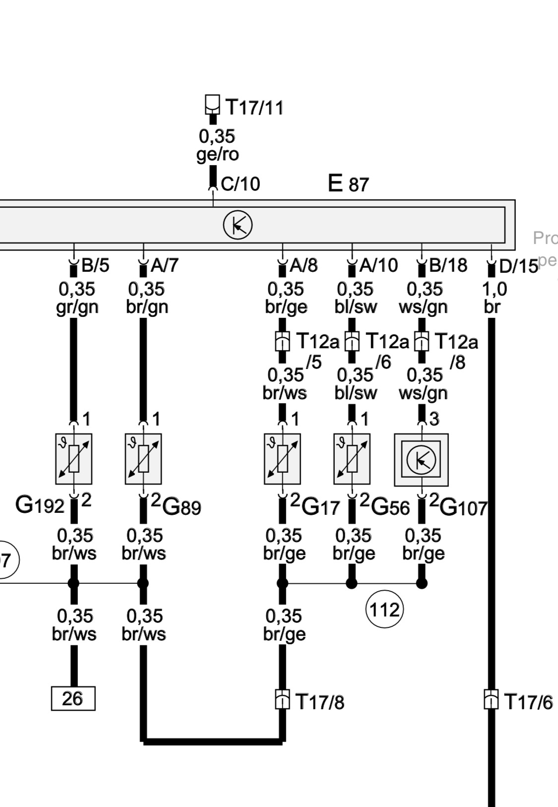

Откуда вообще этот провод должен идти чтоб я понимал где этот провод взять и новый прокинуть !
Вот схема, 1 контакт датчика идёт на блок управления климатом, разъём А пин 8, второй контакт датчика это масса.

Я недавно лазил, моторчик смазывал, а то он посвистывал
У меня тож с утра или после долгого простоя на первой скорости свистел, сегодня смазал, все ок стало!
а где именно надо смазать моторчик, а то скрипит в мороз?
Где вал с двух концов во втулках сидит, вот между валом и втулкой капаешь маслица и вращаешь вал чтоб оно туда просочилось внутрь
