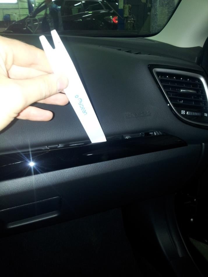

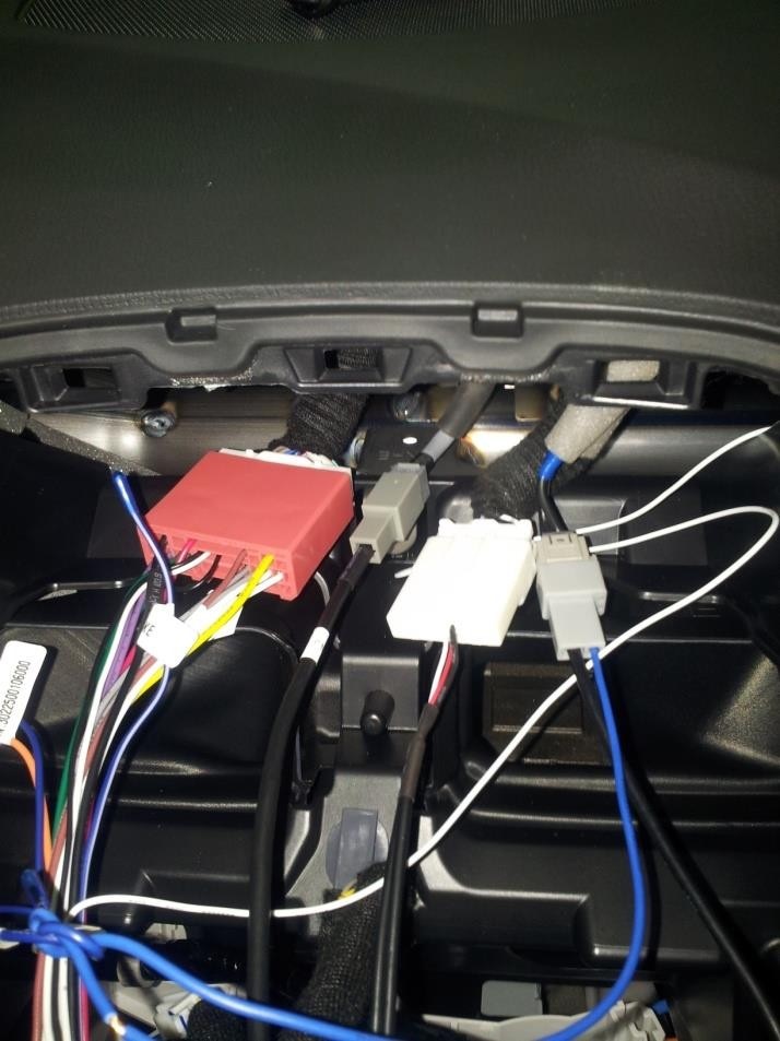

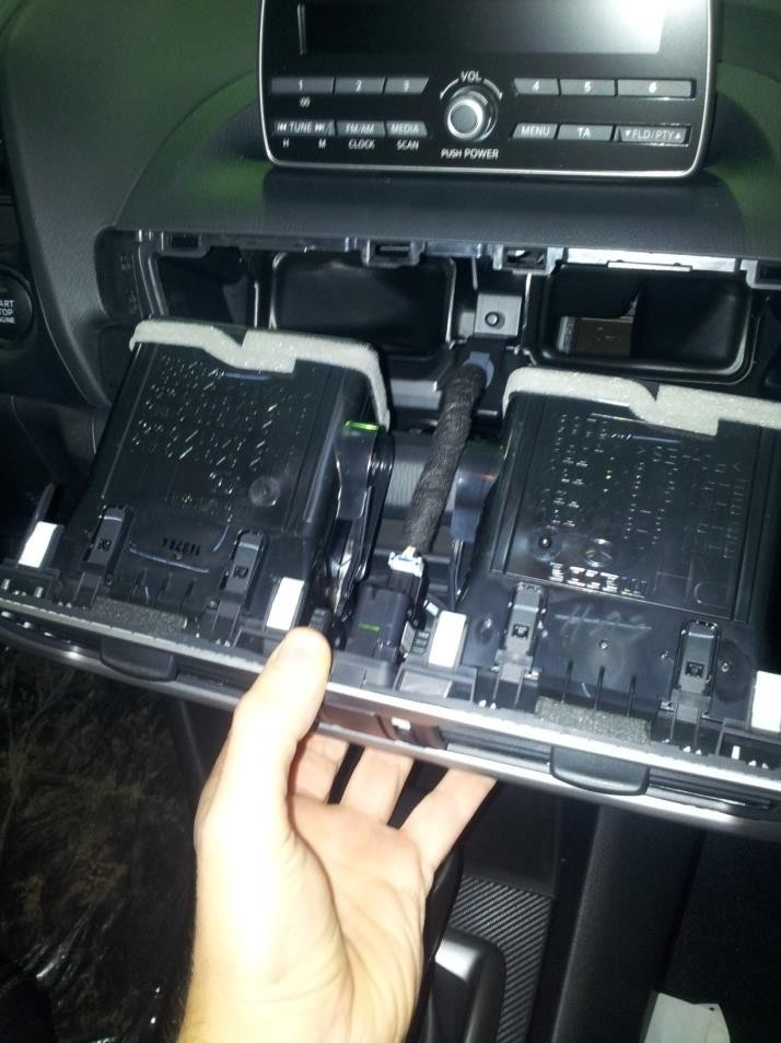

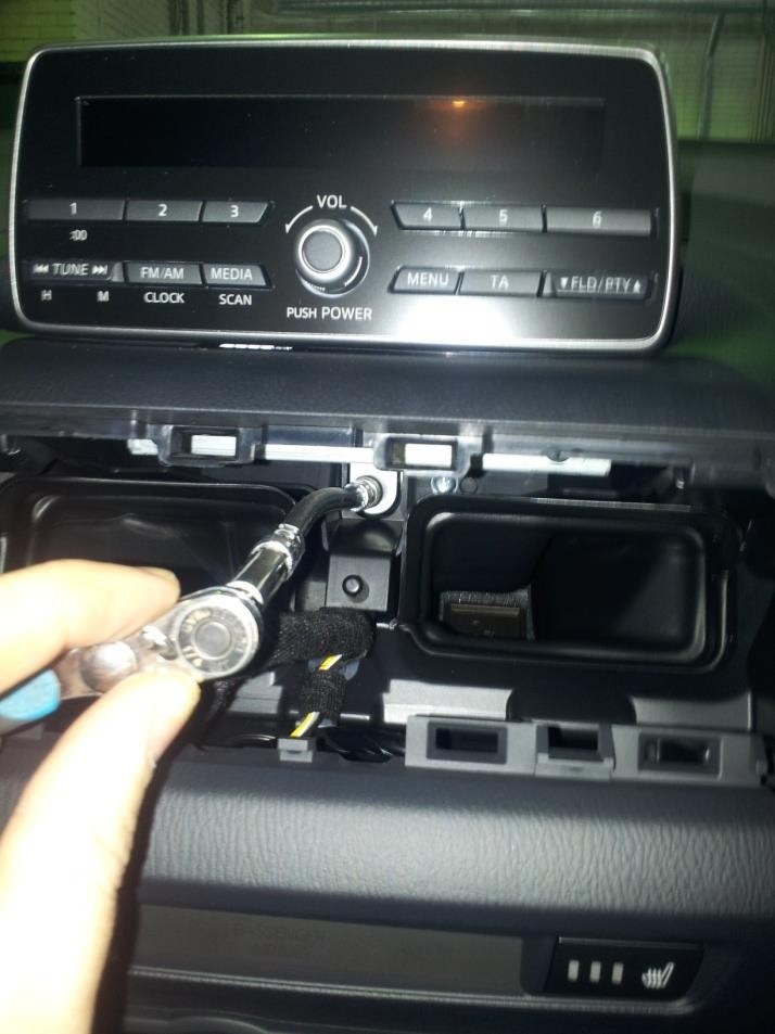

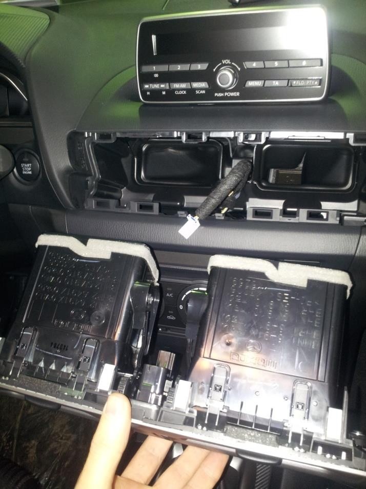

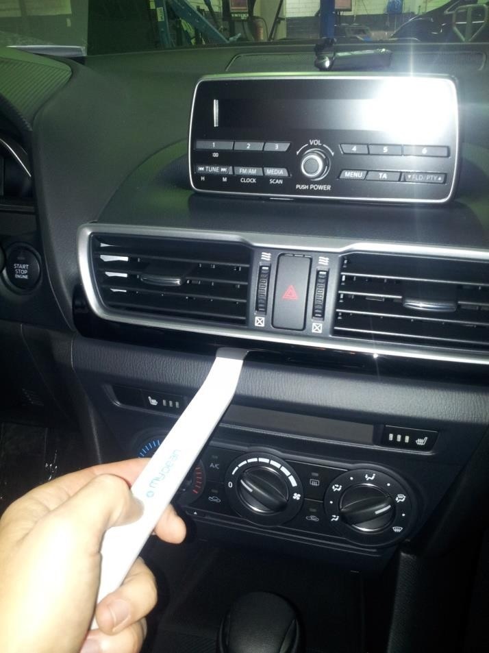

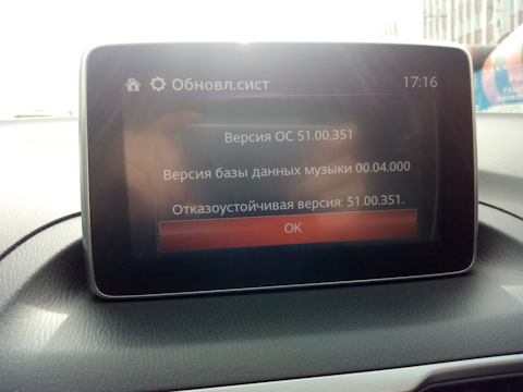

Снимаем воздуховоды с длинным пластиком, отсоединяем разъем кнопки аварийки.

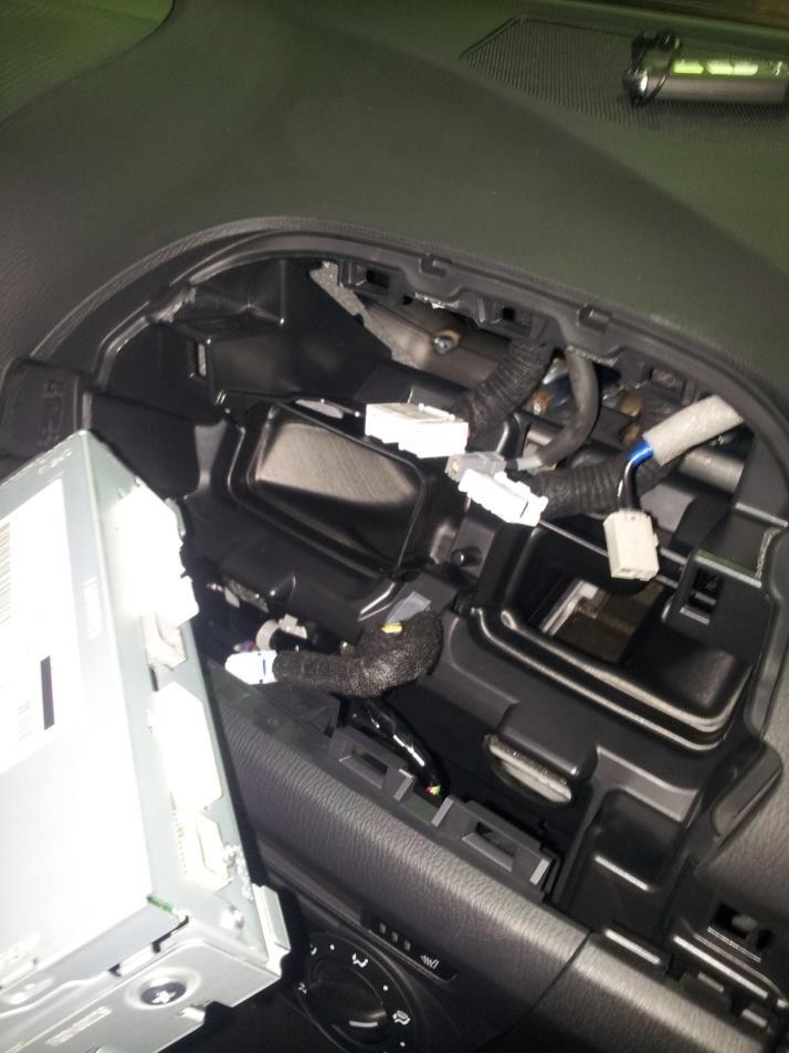

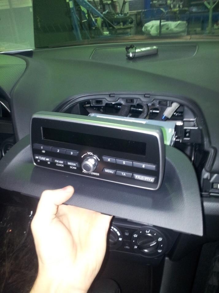

Откручиваем штатный экран, который идет пластиковым козырьком (головкой на 10).
Снимаем его и отсоединяем все разъемы.

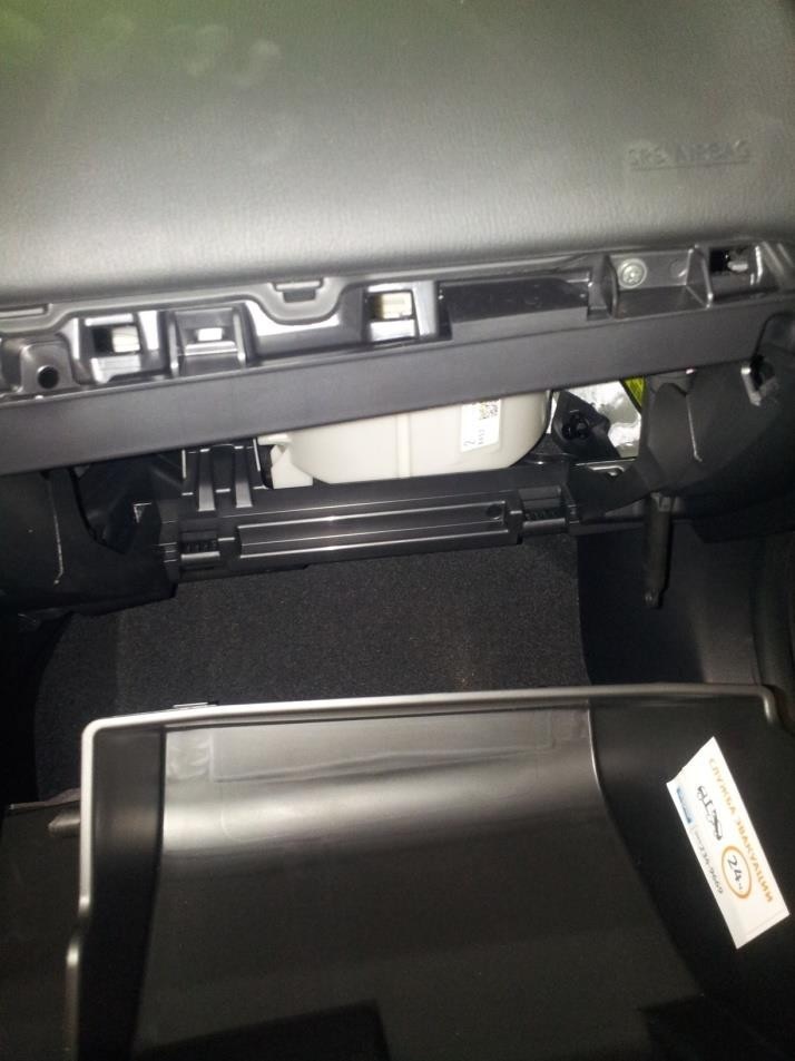

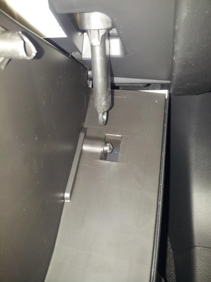

Снимаем перчаточный ящик (бардачок)

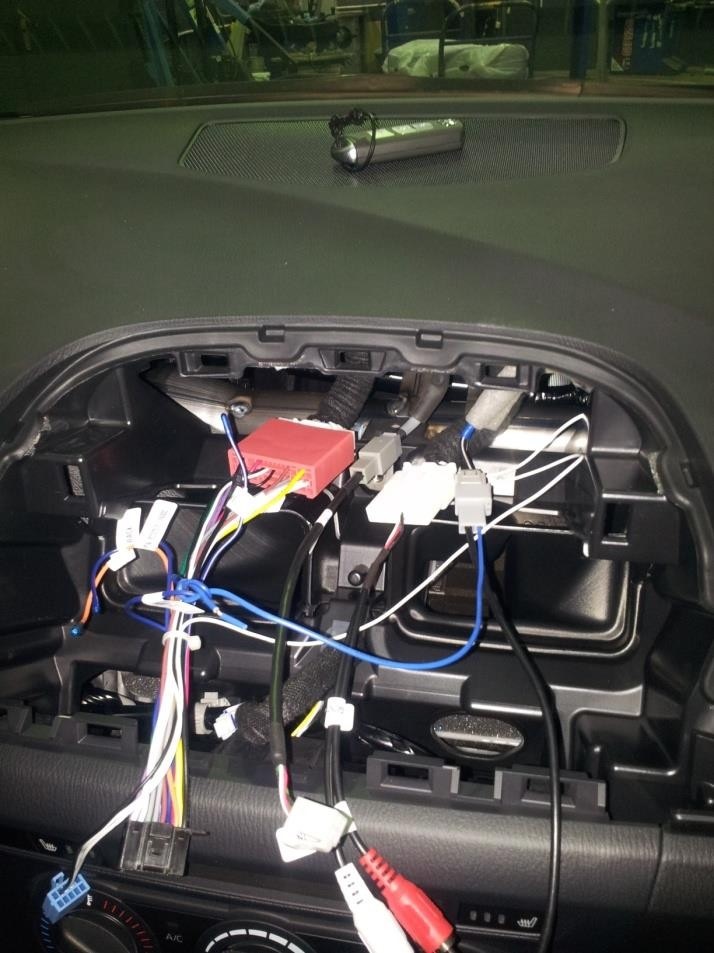

Подключаем основной кабель питания, переходник штатного USB, переходник AUX, переходник FM антенны (на FM переходник подать питание)

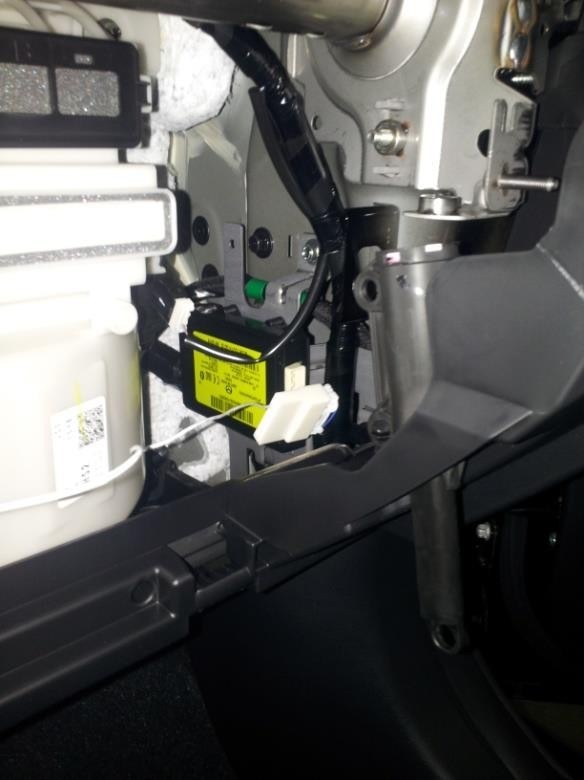

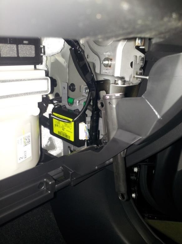

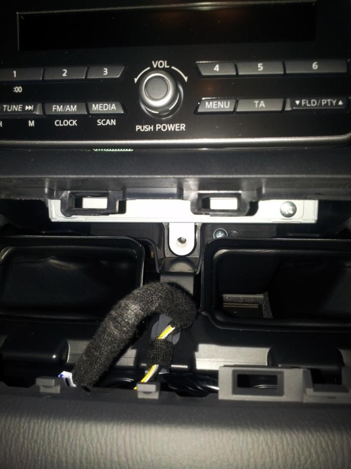

На основном кабеле питания есть белый разъем с одним проводом, его нужно подключить к разъему штатного блока BT, который находится за перчаточным ящиком (иначе не будут работать на руле кнопки отвечающие за BT).
А cd привод я ставить не стал так как надо резать пластик и менять проводку на usb и aux

Сборка в обратном порядке подключение текер в штекер а что ставили в предыдущих записях посмотри

Там отдельно подключаются только кнопки вызова этот провод находится за бардачком справа

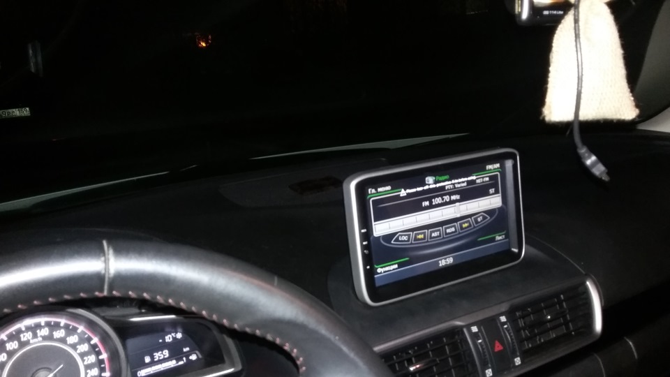

Телефон конектится.
Доступа к инфо о машине нет.
Камера заднего и переднего вида подключаются.
Флешку читает норм.
Скорость вроде норм

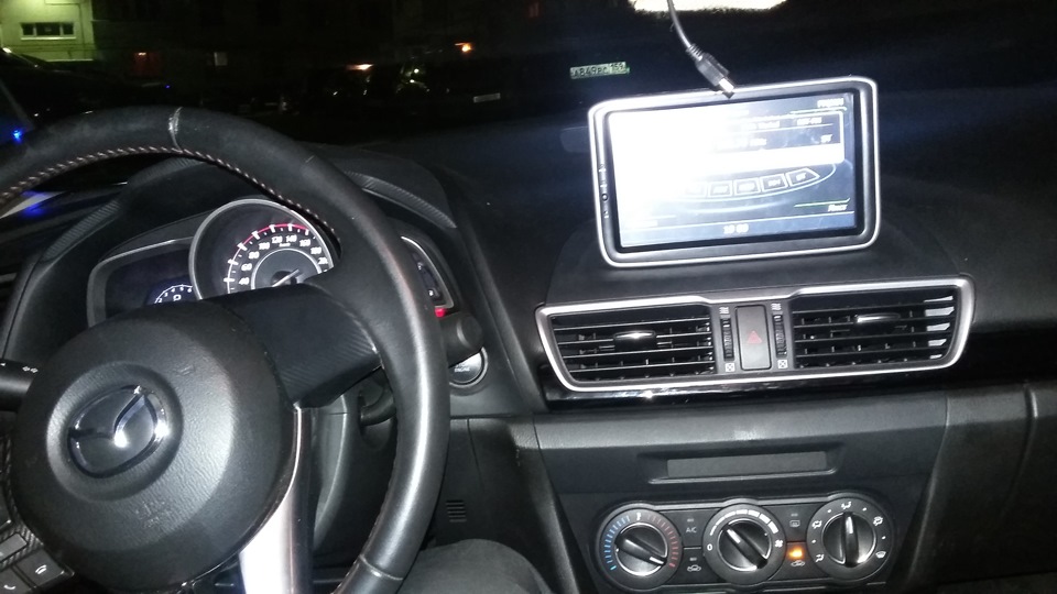

Я не стал ставить CD привод, а так все кнопки на руле работают, качество звучания штатных колонок улучшилось что еще интересует спрашивайте отвечу
Круто! А будет фото результата? И может какой-то обзор и сравнение с стандартной?
Так же неплохо было бы узнать что работает\не работает.
