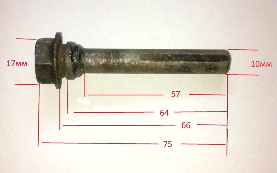

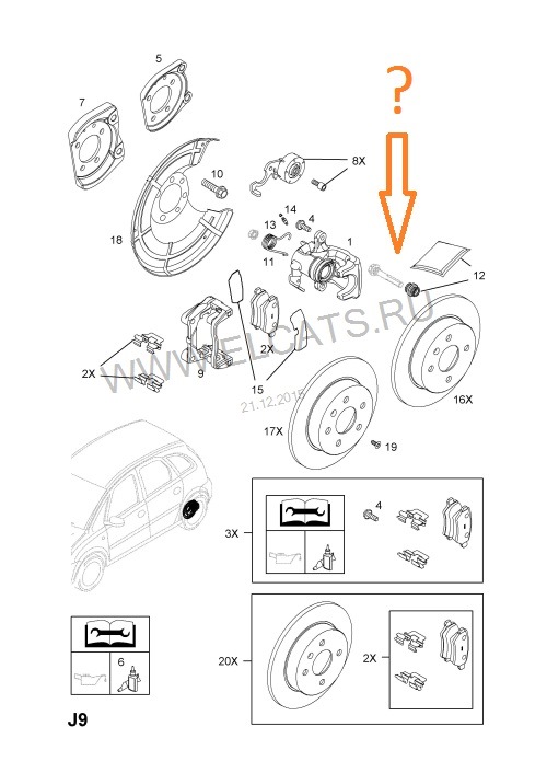

Знатоки подскажите номер для заказа
Направляющие заднего суппорта?

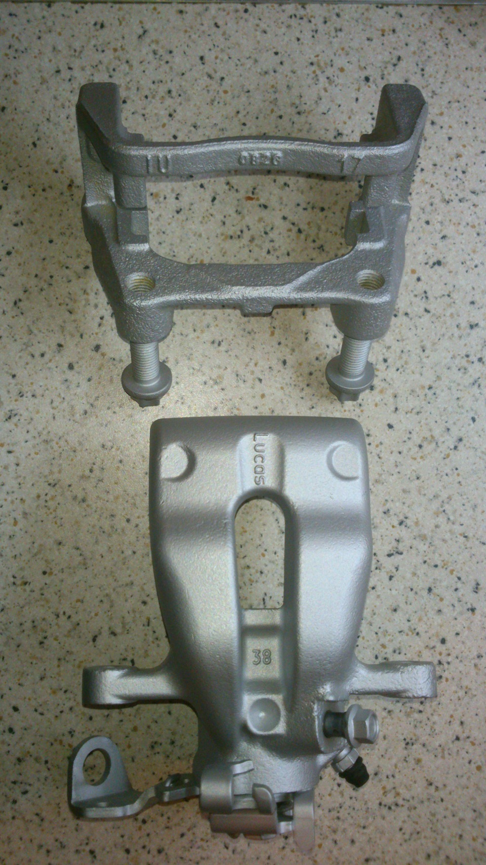

Суппорт Lucas, поршень 38мм, скоба под 264 диск от Опель Меривы А
Cкобы с направляющими Lucas TRW BDA 576

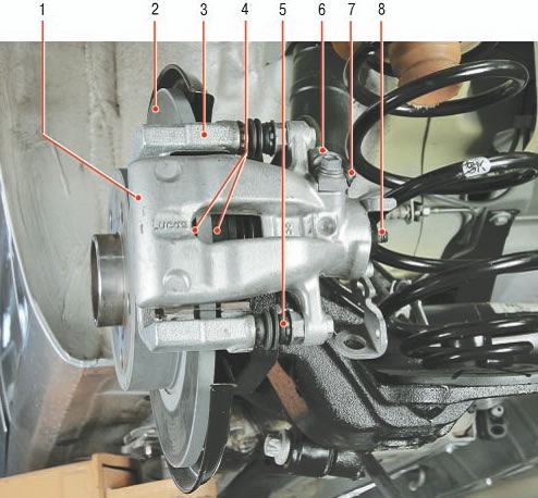

Задний тормозной механизм (дисковый): 1 — суппорт тормозного механизма; 2 — тормозной диск; 3 — направляющая колодок; 4 — тормозные колодки; 5 — направляющие пальцы суппорта; 6 — тормозной шланг: 7 — клапан выпуска воздуха; 8 — механизм привода стояночного тормоза

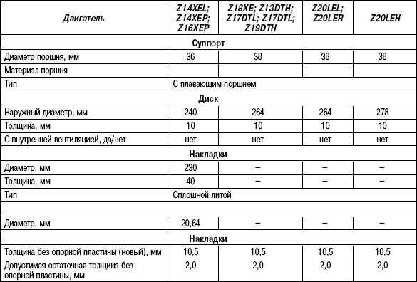

Технические характеристики заднего тормозного механизма
Технические характеристики для Astra G
Тип системы:
Обычная тормозная система… Передние дисковые и задние барабанные тормозные механизмы с вакуумным сервоприводом, два диагонально разветвленных контура с гидравлическим приводом, клапаны регулирования давления н задних тормозах. Ручной тормоз задних колес с тросовым приводом
Антиблокиропочная тормозная система (АБС)… Передние дисковые и задние дисковые или барабанные тормозные механизмы, с вакуумным сервоприводом, гидравлический модулятор, двойной гидравлический контур с разделением на передний/задний, клапаны регулирования давления н задних тормозах. Ручной тормоз задних колее с тросовым приводом
Передние тормоза
Тип:
Все модели, за исключением с двигателями рабочим объемом 2,0 л… Дисковый с плавающей скобой
Модели с двигателями рабочим объемом 2.0 л… Вентилируемые дисковые с плавающей скобой
Диаметр диска:
Модели с двигателями 1.4 и 1.6 л… 236.0 мм
Модели с двигателями 1.8 и 2.0 л… 256,0 мм
Толщина диска: Нового:
Модели с двигателями 1.4 и 1,6 л… 12,7 мм
Модели с двигателями 1,8 л… 20.0 мм
Модели с двигателями 2.0 л… 24.0 мм
Минимальная допустимая толщина после механической обработки*:
Модели с двигателями 1.4 и 1,6 л… 10.7 мм
Модели с двигателями 1,8 л… 18,0 мм
Модели с двигателями 2,0 л… 22.0 мм
Минимальная допуст. толщина (при которой диски должны быть заменены):
Модели с двигателями 1,4 и 1.6 л… 9.7 мм
Модели с двигателями 1,8 л… 17,0 мм
Модели с двигателями 2,0 л… 21,0 мм
Максимальное биение диска… 0,1мм
Задние тормоза
Тип:
Модели с обычной тормозной системой… Барабанные
Модели с АБС… Дисковые или барабанные
Барабанные тормоза:
Внутренний диаметр барабана:
Нового… 200,0 мм
Макс, допустимый диаметр после машинной обработки… 201,0 мм
Дисковые тормоза:
Диаметр диска… 270,0 мм (тут не понятно)
Толщина диска
Нового… 10,0 мм
Мин. допустимая толщина после механической обработки*… 8,0 мм
Мин. допустимая толщина (при которой диски надо менять)… 7,0 мм
Макс, биение диска… 0,1 мм
* использования диска этого размера можно поставить только один раз новые тормозные накладки, затем надо менять диск.

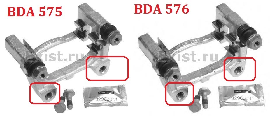

TRW BDA 576 и 575 в чем отличие?
TRW BDA 576 (под диск 264мм)
www.frenkit.es
нет их по отдельности, заказывал скобу в сборе, лукас, есть только болты направляющих, а самих нет нигде!
Утож
Vadim64r
Еще как есть)))
по мне лучше скобу поменять чем каждые пол года направляйки))) и искал два месяца, не нашел!)
Заказал скобы с направляющими Lucas TRW BDA 576
Слегка переплатил, ))) но ничего на ошибках люди учатся.
Менял, есть размеры?
Откуда инфа
А то я уже одни получил, похожи но в диаметре штыря тоньше
Барабаны на ЗДТ менял. Суппорт от Н-ки 38мм, короче такой же. Да идет комплектом, но дешевле ты не найдешь, если есть сомнения забей тут в поиске там типо перехода на ЗДТ есть более подробная инфа
Диаметр дисков разный, и скобы соответственно
вот не поленился нашел сам www.drive2.ru/l/3710116/ глянь)там все четко.с картинками)
Смотрел, длина, диаметр автор не указал, да и скоба другая DBA 575
Сейчас померил направляшку которая была прежде (была гнутая и клинила) собственно размер совпадает полностью как на картинке у тебя, к сожалению нет возможности померить купленные но точно помню визуально они идентичные.так что выбор за тобой, тем более ты уже заказал в сборе.Отпишись за разницу в личке будет полезная инфа.
berezinoff
ОК.
TRW
ST 1114 вот они родненькие)
Так он другой
NK 8936004
