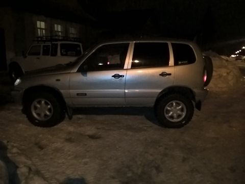

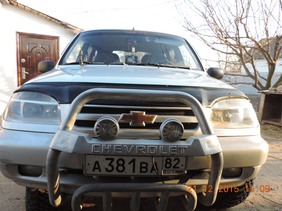

Все как то не получалось написать, фото не было.Когда приобрел Шниву, понятно в стоковом варианте, прежний хозяин только пороги нацепил и поставил кенгурин с фарками
.Пороги только для красоты были, снял надо переварить, т.к. стали болтаться на штатных местах и как не подтягивал, прослаблялись.

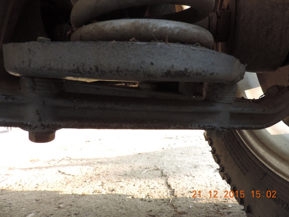

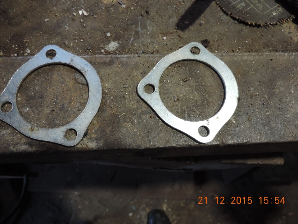

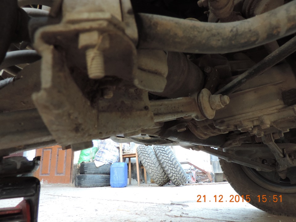

Что с лифтом:

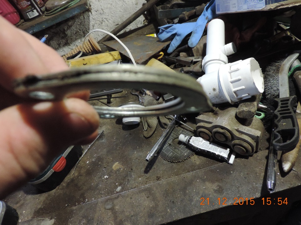

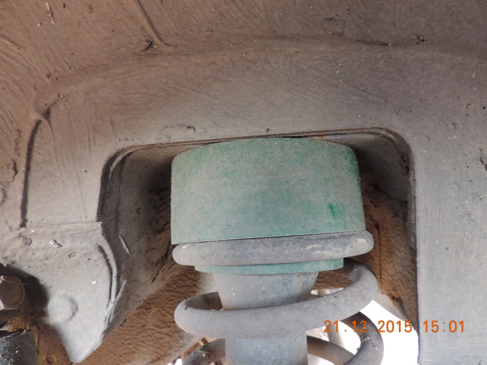

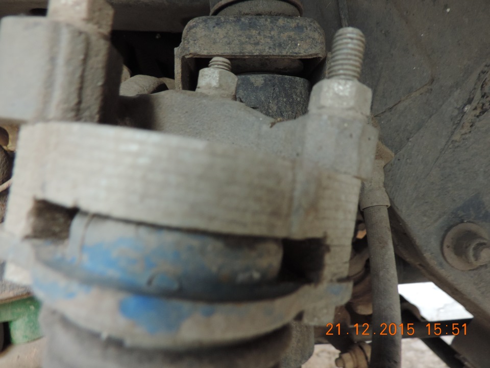

С начало ставил вставки под пружины от 2101 высокие по 50мм, впереди под платформы рычагов проставки из шайб
, под шаровую набор прокладок ВАЗ 2101 от шаровых

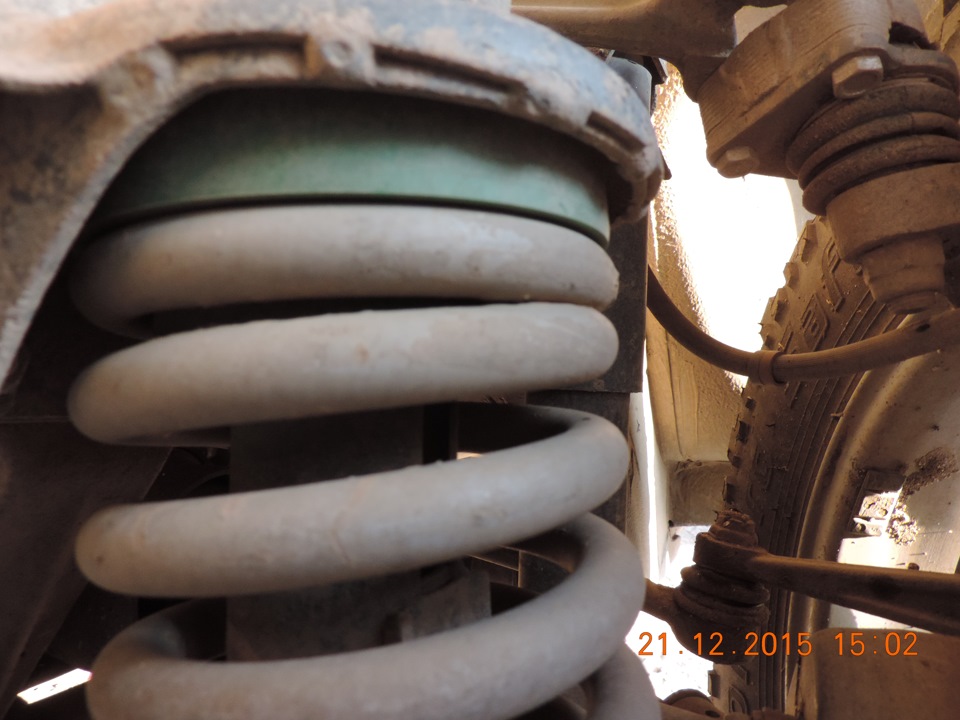

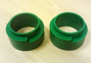

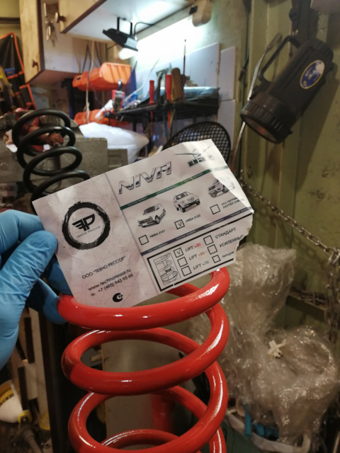

, набор от колличества высоты от 30 до 50мм, как вам угодно.Но, со временем начал доноситься звук работы (трения) пружины об металлический направляющую отбойника, пришлось на сайте www.prostavki.jeeptoys.ru/?SECTION_ID=63
заказать
Как вперед так и назад.
И звук ушел, пружина стала на место
Так что рекомендую, качественные, прислали быстро.

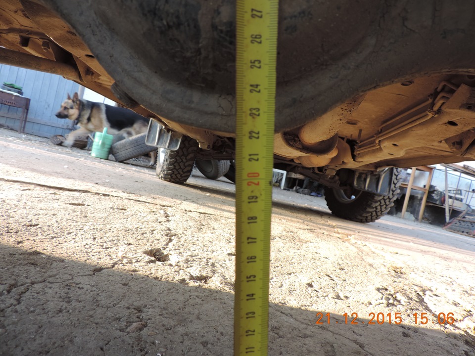

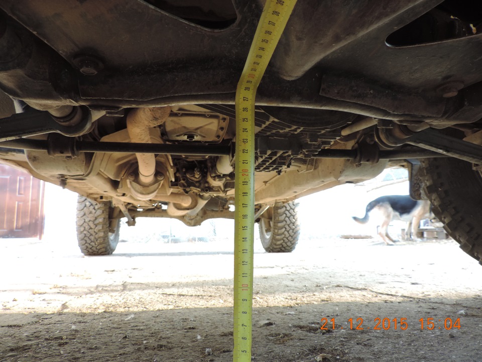

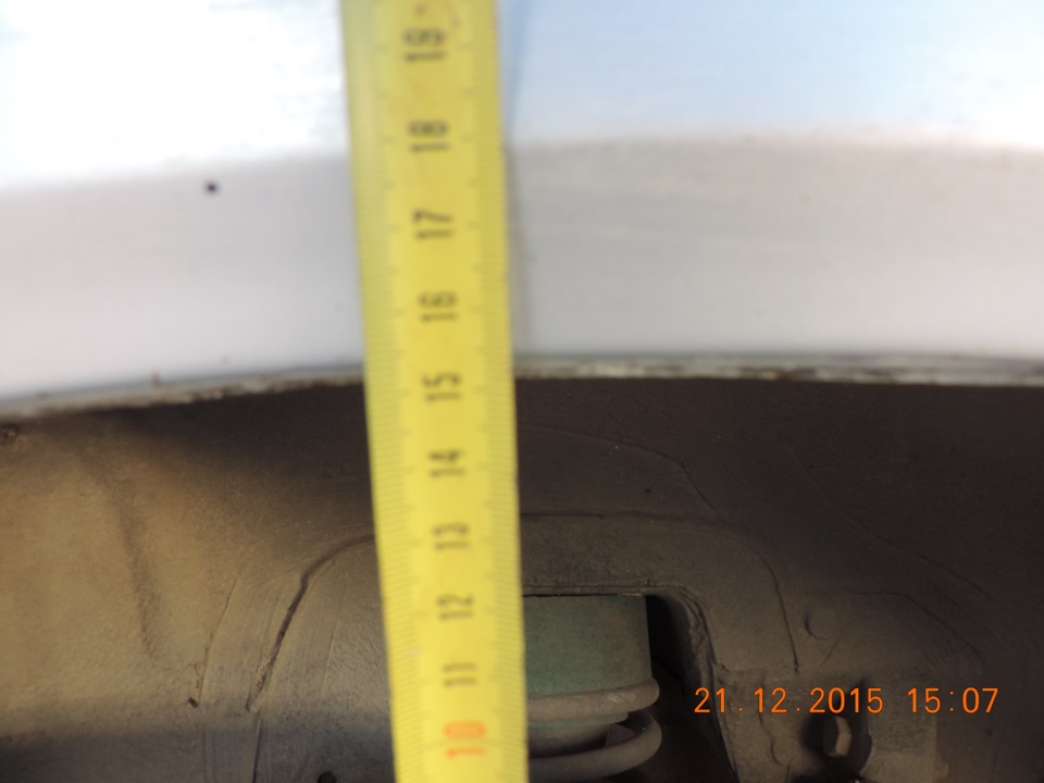

Тягу панара не трогал, пока колеса стоят нормально, единственно удленил тягу Калдуна, вилку .

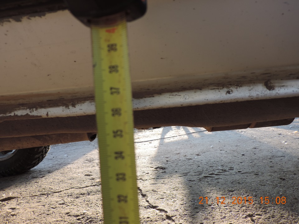

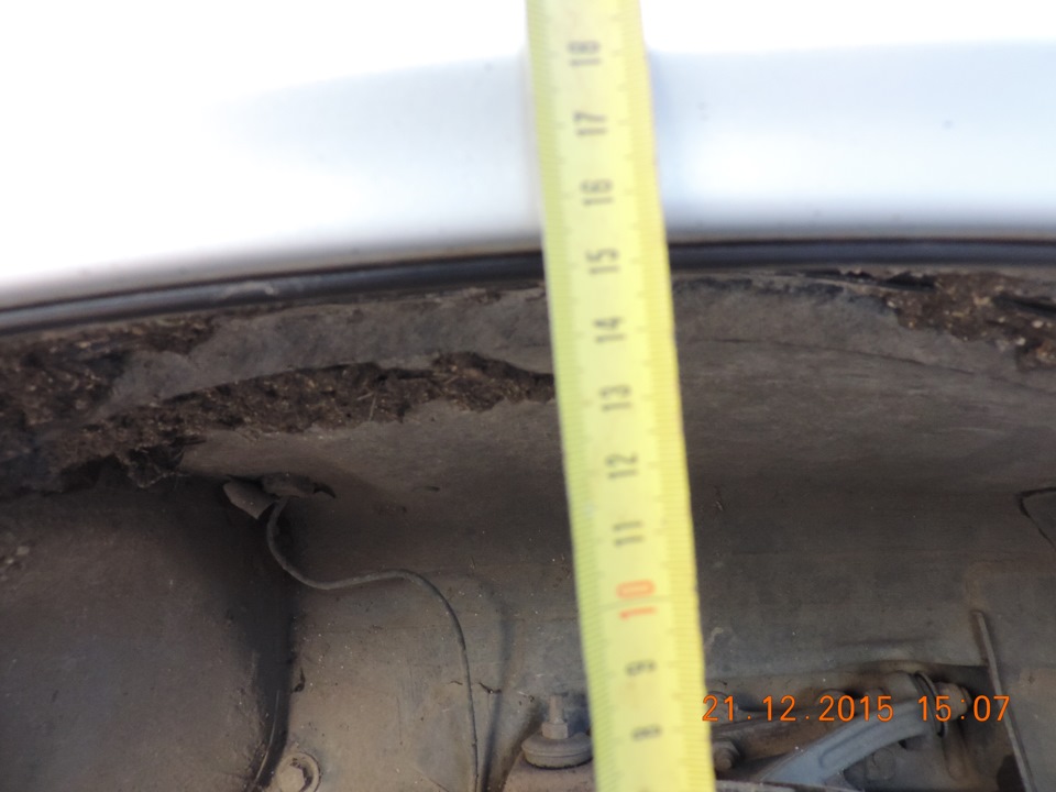

И в итоге высота стала на колесах Форвард.
Помимо всех подкладок под рычаги, шаровые, пружины, надо было отрезать крепление стабилизатора и приварить чуть ниже.

Ставил я такие проставки над задними пружинами.
www.drive2.ru/l/7140687/
Они 70мм. Очень высоко. Пошла вибрация и шум заднего кардана. Один день поездил и поставил ремонтные от классики, с ними норм.
Если машина не новая, то возможно пора менять крестовины, у меня стоят новые, вибрации нет.
Я на зад тоже полиуретан поставил, пока нормально
как впереди так и сзади хорошо себя ведут.
Спереди лучше опустить балку, а сзади вот такие проставки поставить, ну или из металла заказать.
