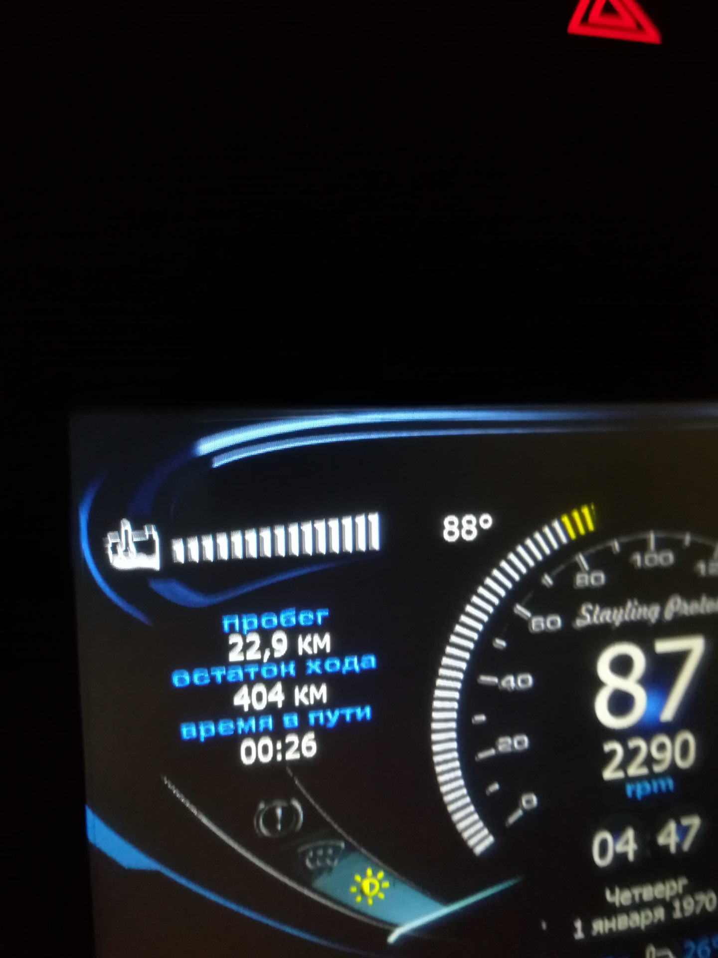

Решил поменять термостат, т.к. температура 82 градуса вообще не радовала, по трассе падала до 78.Ну думаю сейчас зайду в магазин и куплю, хрен там, в наличии только термостат вместе с корпусом за 700 рублей, брать не стал, зачем мне 2ой корпус если нужен только элемент, да и не факт что новый будет держать нормальную температуру, а проверять не особо хочется.Задался вопросом какой термос лучше поставить, и нашёл решение у Buran56 .Заказал в емексе за 422 рубля термос GATES TH00391G2 на 91 градус. Сам термос предназначен для AUDI, VW, FORD, из него нужно извлечь сам элемент.Для этого нужно распилить здесь.
После этого отодвигаем в сторону отпиленную лапку, и элемент с пружиной у нас в руках.Всё, допиливать больше ничего не надо.При установке оставил прежнюю пружину.Хотел ещё поставить новую прокладку между головой и термосом, но в магазинах такой не оказалось, купил герметик.
Температура теперь держится 88-90.Печка огонь.

Где перегрев?Температура открытия родного термостата 85±2, получается температура в 87 градусов это норм., у меня 88-90.В итоге имеем температуру больше на 1-3 градуса, которую я не считаю фатальной.А отписку АВТОВАЗА я прочитал, там сказано что они улучшили то, улучшили это, а в итоге там не сказано что темпер.скажем 90градусов это перегрев.Они всего лишь сказали что маленькая температура -это нормально, так что катайтесь так пацаны, термосы мы не будем менять по гарантии.
Температура открытия термостата определяет рабочую температуру двигателя. Повышенная температура открытия термостата приводит к повышенной температуре двигателя относительно расчетной рабочей. Повышенная температура двигателя относительно рабочей — это перегрев двигателя. Черным по белому написали, что рабочая температура снижена для увеличения мощности и улучшения экономичности с помощью увеличения УОЗ до начала детонации. Момент начала детонации в частности определяется рабочей температурой двигателя. Увеличили температуру — уменьшили УОЗ, снизили мощность, увеличили расход топлива. Нормального ничего не вижу. Параметры двигателя закладывают не дураки.
По поводу расхода топлива, они утверждают что будет меньше, тогда какого хрена у меня расход держался 11.2-11.3.После замены термоса, пока это предварительные данные, расход стал 9литров, когда докатаю бак будет точнее.Режим эксплуатации и погода не изменились, расход топлива считаю сам по калькулятору, исходя из показания пробега и залитого топлива на АЗС.Если расход останется 9литров, то получается я каждые 100 км просто терял 2 литра бензина.

Не понял. У меня высшее техническое образование по специальности "Конструирование двигателей и энергетических установок" и я долгое время работал по специальности. С чего бы мне не понять элементарные вещи? И с чего бы мне не верить внутреннему служебному письму АвтоВАЗа? Они что, сами себе что ли врут? И я не говорил, что это выгодно — не надо мне приписывать своих фантазий. Я говорил, что снижение рабочей температуры однозначно позволяет увеличить УОЗ, что в свою очередь может привести к увеличению мощности двигателя и улучшению его экономичности, если УОЗ до этого был не оптимальным. Но это имеет смысл, если увеличить УОЗ до оптимального не позволяют конструктивные особенности, например слишком высокая температура головки блока цилиндров (а вазовские движки, как известно склонны к перегреву и короблению головки блока), которая при повышении УОЗ приводит к детонации. Единственный способ в таком случае увеличить УОЗ — это снизить температуру головки блока. Других вариантов в принципе нет, кроме как заново переделывать систему охлаждения головки блока и/или вообще конфигурацию камеры сгорания. АвтоВАЗ очевидно пошел по самому экономически выгодному пути — не стали переделывать "железную" часть двигателя, а сменили настройки программы управления в ЭБУ и снизили рабочую температуру, т.е. фактически оптимизировали то, что есть и выжали из этой конструкции максимум.
Ничего страшного от того, что Вы сменили термостат конечно не случиться. Просто теперь ЭБУ, который видит повышенную температуру ОЖ, не будет устанавливать в Вашем двигателе оптимальный УОЗ и он не будет выдавать те параметры, которые мог бы. Т.е. мощность будет ниже, динамика хуже, экономичность хуже. Зато ОЖ будет теплее на несколько градусов. Правда теплоотдача двигателя то не увеличилась, так что выстывать при движении на морозе он будет так же как и со старым термостатом.
