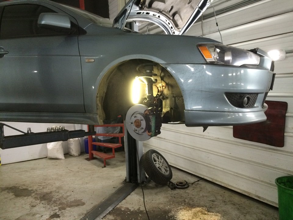

Приобрёл недавно передние суппорта в сборе от XL у WRC-RalliArt. И решил поставить их на мою малышку.
Тем более, что и так подошло время к замене ПТК.
Сразу перебрал всё, чтоб долго ещё не лазить. Диски поставил ATE, колодки TRE (GDB3200). Надеюсь это сочетание не будет скрипучим.
Прикатал по дороге с работы. Разница хорошо ощутимая при торможении.
Теперь в планах заменить задние😏
Понадобиться суппорта XL и скобы ASX.

Направляющие решил старые оставить?
Да, я их почистил хорошо, думаю походят ещё)
Ого, полностью перебрал, красавчик. Я что то побоялся их разбирать, просто поставил.
Тормоза — это правильный тюнинг ;-)
Ну не известно сколько они пролежали, вот я и решил перебрать сразу)
А бояться там особо не чего, это же не брембо с эвика)))
