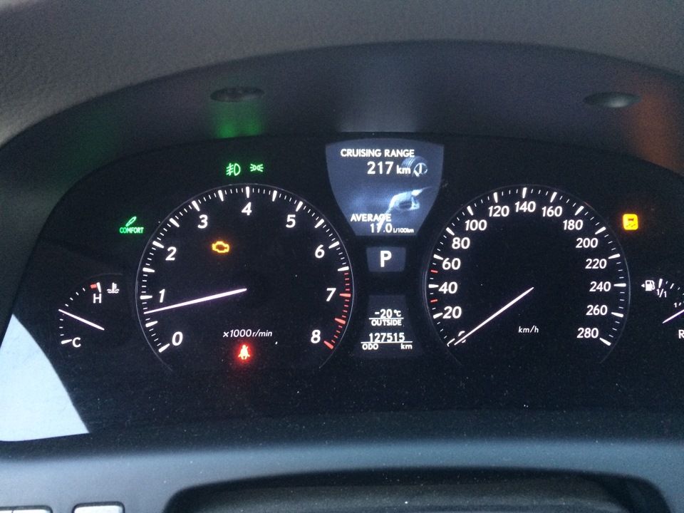

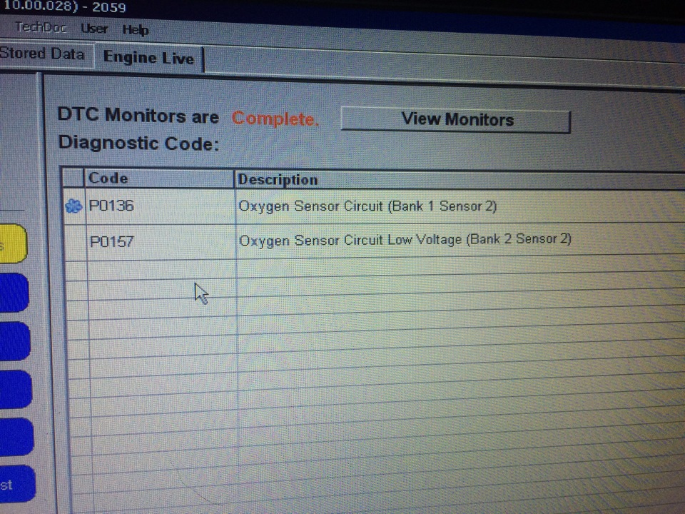

Рано или поздно, но это коснется каждого, поэтому делюсь своими наблюдениями. Болезнь с ошибкой по катам начала прогрессировать, причем какой-то логики или закономерности нет. То пару недель катаешь без проблем, то за один день по два раза приходится скидывать ошибку. Причем скидывать ее обязательно, т.к. при ее появлении отключается ABS и курсовая устойчивость, что весьма негативно сказывается на безопасности. Если с полным приводом зимой я еще могу почудить по снегу с 380 л.с., то с задним я бы попотел. Для этого дела прикупил шнурок с ПО, правда сразу обновил его через инет, диагностирует 56 систем авто, минус один — нет русскоязычной версии, изучаю пока. Ошибки вылетают однотипные, все по катам. Но все сходится к двум вариантам: 1) накрываются лямбды (срок жизни 100-160 тыс. км); 2) сами обманки (не прошло и года). В итоге придется спрямить пару проводов на обманках, покататься недельку, если характер ошибок не поменяется-лямбды, если другие ошибки — обманки. Как определюсь-выложу.

На качество смеси врядли повлияло, звук поинтересней стал, но не сильно изменился, расход в теории снижается, т.к. нет затрат на прогрев самих катализаторов. Из минусов: дымит даже в жаркую погоду и выхлоп вонючий, как на наших старых авто

Вообще проблема с катами не частая у них, видимо ездили с водителем и долгие стоянки по несколько часов на хх зимой их убили. Намудрили похоже с обманками, надо переделывать, где-то читал об удачной победе над ошибкой датчиков после их удаления.
В принципе езда с водителем и простои зимой многое объясняют, не рассматривал этот момент, спасибо))
На всех полноприводных LS так?
Это на любом приводе так
Значит сами катализаторы такие не качественные.
Горючка хреновая тоже их губит
