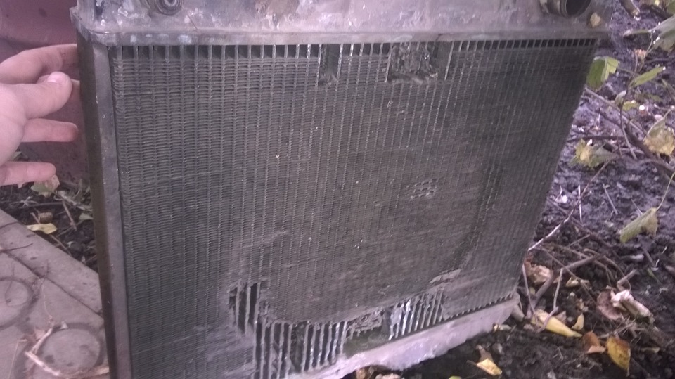

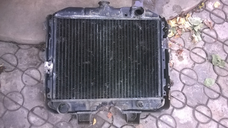

Старая система охлаждения явно просила ремонта, а смотря на радиатор вообще не понятно как она еще работала.
Покупать новый радиатор смысла не было, так как был подарен очень похожий радиатор от Волги

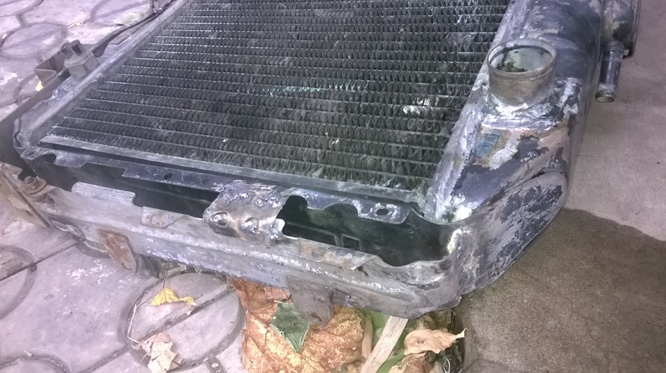

Радиатор был после ремонта и выглядел очень достойно, все соты целые, а крышки качественно перепаяны.
Примерка показала, что он чуть меньше родного, но цена нового радиатора доказала, что он отлично подойдет))
Кожух старого радиатора был аккуратно срезан и при помощи небольших пластин был приварен к новому
В итоге получили вот это:
Далее он был залит водой, что бы проверить не прожгли ли его сваркой.
Пролежал день, всё сухо.

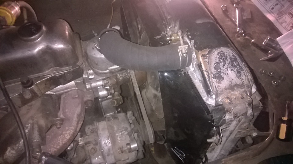

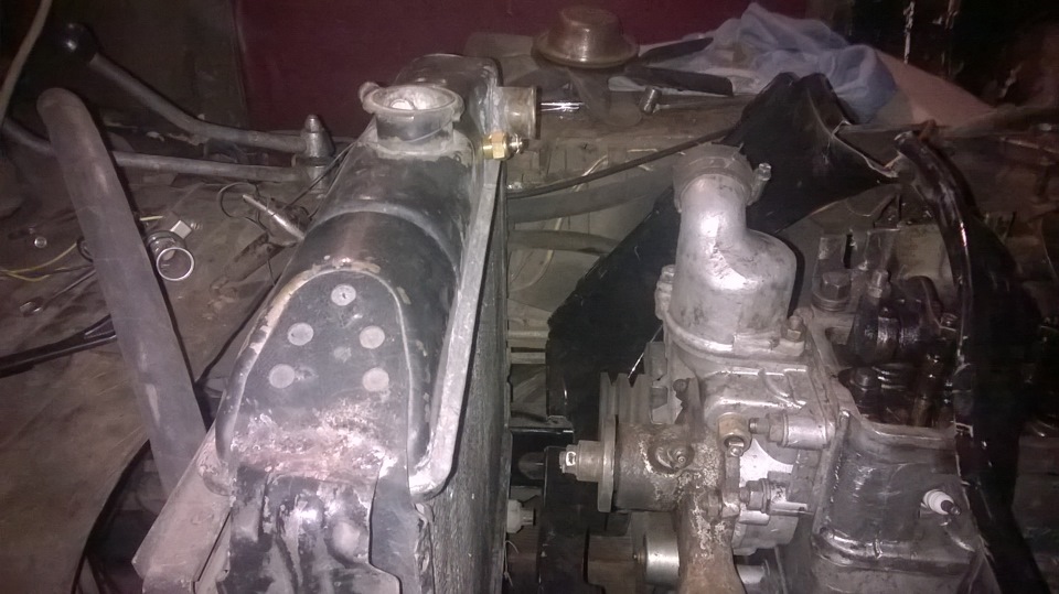

После он был установлен на автомобиль, не без помощи молотка, но думаю родной устанавливается не лучше.
Так же был установлен новый диффузор и конечно же комплект новых патрубков и хомутов.
Все отверстия нового радиатора находятся в тех же местах, что и у старого, по этому какие то переделки или другие патрубки не нужны.
