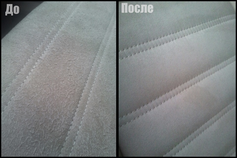

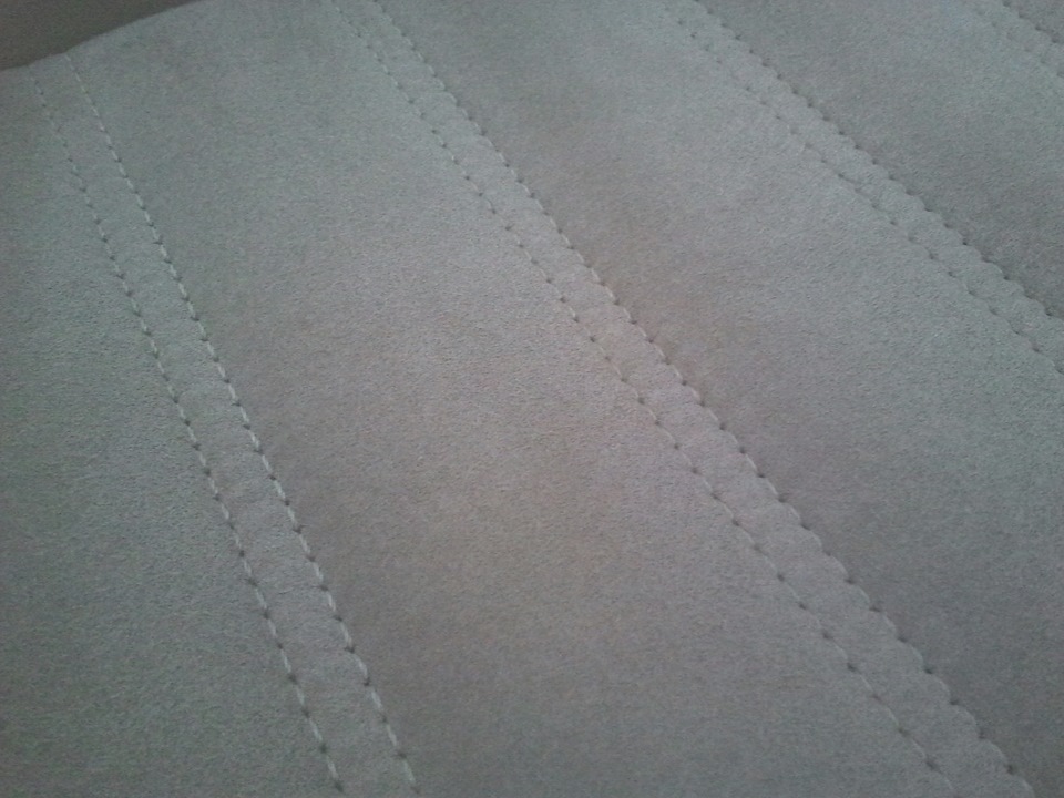

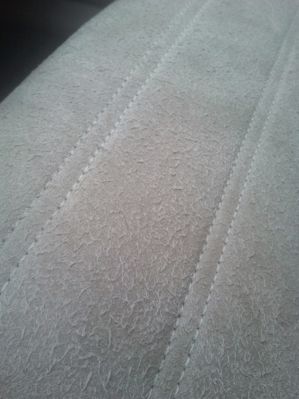

Сама алькантара выглядела именно так, не скажу, что грязна до ужаса, но катышки имелись.

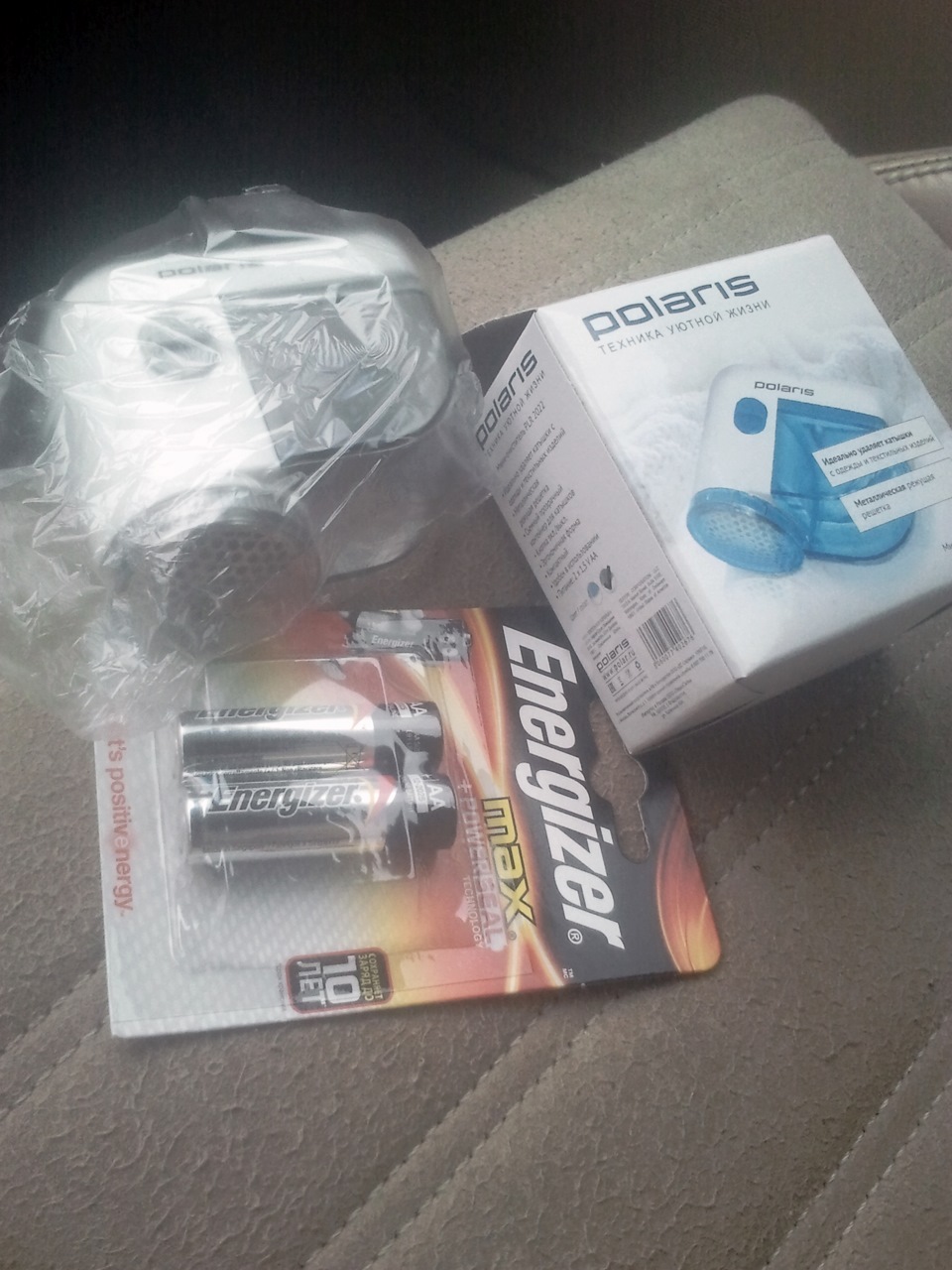

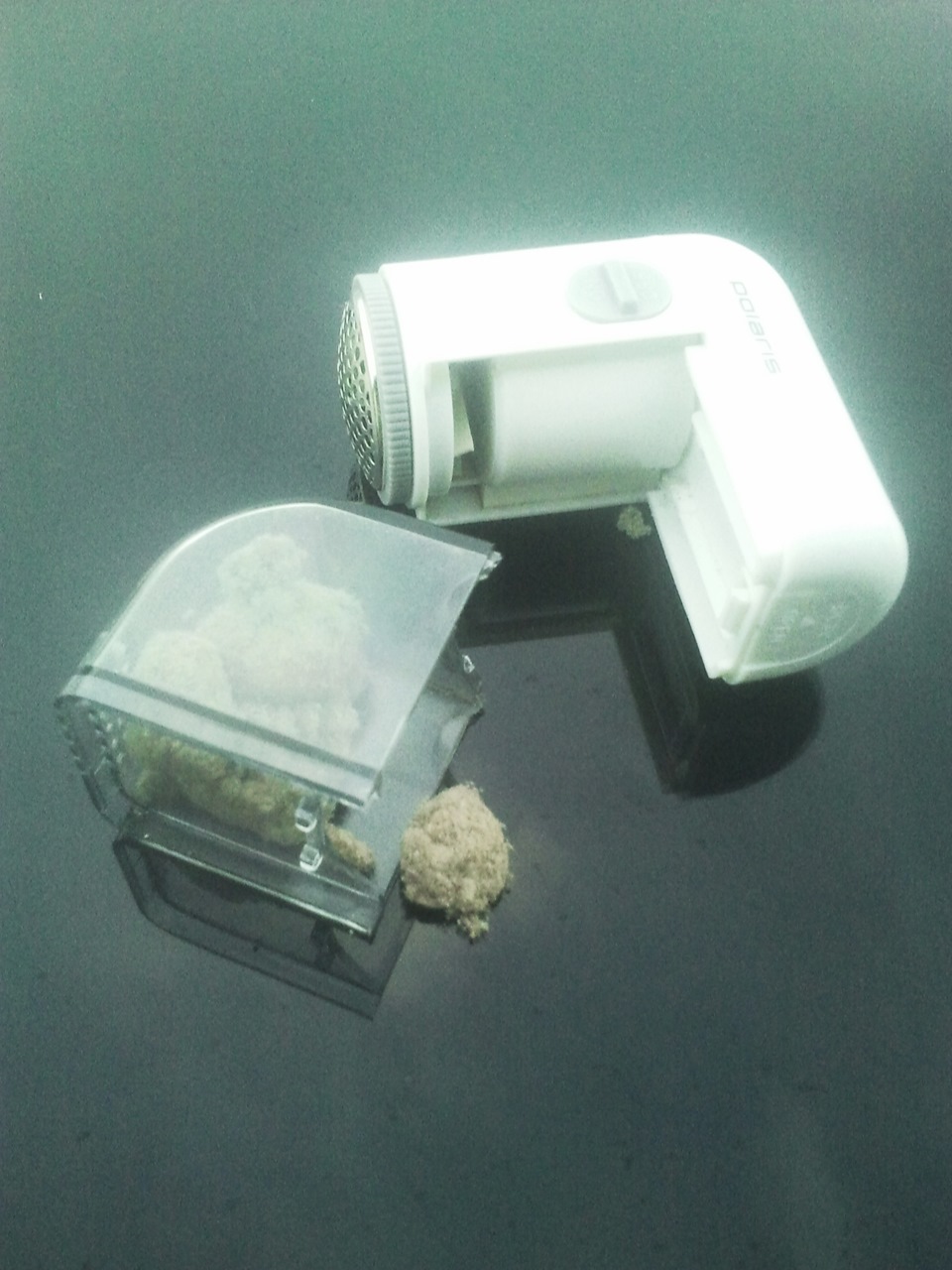

В хоз.магазине была куплена машинка для удаления катышков, вот она на фото.
Цена сей приблуды смешная, 145 рублей, у них была акция и вторую я получил в подарок, вот так вот ну и конечно + батарейки, которые показались мне очень большими для такой маленькой машинки, но в дальнейшем я понял, для чего. Для Power!)

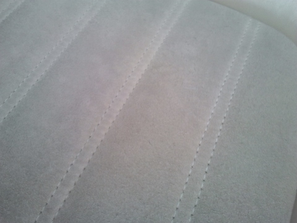

Машинка на удивление, и на мой скептицизм, отработала на ура, до всей истории я хотел использовать просто тупой бритвенный станок, но отказался. (Хотя и сейчас думаю, что он сделал бы то же самое)
Но не суть эффект на лицо.
Она работает, но медленно и деликатно, но главное, что работает.

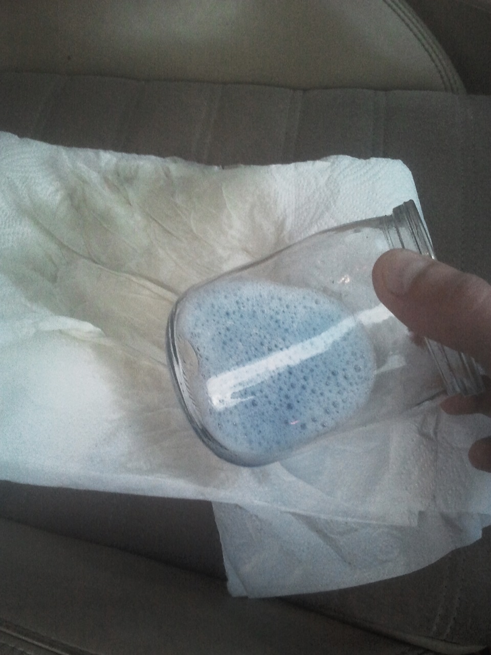

Рецепт прост:
Берем средство для пола Проппер, Мускул или Глорикс и не разводя его взбалтываем. (я взбалтывал в банке, проще брать пену тряпкой)
Пену наносим на алькантару тряпкой, тряпка безцветная должна быть, ждём минут 5 и всё это дело обтираем бумажным полотенцем, ну или такой же, только чистой тряпкой.

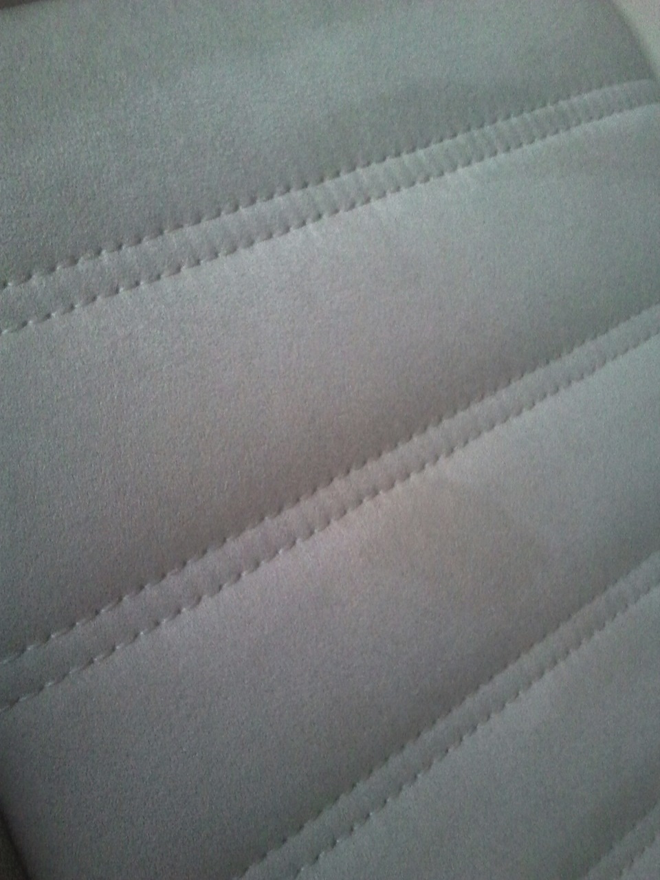

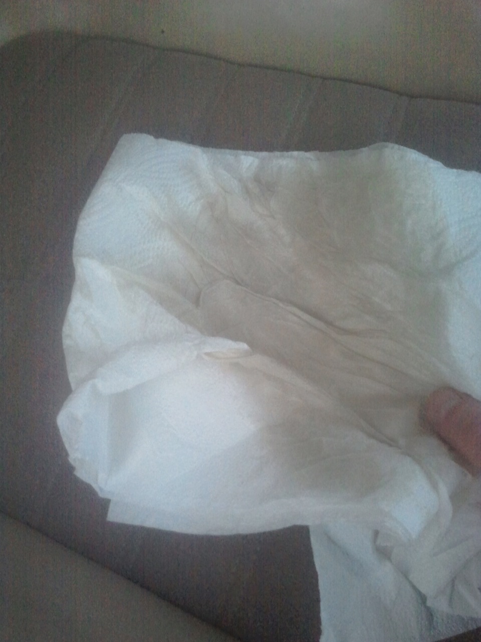

Честно я немного прифигел, от "чистоты полотенца" и решил всё это просушить и сделать второй раз.

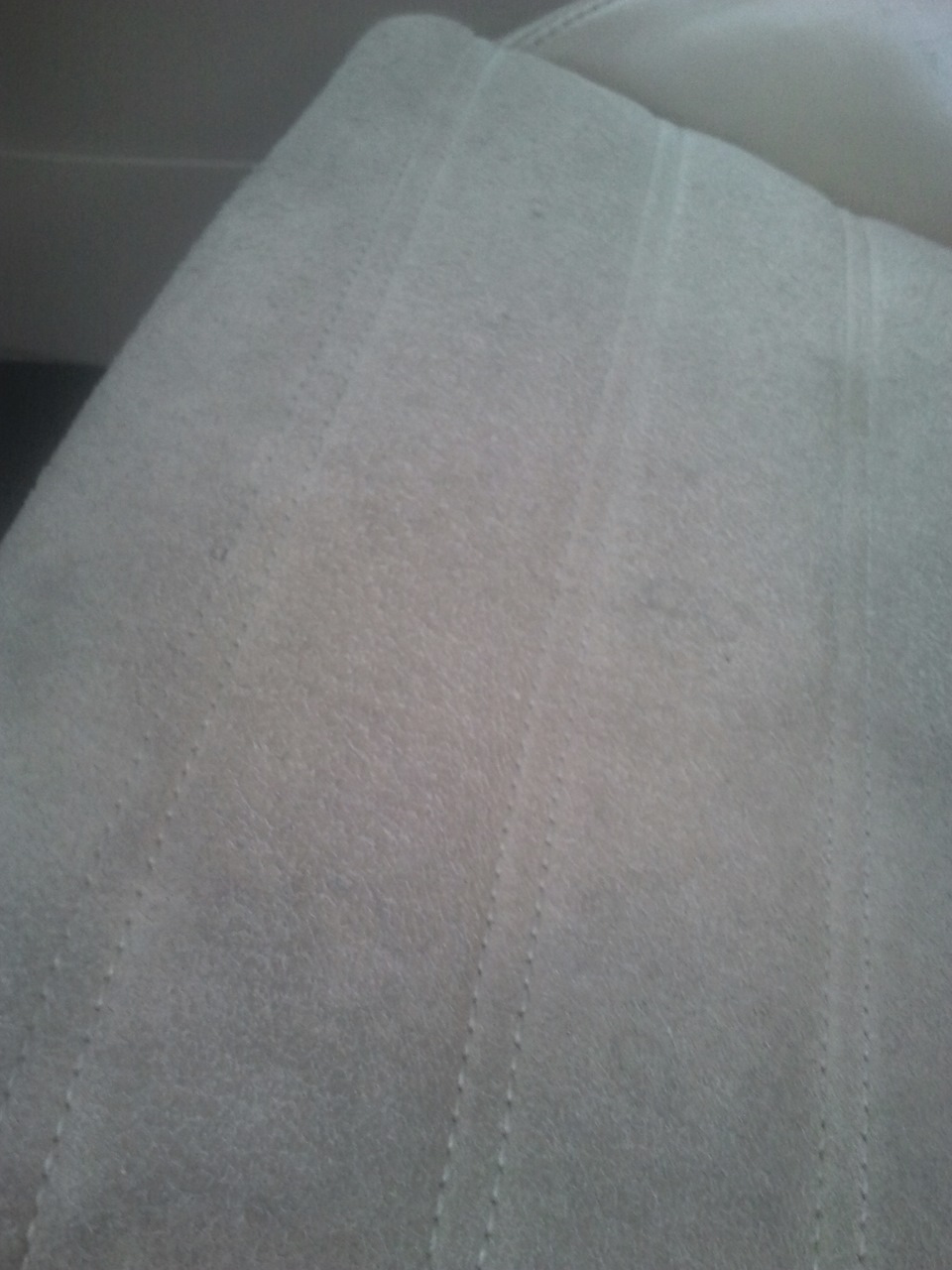

Результат от второго раза на фото.
В итоге после просушки получаем эффект.
Вот в общем то и всё, вся работа заняла у меня часа 4 с просушками.
Работа не трудная, главное не торопиться.

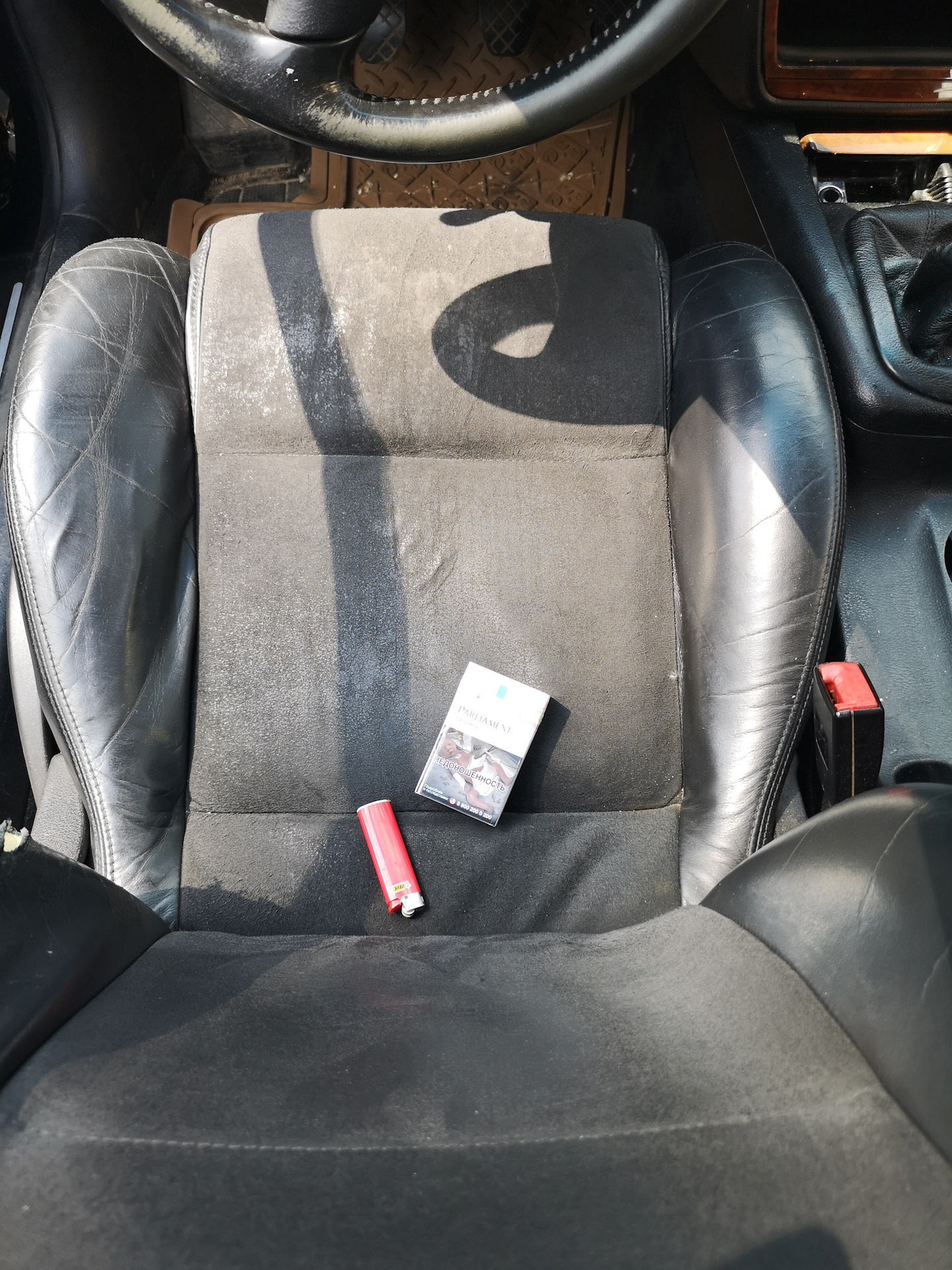

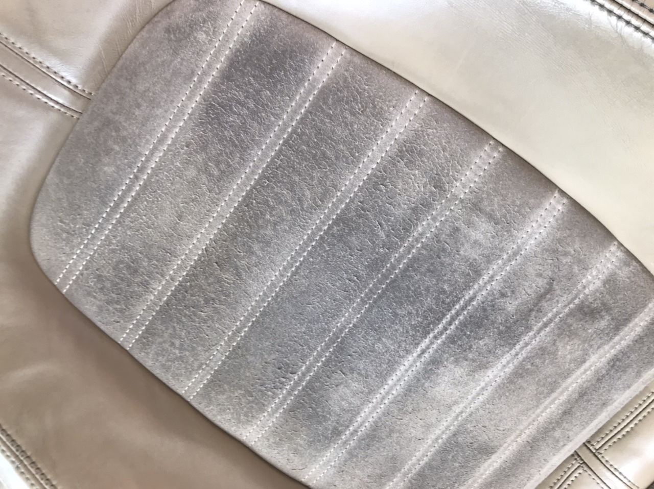

Поможет ли такая процедура этому сиденью?
Не знаю, но уверен, что лучше будет чем было

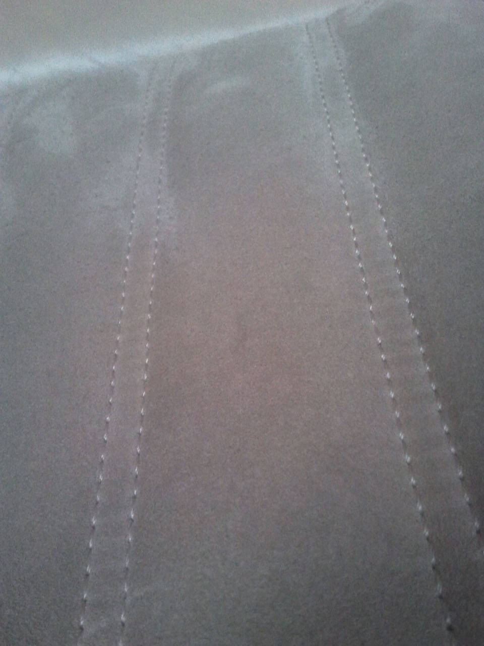

Привет, ну что получилось у тебя сделать что-нибудь с альканторай?
Нет, она уже гладкой стала)))
И блестит вся?
Да, уже не буду возиться с ней. Плюс боковушка кожи уже уставшая. Проще с разбора взять живой салон за 16тыс
Ну этот глянец, я думаю можно отмыть, это скорей всего засаленость
