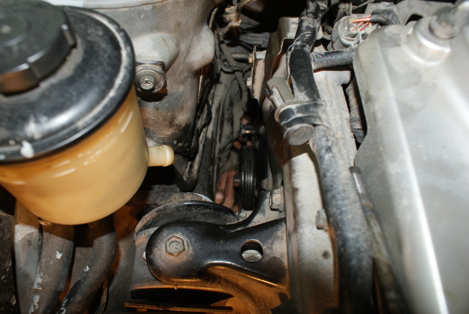

И так методом путей и ошибок список правильных действий!

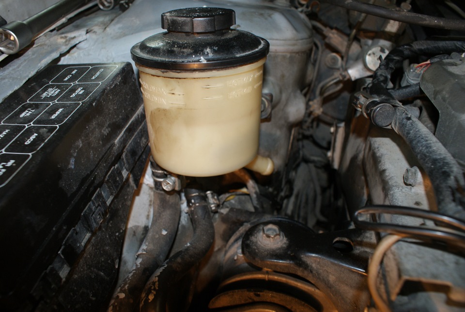

1)Отсасываем по максимум жижу из бака(Использовали шприц)
2)Отсоединяем шланг который подходит к бачку со стороны ГУРа.
3)Отсоединяем шланг который идет от ГУРа к датчику(Отсоединяем сверху у датчика)снизу очень мала места и подсунуть ключ а темболее сорвать там болт на 24 нереально.
4)Мы отсоединили подушку со стороны ГУРа.
5)Скинули с 2 болтов балку снизу(подушка)(со стороны телека) за счет 2 подушек движка упала примерно на 1.5см, там каждый мм дорог)
6)Отсоединяем натяжитель и скидываем ремень(лучше снять кранштейн полностью, будет куда удобнее)
7)Идем вниз и скидываем ебоболт который сзади под коллектором
8)Скидываем шланг с ГУРа который идет к бачку, вынимаем шланг что даст еще немного места.
9)Начинаем порнуху с попытками вытащить ГУР хз как разными позами.
И ВУАЛЯ ОН ВЫХОДИТ!)
Собираем все чуть в другой последовательности вначале.
1)Порнуха с попытками засунуть туда ГУР.(вместе со шлангом который идет на датчик)
2)Ставим ебоболт под коллектором(ушло около часа!)
3)Ставим кранштейн натяжителя и болт который регулировочный
4)Далее просто все соединяем накидываем и так далее…
Вобщем закончили мы в 5 утра!Ушло 9 часов с перерывами матами и психами!Делали все в двоем.

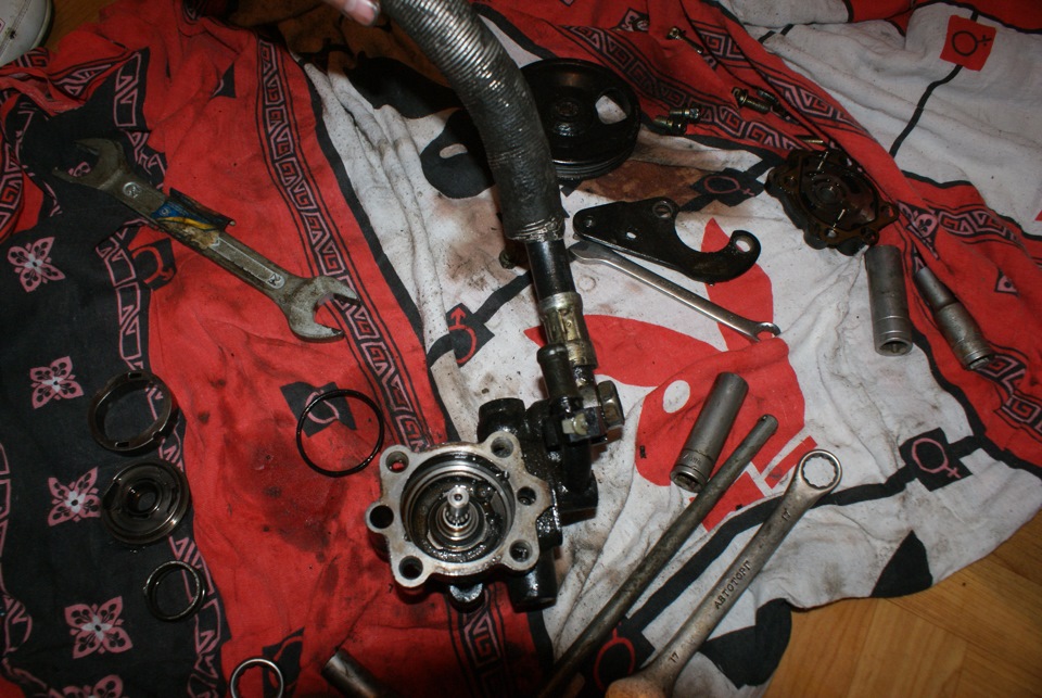

Для инетереса я разобрал старый ГУР и вот что там было.
Вывод что ремкомплект спасет его и наверняка он пробежит еще не одну сотню км.
Не понимаю почему там разлетелась эта центрифуга ) Будем делать.

Кроме насоса снимал только колесо, ремень генератора и ослаблял напорный шланг сверху на датчике. Нужен накидной прямой на 24 для полого болта, и желательно накидной трещотка с шарнирной головкой на 14 для болта на котором насос висит.
В остальном вполне обычный интим.

гур можно вытащить еще и по другому вместе со шлангами
через верх не снимая кронштейн.
ок будем знать, но надеюсь не пригодится)))
morzan
Этож как интересно знать. если только с двиглом вместе.
между салоном и ресивиром там есть место чтобы выташить гидрач вместе со шлангами. вылазит трудновато, а обратно легко пролазит. и открутить болт гидрача тоже можно сверху.

У всех один сценарий — изнашивается обойма, на ней появляется ступенька, лопасть выдвигается больше нормы, клинит на излом и ломает ротор…
