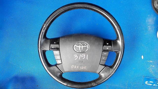

Парни, как вам такая идея, купить руль от Mark X.
Кнопочки регулировки громкости и ещё пару полезных кнопок, я думаю срастить все это дело можно без проблем.
В марке все классно, но вот кнопок регулировки громкости и переключения треков очень не хватает…

я на иксе менял руль с обычного на мультируль, еще пришлось докупать шлейф аирбега. Но там уже коса проложена от колонки рулевой до мафона. Ну и сам мафон должен быть с поддержкой функции мультируля.

Помимо руля, нужен и родной шлеф на рулевую колонку а от шлейфа уже электрику плясать к магнитоле.
Вопрос подойдет ли руль, нужно брать и примерять, как он на шлицы сядет, без примерки лотерея)))

Бери штангенциркуль и едь до ближайшей разборки где он есть в наличие, фотай со всех ракурсов как можно, снимай размеры и потом у себя сняв сопоставляй, станет ясно получится или нет. Срастить проводку выйдет как факт. Есть кнопка, значит есть провод. Думаю нихера в тойоте не поменяли от 110ого, такой же диаметр посадочный итд итп

Штангель не особо поможет, нужно смотреть шлицевое соединение.
Взять под залог суммы оплаты руль, снять свой и померить. идеальный вариант)
