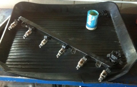

Моя машина решила что для трехлитрового мотора она слишком мало жрет и конкретно повысила расход топлива. Под капотом без труда можно было определить что бенз течет из под форсунок. Первые два раза я ограничилась заменой резинок, но когда через неделю после очередной замены бенз снова потек, я поняла что тачка моя легких путей не ищет и заменой резинок она удовлетворена не будет
В общем достали сегодня форсунки, отвезла я их на стенд, работают идеально, в двух была небольшая проблема с распылением, которая была решена путем чистки форсунок. Одна резинка, к слову, была порвана, короче опять замена всех резинок и мы снова в строю :) ура ура)
Под капотом сухо, на душе спокойно :)
Сразу вспомнила истину, что если ты владелец старой бмв, в автомагазине знают твое имя, фамилию и отчество, если долго не появляешься — волнуются)))

Это стенд который с ультразвуком?

ого, ценник космический за проделаную роботу
Работа стоила 200 грн, а вот чистка одной форсунки150 грн
дороговато. У нас в городе за 250 рублей чистят(65гривен).
