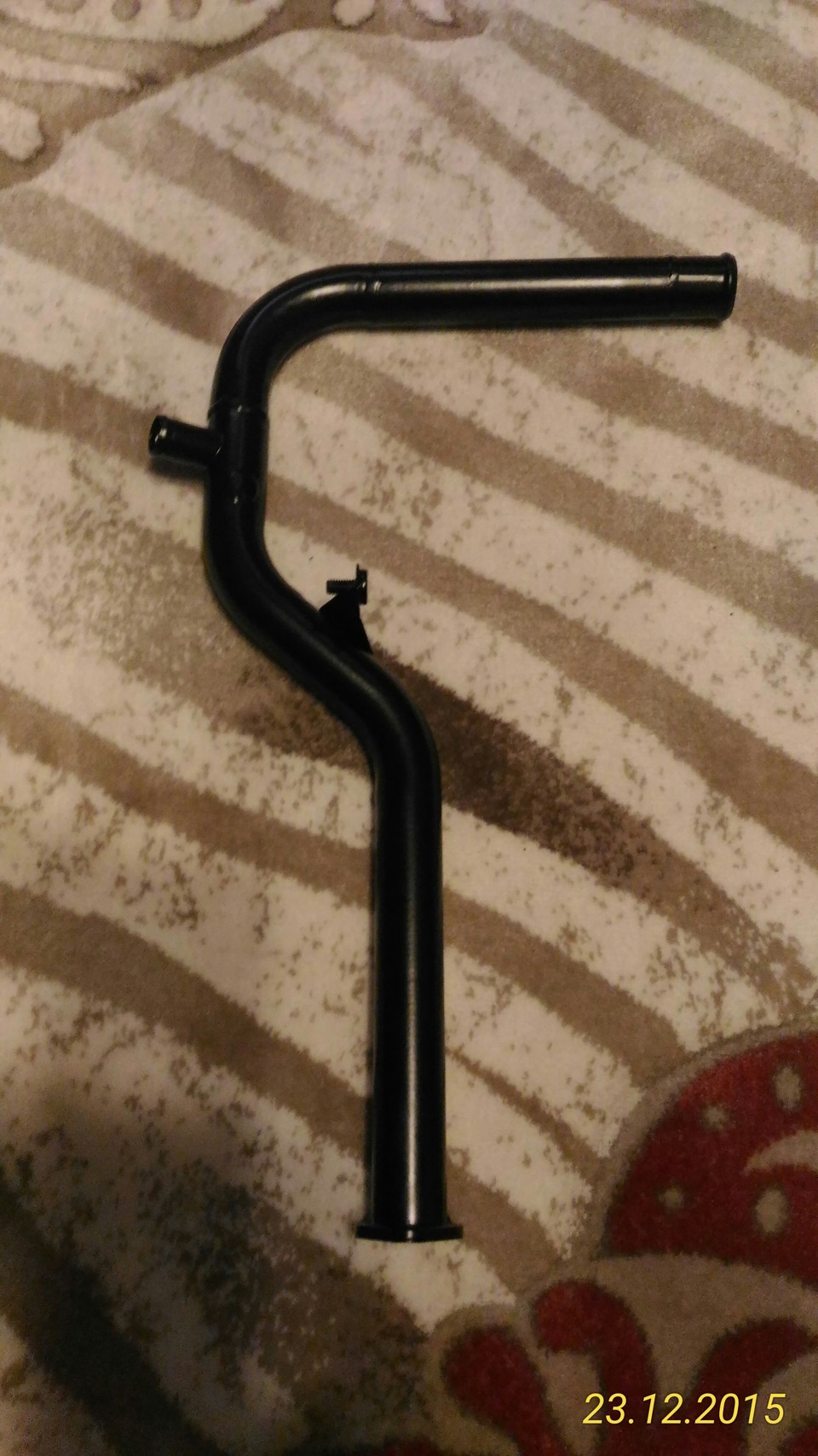

Обьясняю зачем же от десятки то, а за тем чтоб було, на запчасти её пустим. Порежем и то, что надо приварим к нашей трубе. Ща все нарисую.
Ту часть которую я выделил, мы отрежем и приварим к приоротрубе, тем самым добьемся того, что :
1 Нет необходимости покупать дорогой длинный гранта-шланг, чтобы он доставал до нашей короткой трубы.
2 Не нужно делать дополнительные соединения из проставки, чтобы выполнить теже требования.

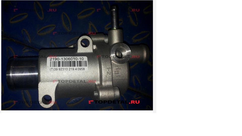

Из вот этого
Нам необходимо сделать это, т.к. в магазинах его еще нет, а в инете стоит в 2 раза больше первого

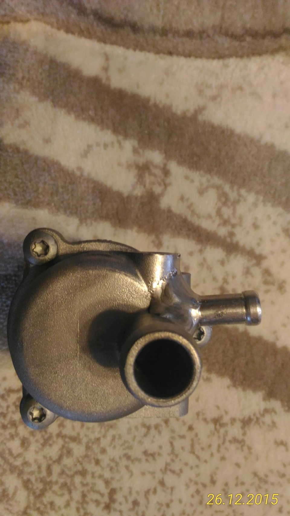

Как видим есть отличия, и на втором присутствует пароотвод из малого круга СОД. Завод видимо осознал свои ошибки и немного доработал термос с гранты. Скажу по секрету у меня будет 2 пароотвода, первый из основного радиатора, а второй из термостата.Посмотрим что из этого получиться, если что недолго заглушить один из них.

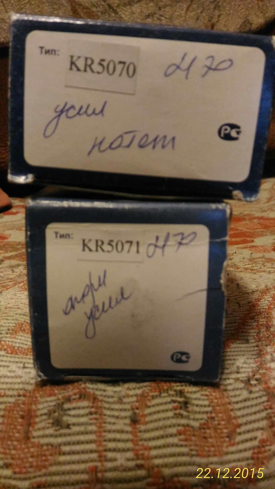

И еще следующая запись будет о замене вот этих штук.

Проект продолжается, выкладываю модернизированную подводную трубу помпы.
Завтра скорее всего будет доработанный термостат.
Вот и он,

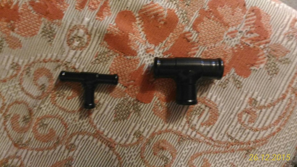

Ну и сделали мне тройнички покороче, а то магазинные сильно длинные
Теперь все готово, можно делать инстал, как будут результаты отпишусь, расскажу что да как. Думаю толк будет, а самое главное меньше шлангов, больше свободного пространства.
