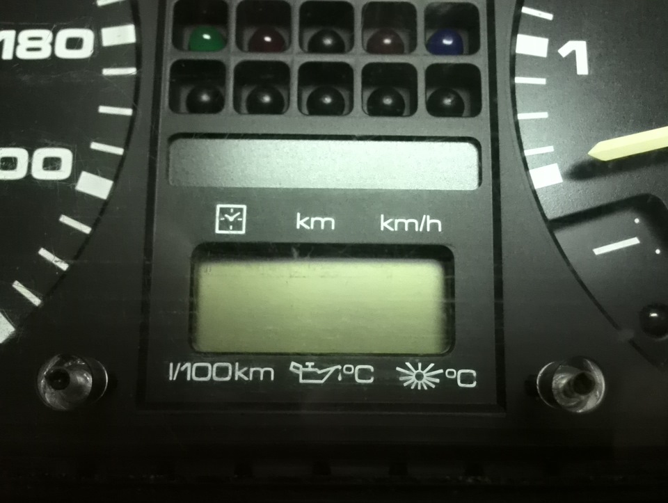

Помните вот эту мою запись о рычаге для MFA? Некоторые говорили: "зачем? у тебя же нет приборки с МФА!". Ответ был прост и банален: "На перспективу"))))

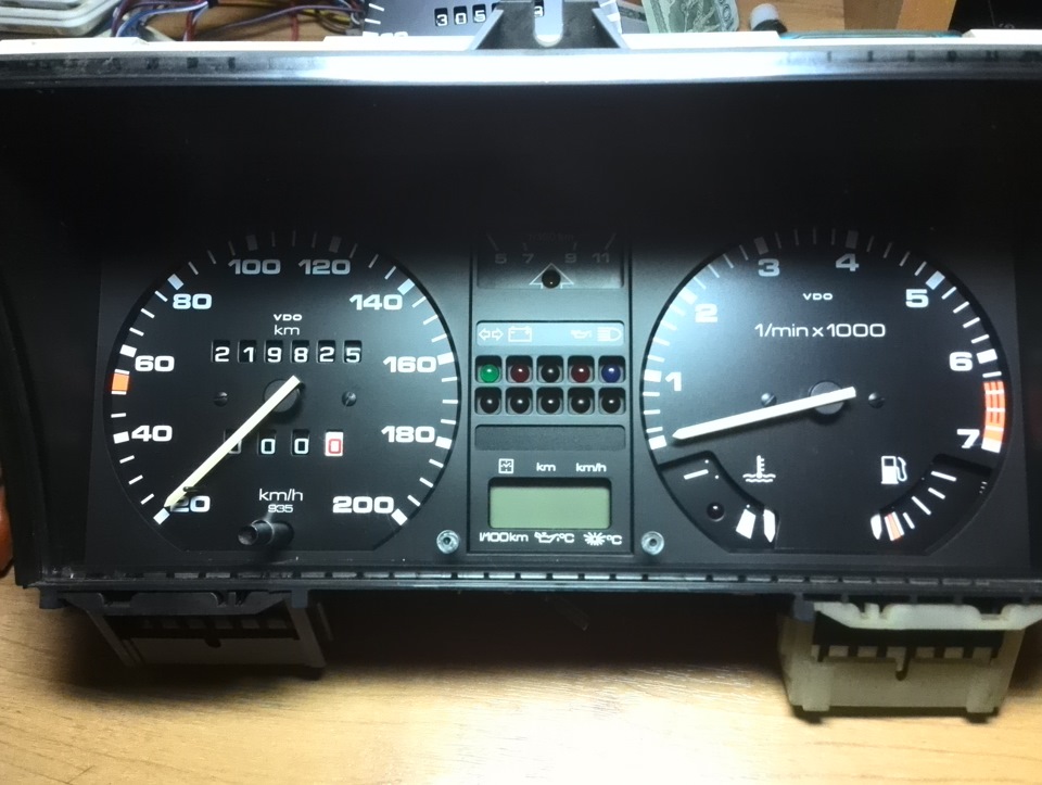

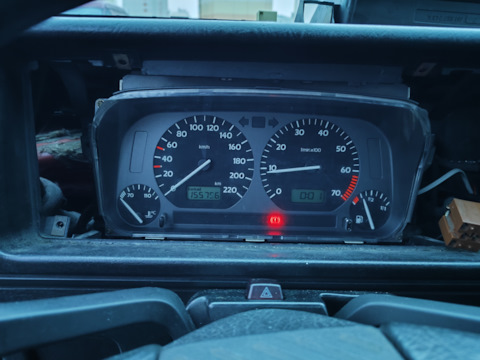

И вот она, та самая перспектива: Приборка с Чистокровного ГТИ Гольфа с инжекторным 1,8 L, 85 г.в.:
Должен признать что она просто в идеальном состоянии!))

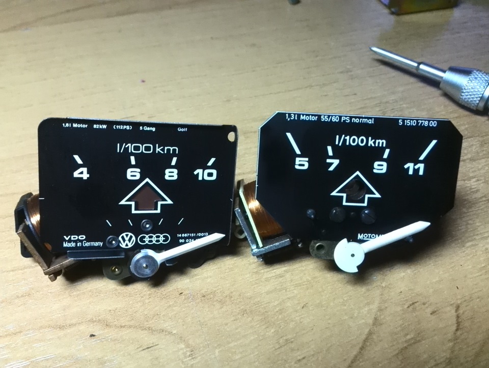

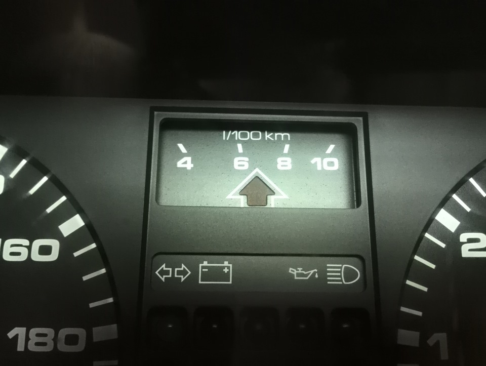

Но! Мне не нужен спидометр и экономайзер от 1,8. А по-сему будем делать MFA for 1.3l

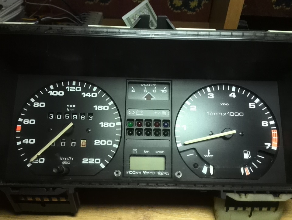

Вот что имеем в оригинале:
И берем донорские "органы" от приборки 1,3.

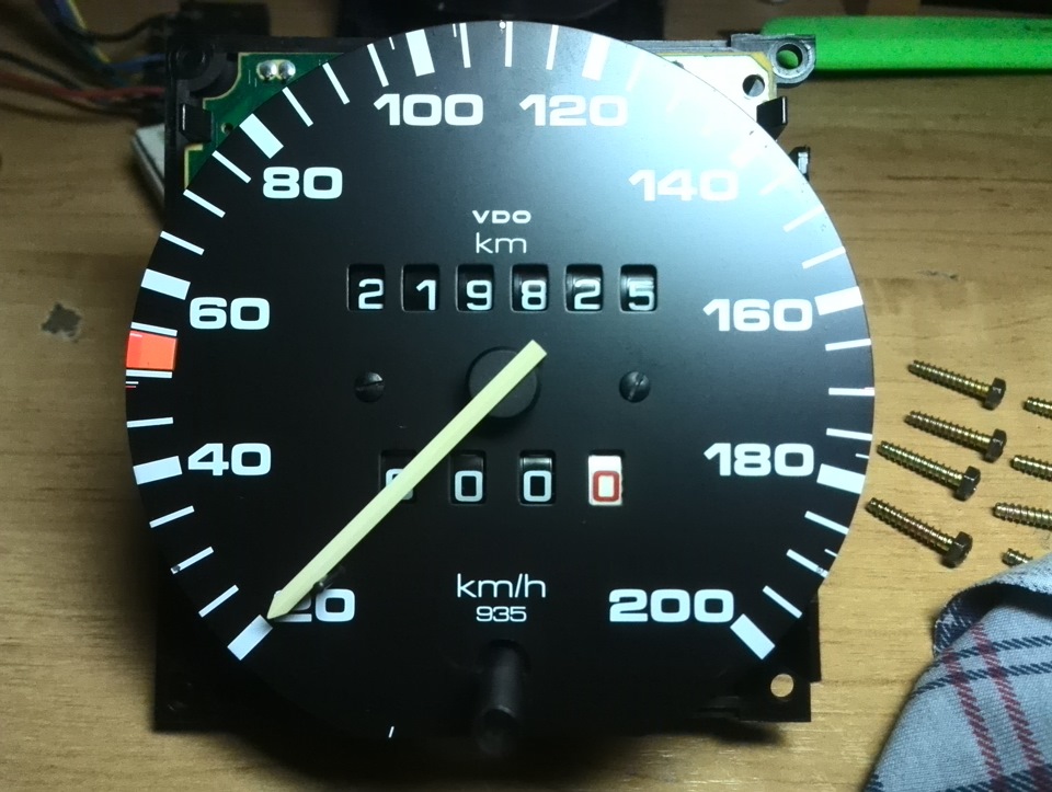

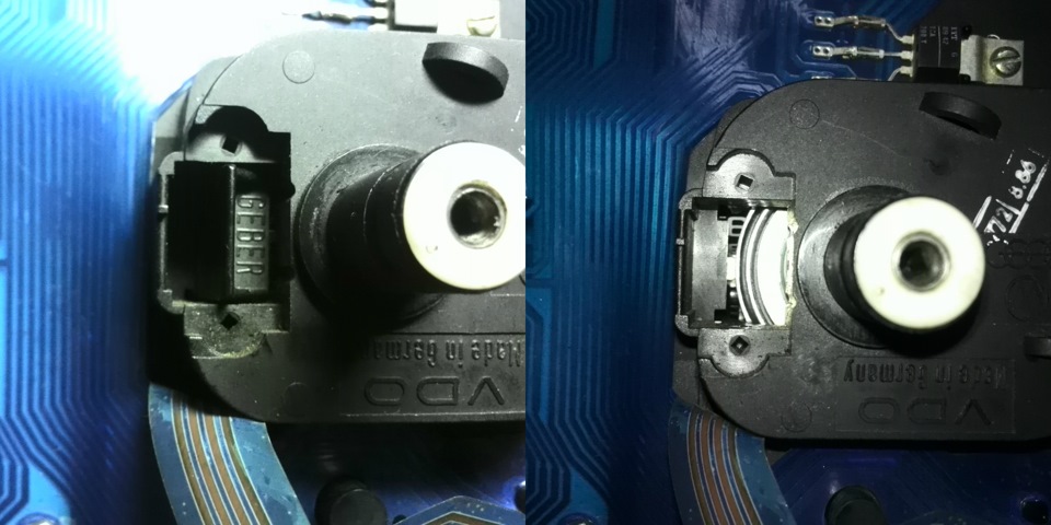

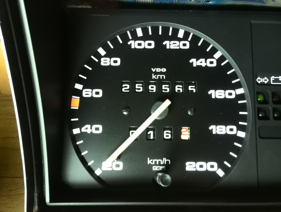

Далее был разобран 935-й спидометр с целью сброса пробега к более привычному мне, т.е. тому что сейчас есть на моей приборке которая пока что стоит в Гольфе. К тому же масло в Двиге поменял (проще отщет вести).
На выходе имеем эксклюзивный топ!))

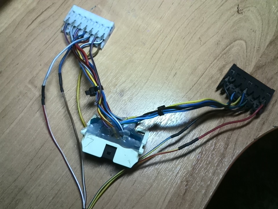

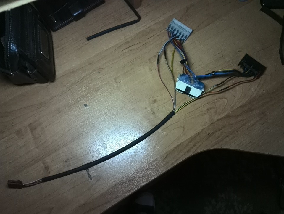

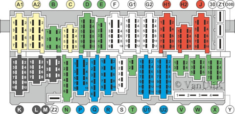

Приборка двух фишечная. А значит не зря я когда-то делал переходник с одно фишечной проводки на двух фишечную приборку
Только сейчас пришлось добавить в него еще и управление MFA:

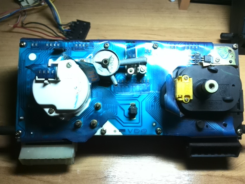

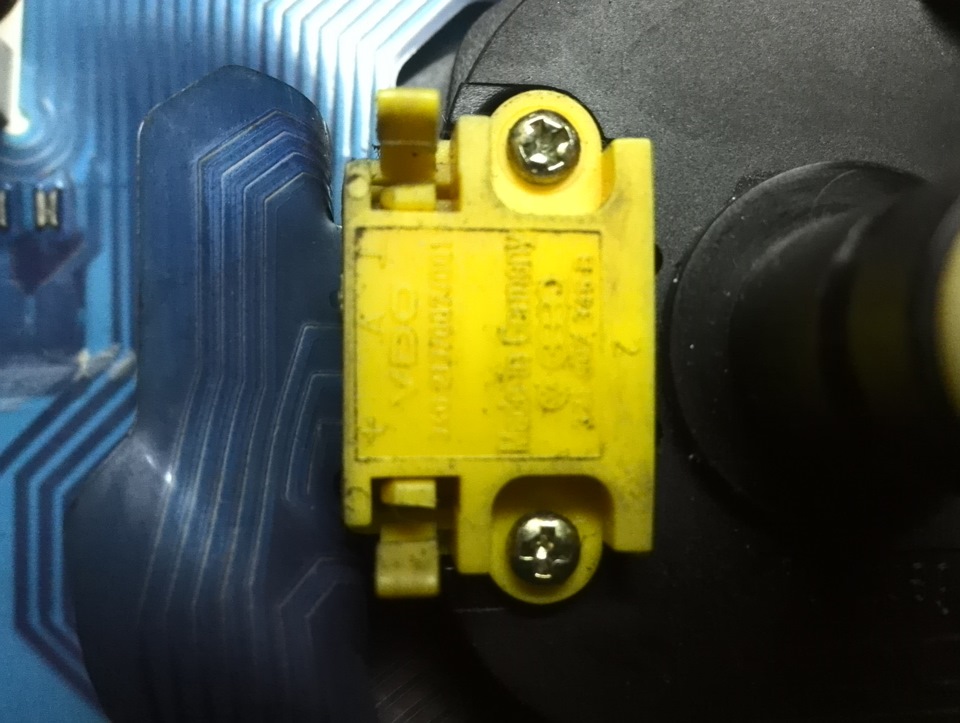

а под спидометр шлейф какой то идет для чего он нужен?
Это дачтик холла. Для всех рассчетов МФА -средней скорости, пробега расхода топлива и т.д.
еще бы сам мфа по расходу подогнал под 1,3 :D
Пока что и так верно показывает.

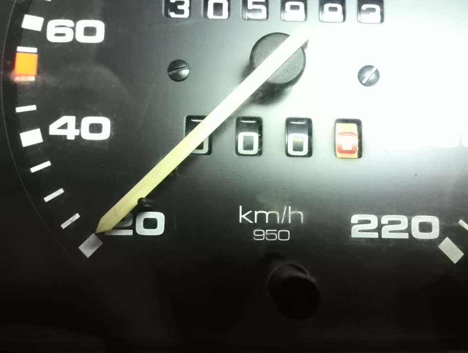

О, а 950 на 220 можешь мне подогнать :)))
вон тебе целая куча разных golf2mania.ru/viewtopic.php?t=482 выбирай)
Hoollinam
Она на донора пойдет. Буду еще один 935-й VDO собирать. Ищу шкалу 935 VDO с суточным пробегом))

а для чего там датчик холла?
скорость считывает
а как же на счет тросика спидометра… его нет?
он есть, просто для МФА нужна скорость машины)
denisGK
Для всего: расчет средней скорости, пробега, расхода топлива.

для магнитофона (GALA)
для круиза
Не понял…
ну вообще эт было дополнение к ответу "зачем нужен дх в приборке"
помимо работы с мфа он нужен для внешних системы — вроде круиз-контроля и системы автоматической регулировки громкости в штатных магнитолах
Ого. Этого я не знал.

эт не экономайзер эт эконометр.
это вообще эконопоказометр )))
bender92
Не суть, главное он есть.
