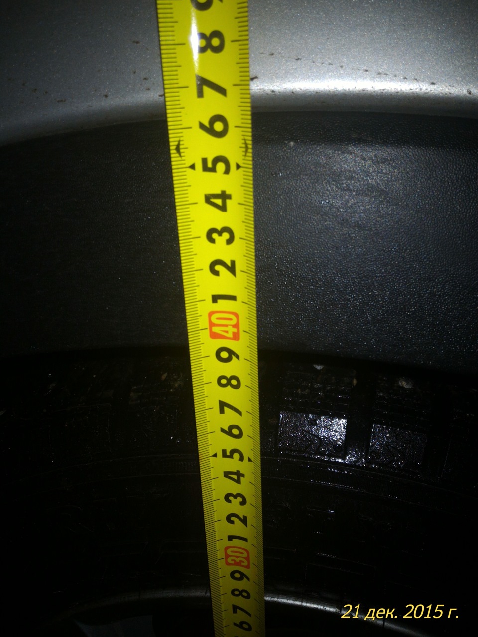

Итак, долго вынашивал идею замены задних пружин, но выделил 2критерия:без лифта подвески;и без прочего колхоза(да простят меня те кто от190ого мерса их воткнул:))
И сподвигли меня отзывы о пружинах lesjofors да и спереди начало что то брякать.
Ну думаю зад просевший, меняю пружины, значит он поднимется и сход развал уйдёт. У нас же и передняя и задняч оси регулируются, а тут еще и передок обозначился, дай думаю съэкономлю на переплате за развал и и поменяю лишних работающих деталей ибо пробег перешел отметку 80000км, все равно их ресурс уже близок.
И соответственно сперде были еще в нагрузку заменены, сайлентблоки стабилизатора, стойки стабилизатора, шаровые опоры и рулевые наконечники.

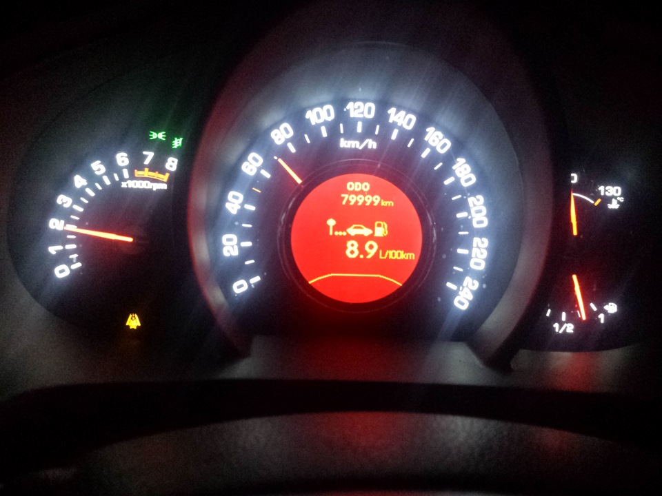

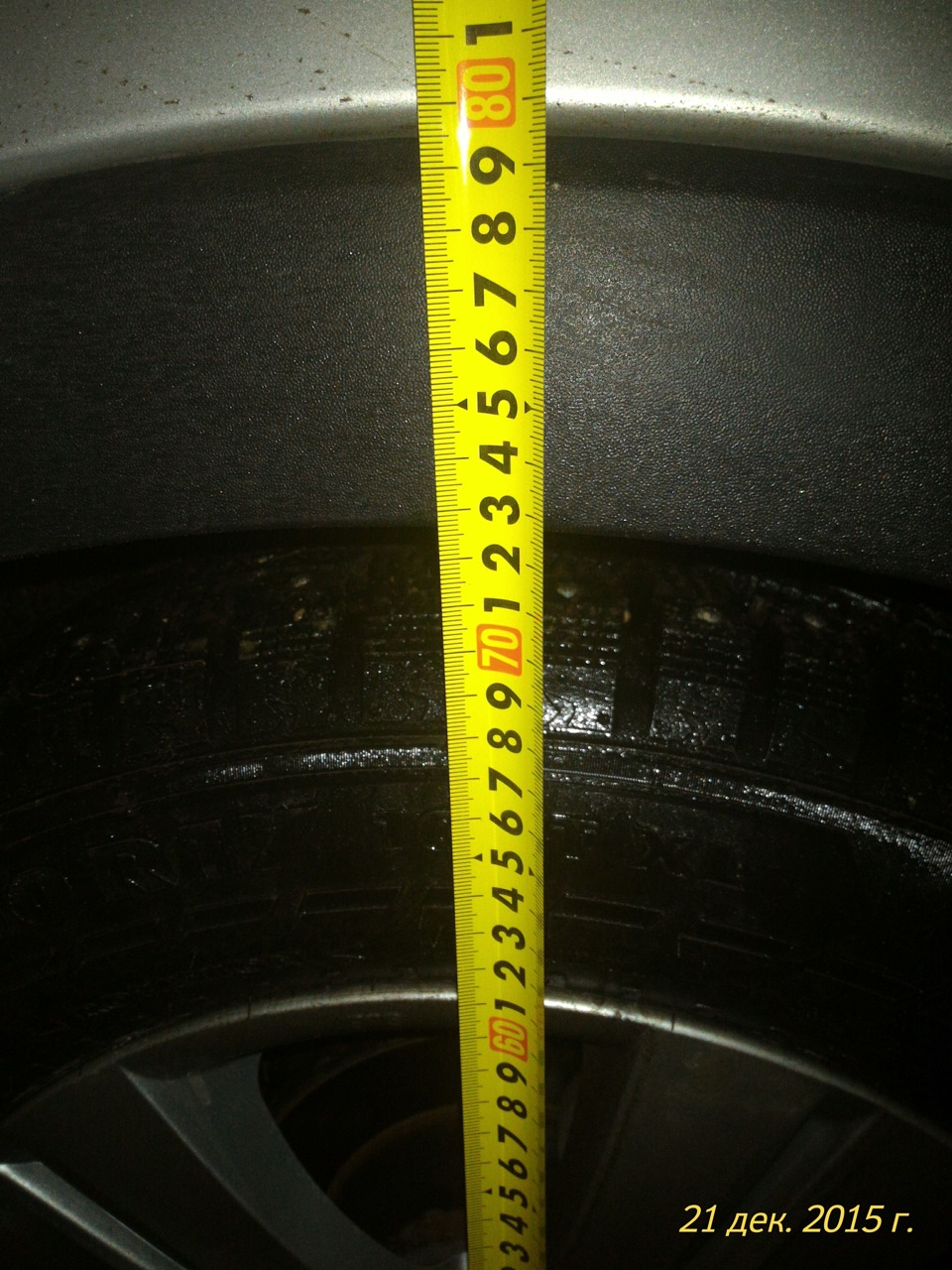

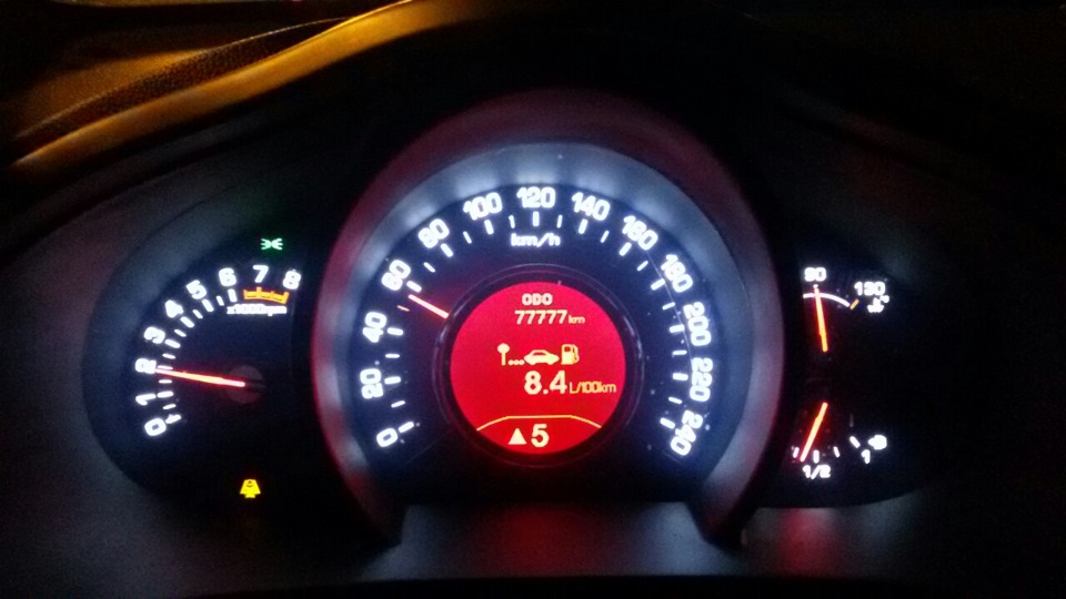

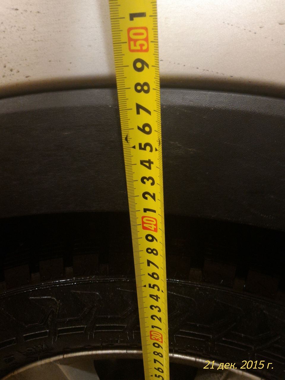

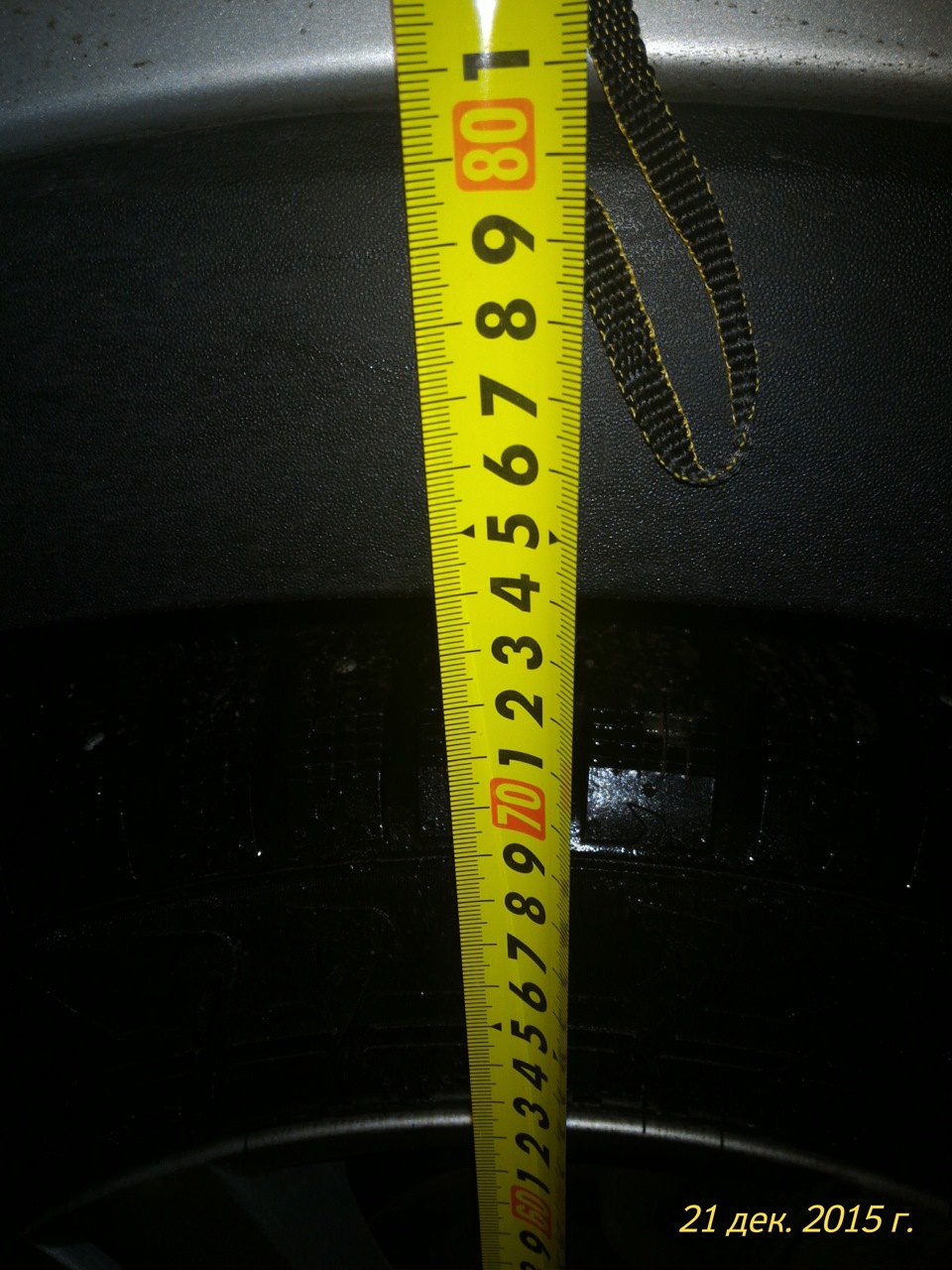

Все поменял, спереди клацанье прошло, сделал сход развал, а так как на этих пружинах зад приподнялся примерно на 1.5см соответственно сзади и ни развала и ни схождения))) вообщем все сделали хорошо.
Пружинами доволен полностью, они жесче на порядок стока, но и не даюи того дискомфорта что бы позвоночник осыпался. По упругости на сжатие очень похожи стали на передние стоковые пружины, вообщем машина стала на лежачих неровностях и раскачке более сбалансированнее и предсказуемее. Что дальше будет в процессе эксплуатации не знаю, может и просядут еще. Будем смотреть.

1. не совсем понятно, с чего ты вдруг решил, что эти пружины не подходят на мерс 190-й. по номеру они бьются как раз как аналог для него.
2. сделал все, да не все: полимерные проставки бы поставил под пружины — и зад бы стал как раз в 44-44см.
Поясняю еще раз, лифт подвески мне не был необходим, то что эти пружины идут или не идут на190ый я не проверял. Просто знаю специфику установки пружин от 190ого когда пару витков надо обтачивать что бы в тарелку вошли.
1. 43-44 — это сток, а не лифт… учи матчасть )
2. ставил такие же. Ничего не пилил. Полет нормальный.
Сток то что у меня стоит, они один в один с оригиналом только жесче, может если бы я вынул буфер и слил полный бак бензина она до 43 задралась бы
нет.
ты не в курсе, потому что не держал в руках проставки: стандартные — просто картонки из пластика… полимерные — идут с увеличением… да и вдумайся в само слово "проставка"…было бы иначе — назвали "прокладка"

42 372 43 это номер пробивается только как ix35 2wd или спортейдж 2вд — к мерсу не имеет отношения. Для нормального размера достаточно было взять от 4вд 42 372 44 — было б 43.5-44см без проставок
Да я видел этот вариант, но для себя решил что 44 высоковато будет.
не высоковато. а в самый раз!
